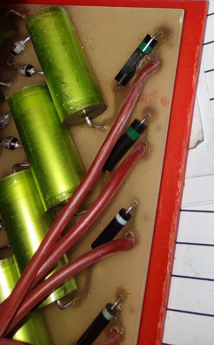

Welche diode ist das?
Gast #6859831
Es handelt sich um eine der zahlreichen Dioden für Hochspannung:
https://ppmpower.co.uk/product-category/diodes/
Die Dioden hängen an den unterschiedlichen Anzapfungen der Kaskade.
Tendenziell würde ich sagen, die mit den weißen Ringen haben eine höhere
Spannungsfestigkeit, als die mit den grünen, falls z.B. die 4 kV auf den
500 V-Zweig geschaltet werden, um die Kondensatoren zu schützen.

#6859835
TotoMitHarry schrieb:
> Ich konnte nur herausfinden das es eine HV diode ist, kenne mich damit
> nicht aus..
> Also das Gerät hat 500/1KV/2KV/3KV/4KV per Stufenschalter.
> Hat wer nen Tipp?
Das ist ne HV-Diode mit schätzungsweise 5-10kV Sperrspannung, dein Bild
zeigt eine Greinacherkaskade.
BY4 bis BY16 könnte passen.
Gast #6859882
Marek N. schrieb:
> nicht kennen, bleibt es nur ein Blick in die Glaskugel.
Glaskugel Fanatiker? Geht auch keinen was an der davon keine ahnung hat
Mir war schon klar das die Farben etwas bedeuten, ich hatte nur Blau und
weißer Ring gefunden.
Dankeschön :)
Lothar M. schrieb:
> Gibts da drauf eine Kennzeichnung?
Leider nicht, die dd1000 scheinen perfekt zu matchen, habe ich jetzt
bestellt. Danke.
