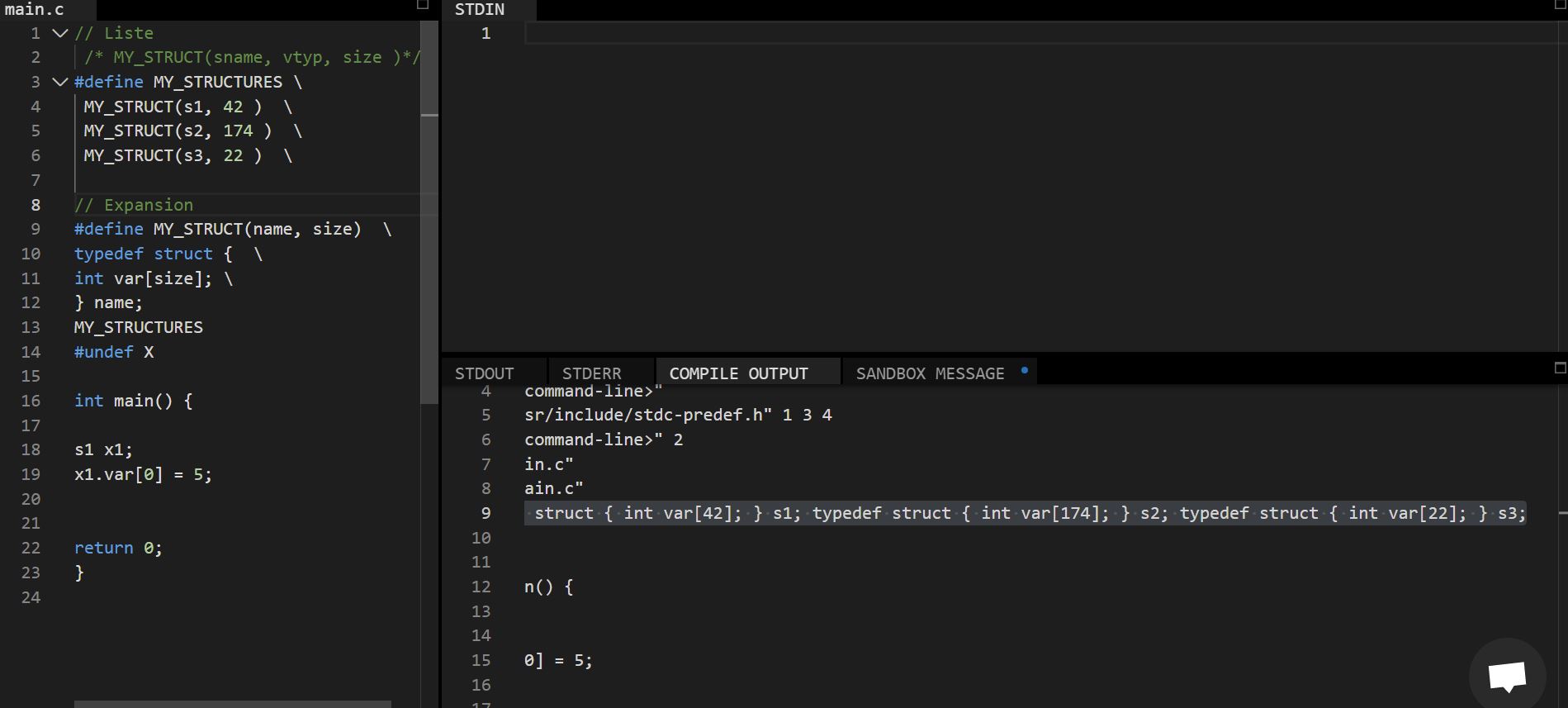

OP #6861227
Erst mal Danke für den Input. Das mit dem Array ist ja nur ein Beispiel.
Was ich eigentlich will, das ein Struct mit einem variablen Datenfeld
erstellt werden kann, aber eben ohne malloc() und ein Teil der Daten,
wie z.B. der Name, im ROM liegt. Der Name wird im Makro automatisch aus
den Parametern generiert. Und genau das geht eben mit einer Funktion
nicht, oder doch?
Alle Structs und dessen Größe stehen schon bei Programmerstellung fest,
sollen aber trotzdem variabel bleiben. Das hat für mich den Vorteil, das
eben schon der Compiler meckert wenn der Speicher verbraucht ist. Das
funktioniert ja soweit auch hervorragend, bis auf das Zurückgeben des
Zeigers. Bis jetzt mache ich das über einen Funktionsparameter, aber das
ist eben nicht ganz so elegant. Wenn ich den Zeiger nicht unbedingt
benötige, kann ich ihn nicht einfach weglassen.
Wie man an dem obigen Beispiel mit dem ATOMIC_READ sieht, scheint es ja
auch irgendwie mit Makros zu gehen.
Moderator #6861297
Ste N. schrieb:
> Gibt es eigentlich eine Möglichkeit von einer Makrodefinition einen Wert
> zurück zu geben? Hier mal ein Beispiel, was ich meine.
Beim GCC sind solche Dinge mit Statement Expressions möglich. Das ist
aber eine GCC-spezifische Spracherweiterung:
  https://gcc.gnu.org/onlinedocs/gcc/Statement-Exprs.html
Ich persönlich bin kein Freund solcher Spracherweiterungen. Ordentlicher
C-Code sollte IMHO mit
gcc -std=c18 -pedantic-errors
fehlerfrei kompiliert werden.
> Ich habe so etwas schon mal gesehen, wo es funktioniert. Das ist aber
> nur ein sehr einfaches Makro.
> #define OS_ATOMIC_READ(expr)  (__builtin_disable_interrupts(), _OS_Temp
> = (expr), __builtin_enable_interrupts(), _OS_Temp)
In diesem Fall besteht der Makrorumpf nur aus einem einzelnen Ausdruck,
der natürlich – wie jeder Ausdruck, der nicht vom Typ void ist – ein
Ergebnis hat, das von einem aufrufenden Programmteil bspw. einer
Variable zugewiesen werden kann.
In deinem Beispiel enthält der Makrorumpf aber zusätzlich noch eine
Deklaration, weswegen dein Vorhaben nur mit der o.g. Spracherweiterung
realisierbar ist.

OP #6861380
Ist schon Krass! 4 Klammern an der richtigen Position haben das
"Problem" gelöst.
#define CreateMyArray (name, size)       \
  ({static unsigned name [size];         \
    myFoo (name, size);})
So funktioniert es und wird Fehlerfrei und ohne Warnungen übersetzt!
Selbst mit der Option strict-ansi wird es erfolgreich übersetzt,
allerdings mit reichlich Warnungen, darunter auch Kommentare mit //.
Aber damit kann ich gut leben, strict-ansi nutze ich nicht und es ist ja
nur für mich.
Also Danke für den Input Yalu, wieder was gelernt!

Das wäre mal wieder eine Anwendung für den sogenannten X-macro-trick der
nicht so bekannt ist.
// Liste
#define MY_STRUCTURES \
 MY_STRUCT(s1, 42 )  \
 MY_STRUCT(s2, 174 )  \
 MY_STRUCT(s3, 22 )  \
// Expansion
#define MY_STRUCT(name, size)  \
typedef struct {  \
int var[size]; \
} name;
MY_STRUCTURES
#undef MY_STRUCT
Daraus macht der Preprozessor dann ::
typedef struct { int var[42]; } s1;
typedef struct { int var[174]; } s2;
typedef struct { int var[22]; } s3;
