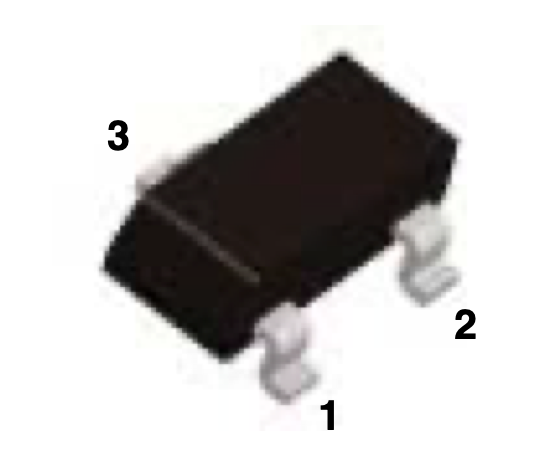

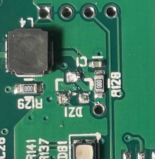

Gast #6861189
Lothar M. schrieb:
> Warum? Wann ist es passiert?
Das weiß ich leider nicht.
>> Das Multimeter zeigt im Dioden-Testmodus über Bein 1 und 3 in beide
>> Richtungen 195 an.
> Wo ist 1 und wo ist 3?
Ich gehe von einer Bezeichnung wie im angehängten Bild aus.
> Und was wird in Richtung 2 angezeigt?
0 in alle Richtungen und in allen Bein-Kombinationen.
> Wohin gehen die beiden Anschlüsse, die nicht direkt ins Kupfer gehen?
Ich muss gestehen, dass ich die Frage nicht ganz verstehe.. o_O
> Ist da ein Via unter dem Bauteil?
Was genau meinst Du mit Via? Auf der Unterseite des Bauteils ist nichts
bzw. nur Kleberreste. Wie es unter dem Bauteil auf der Platine aussieht
ist dem anderen angehängten Foto zu entnehmen.

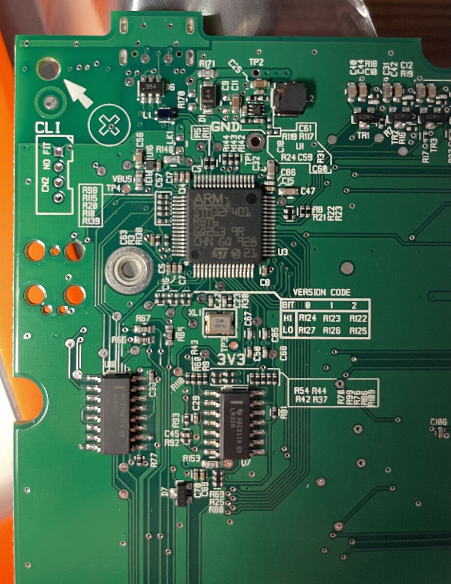

Gast #6861250
Das ist die Rückseite der Platine.
Das defekte Bauteil befindet/befand sich in etwa zwischen dem Schriftzug
VBUS und dem großen Schraubenpiktogramm, auf der anderen Seite.

Gast #6861340
Bei angeschlossener Stromversorgung messe ich über den Lötpunkte, die
unter den Beinen 1 (-) und 3 (+) des Bauteils waren, eine Spannung von
5.06 V.
Gast #6861348
H. H. schrieb:
> Das Gerät müsste ohne die TVS funktionieren, wenngleich dann kein Schutz mehr da
ist.
Meinst Du damit, das Gerät müsste mit entferntem Bauteil funktionieren?
Das ist leider nicht der Fall..
Gast #6861352
Rafael F. schrieb:
da
> ist.
Ja.
Dann konnte die TVS es leider nicht ausreichend schützen.

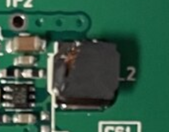

Gast #6861843
2aggressive schrieb:
> kwt
Entschuldigt meine dumme Frage, aber kann das gebrochene Ferrit auf der
Spule auch für die Funktionsuntüchtigkeit des Geräts verantwortlich
sein? Ich ging davon aus, dass die Werte der Spule u.U. nicht mehr ganz
exakt sind - sich aber durch ein Kleben der gebrochenen Ecke (sie
existiert noch) mit Sekundenkleber wieder herstellen ließen.
Weitere - sichtbare - defekte Bauteile gibt es dann nicht mehr. Es kann
natürlich sein, dass einer der ICs hinüber ist..
