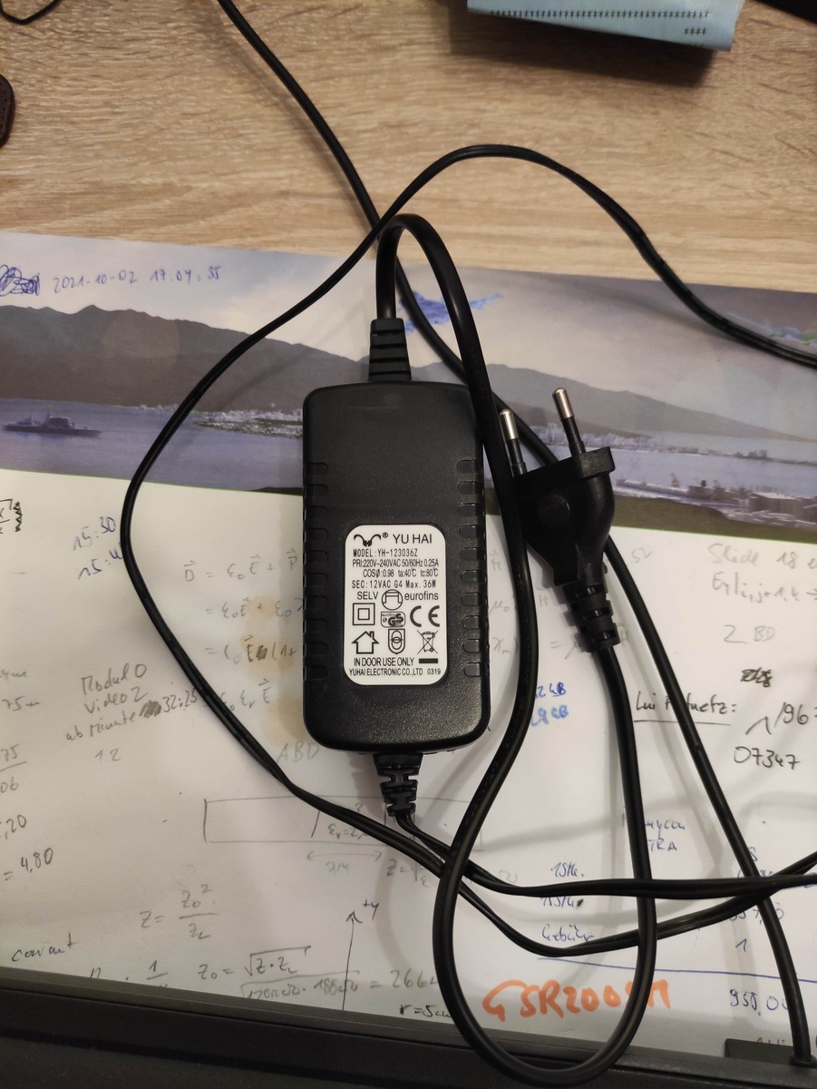

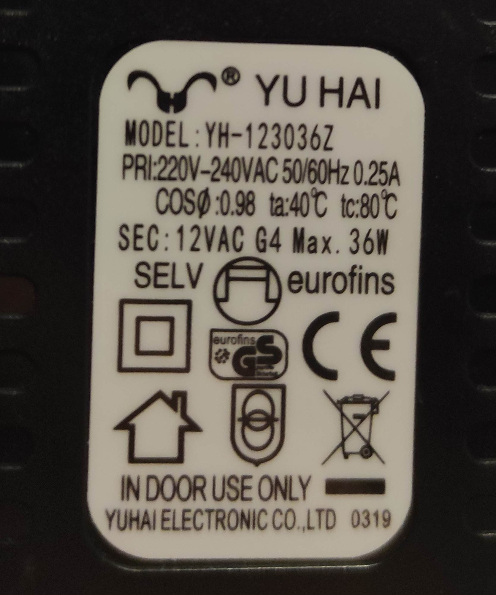

Hi :) Das Netzteil einer Lavalampe ist kaputt. Auf dem Netzteil steht das auf dem Bild zu sehende darauf. Ich möchte nun ein Ersatznetzteil kaufen. Worauf muss ich achten? Kann ich jedes nehmen, das maximal 36 Watt liefert?
T. T. schrieb: > Hi :) > > Das Netzteil einer Lavalampe ist kaputt. Auf dem Netzteil steht das auf > dem Bild zu sehende darauf. Ich möchte nun ein Ersatznetzteil kaufen. > Worauf muss ich achten? Bist Du sicher dass das Netzteil defekt ist? Es liefert doch nur AC, da wird also keine großartige Elektronik drinstecken. Sicherung im NT? > Kann ich jedes nehmen, das maximal 36 Watt liefert? 36W oder mehr sollte es haben. Die Lampe wird weniger aufnehmen, aber dass ist dem NT egal.

PIClig schrieb: > Gerne spricht im Trafo mal eine Temperatursicherung an. Das ist ein elektronischer Halogentrafo, so eine Temperatursicherung gibt es da nicht. Als Ersatz geht sicher auch ein 12VDC Netzteil.

Was man einmal aufgeflext hat, kann man hinter nicht mehr sicher verschließen. Allein aus diesem Grund ist der Reparaturversuch eines solchen Netzteiles sinnfrei. Und ja, es handelt sich um einen sog elektronischen Halogentrafo mit 12V 36W. So etwas sollte auf dem nächsten Baumarkt zu haben sein.
#6861303
T. T. schrieb: > Kann ich jedes nehmen, das maximal 36 Watt liefert? Das wird schwierig. Die Lava-Lampe ist älter. Das Netzteil liefert 12V WECHSELspannung mit zumindest 3A. Da ist also nur ein Eisenkerntrafo drin. So was findest du heute gar nicht mehr, ganz eBay hat so was nicht im Angebot. Vermutlich benötigt die Lava-Lampe aber gar keine Wechselspannung, sondern hat einfach nur eine Halogenglühbirne als Wärmequelle drin. Es geht dann jeder 12V Halogenlampentrafo, auch moderne elektronische die gar keine Wechselspannung mehr liefern. z.B. https://www.ebay.de/itm/133853426510 das Kabel wird man anpassen müssen. Wenn die Lampe aber aus irgendeinem Grund 12V Wechselspamnung benötigt, bleibt dir wohl nur, einen passenden Trafo zu kaufen https://www.ebay.de/itm/141209898179 und den in ein Gehäuse einzubauen https://www.reichelt.de/gehaeuse-serie-euromas-ii-160-x-120-x-90-mm-ip65-bopla-et-238-p5738.html Ein teurer Spass, bei dem man jede Abkürzungen suchen wird, z.B. den defekten reparieren oder ein 'Springbrunnennetzteil' nutzen https://www.ebay.de/itm/174343482196

Wenn man nix weiß sollte man besser die Füße still halten. Das ist mit Sicherheit kein Eisenkern Netzteil.

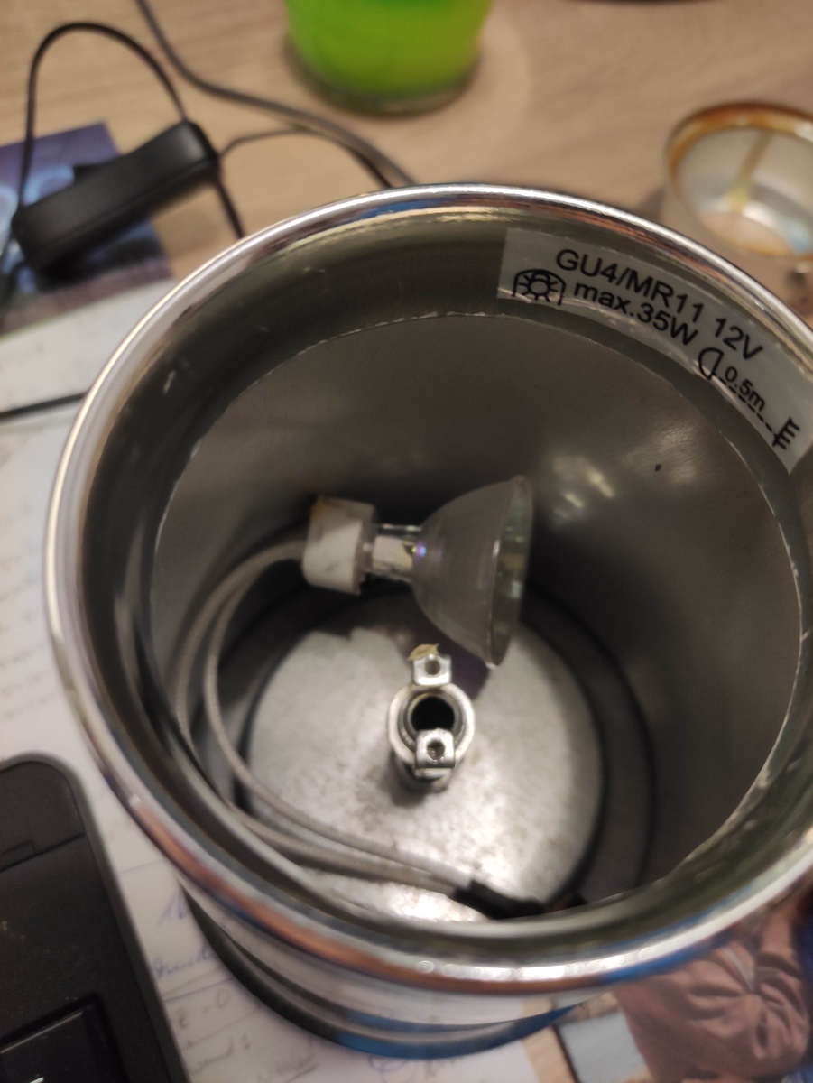

Vielleicht helfen die beiden Bilder weiter.

T. T. schrieb: > Vielleicht helfen die beiden Bilder weiter. Das ist ja eine wilde Konstruktion, einfach eine 35W-Halogenlampe als Heizkörper im Topf. Ist da wirlich das Netzteil defekt, oder gibt es Aussetzer an der Lampenfassung? Dem Bild nach ein Schaltnetzteil, dessen Ausgangsspannung sich mit einem beliebiegen Digitalmultimeter nicht zuverlässig messen lässt. Hast Du eine PKW-Blinkerlampe (21W) oder einen Halogenstrahler greifbar, um zu testen, ob diese direkt am Netzteil funktionieren? T. T. schrieb: > Mein Verständnis von Lampen war bisher, dass sie mit DC betrieben werden?! Streiche das, es ist falsch: Im PKW bekommen alle Lampen Gleichstrom, in der Hausbeleuchtung betreibt man sie mit Wechselstrom - also egal. Hast Du zufällig einen Trafo aus einer Deckenleuchte oder einem Halogenseillicht greifbar? Alles egal, Hauptsache 12 Volt und mindestens 35 Watt.
Manfred schrieb: > T. T. schrieb: >> Vielleicht helfen die beiden Bilder weiter. > > Das ist ja eine wilde Konstruktion, einfach eine 35W-Halogenlampe als > Heizkörper im Topf. Ist da wirlich das Netzteil defekt, oder gibt es > Aussetzer an der Lampenfassung? Wenn da tatsächlich eine 35W Lampe verbaut ist wäre das Netzteil ganz schön auf Kante genäht. Vermutlich sind es aber 35W, es kann aber auch eine 20W Lampe sein. Heiß wird die auch. @TO Hat das Leichtmittel einen Aufdruck bezüglich Wattzahl?
Danke für die tollen Antworten :) Jörg R. schrieb: > Hat das Leichtmittel einen Aufdruck bezüglich Wattzahl? Ja, 12V, 35W. Dann werde ich mir jetzt einfach https://www.pollin.de/p/schaltnetzteil-ad10100lf-12-v-4-17-a-352056 und https://www.pollin.de/p/euro-netzkabel-mit-doppelnutkupplung-0-90-m-560296 kaufen.
