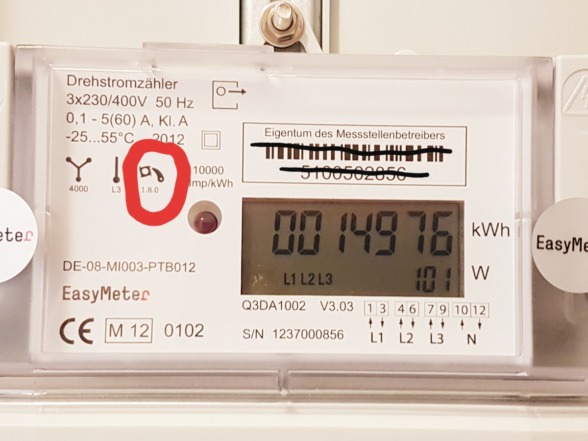

Es geht um den Stromzähler siehe Bild. Wie ich befürchte hat dieser kein
Rücklaufschutz. Da das symbol nicht drauf ist.
Nur hab ich gelesen, manche Stromzähler hätten auch ohne symbol eine
rücklaufsperre.
Bin vermutlich auf dem Holzweg?*
Es geht um den Wunsch für eine Balkon PV Anlage.
Nur abgesehen von Fachmännischer Steckdoseninstallation wäre die Hürde
zu groẞ ein Fass aufzumachen für neue Zähler und U.U. Teuren
Zählerschrank.
Ps. Werde ich wohl bis 2031 warten müssen, evtl parallel zu S21^^
Wenn ja* kann ignoriert werden:
Dieser Zähler (Nicht meiner) (ähnlich aussehend, ähnlicher
Nummernbeginn) hätte so ein symbol:
gemeindewerke-wadgassen.de/produkte/strom/stromnetz/messstellenbetrieb-s
tromnetz/zaehlerwesen/datenblaetter-und-zaehlerinfos?task=callelement&fo
rmat=raw&item_id=50&element=c3cd99da-20cc-422c-8d19-62c263a0c2c3&method=
download

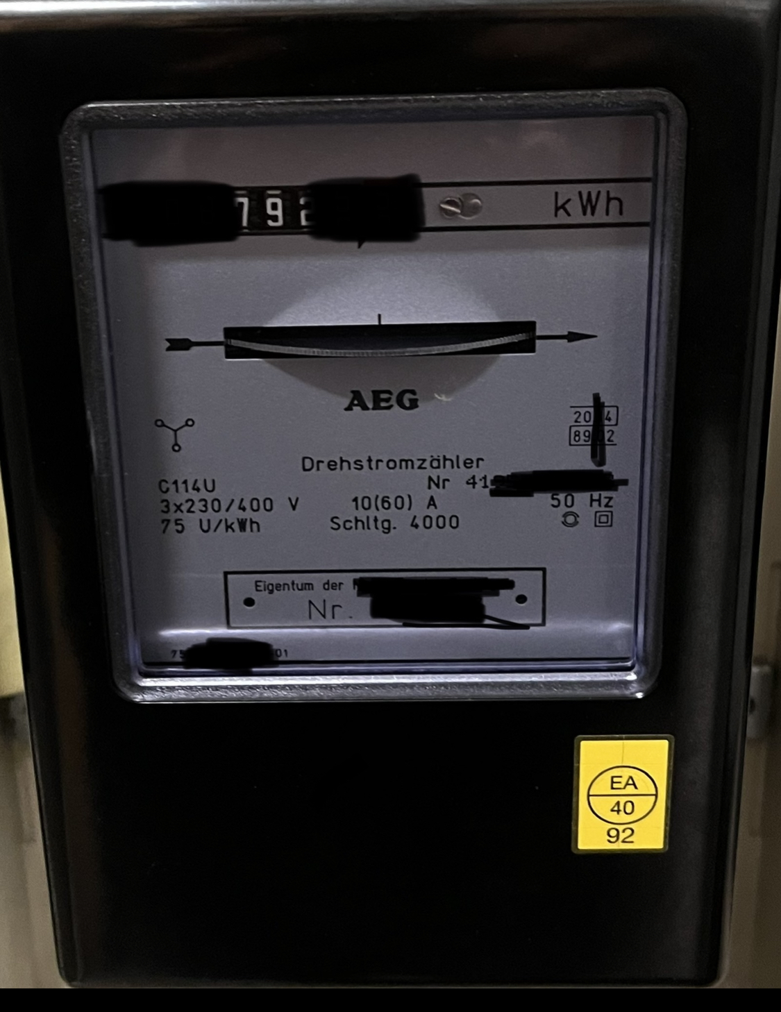

#6862029
> Zählerschrank.
Warum Zählerschrank. Die Dinger müssen eh periodisch getauscht werden
(Eichfristen) und da wird nirgends deshalb ein neuer Zählerschrank
fällig.
Der Zählerschrank meines Vaters ist ein alter (>50 Jahre) Holzkasten im
Flur, auch da wurde vor ca. 2 Jahren anstandslos ein neuer Zähler
eingebaut.

Ich glaube, das Symbol für Rücklaufsperre sieht so aus (roter Kreis). Da
ich mir auch irgendwann eine Photovoltaikanlage zulegen möchte,
spätestens wenn Photovoltaikanlagen Plicht werden (wegen Klimaschutz)
und ich dadurch neue Förderungen abgreifen kann, werde ich den Zähler
natürlich drin lassen. Denn ich will ja schließlich eine Rücklaufsperre
haben.
> fällig.
> eingebaut.
Hier und da werden auch mal Mängelkarten verteilt, bpsw. bei
Zählertafeln auf Holzbrettern, wie man es nach dem Krieg gern gemacht
hat, stoffiolierten Leitungen, fehlendem Berührungsschutz usw usf.
Die Diskussion ist aber mühsig. Eine neue Küche, ein neues Bad, ein
neues Auto, all das sind Dinge die man sieht, den Zählerschrank nicht,
keiner "gibt damit an" und er tut ja und zwar solange bis mal was
passiert.
Auch wenn es keine Pflicht zur Umrüstung und Erneurung gibt, gibt es die
Plficht die Anlage in technisch einwandfreiem Zustand zu halt, nennt
sich auch Betreiberverantwortung.
Und wenn mal irgend ein Ereignis eintritt wird die Versicherung schon
schauen, wie der Zustand der Anlage war.
Wenn alles okay ist dann passt es ja.
