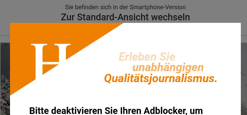

Hallo Forum,
habe eine Frage im Zusammenhang mit Firefox, uMatrix
und in meinem speziellem Fall mit der Adablocker-Reaktion
z.B. von handelsblatt.com.
Mir fällt regelmäßig auf, das das aufpoppende Fenster, das zur
Abschaltung des Adv.-Blockers auffordert mit einer neuen
Version von FF eine Zeitlang nicht erscheint, bis wieder ein
js Skript den Blocking-Machanismus des FF oder uMatrix aushebeln.
Ich kann zwar die Einblendung mit dem DOM-Editor wieder löschen,
verliere aber die Möglichkeit die Page dann zu scrollen.
Kann mir eine mal erklären oder einen Link nennen, wo ich nachlesen
kann wie diese Mechanismen funktionieren um Festzustellen ob ein
Adv.-Blocker aktiviert ist.
Wahrscheinlich ein Feedback von einem eingebetteten Link-Skript,
dessen Server sich meldet, wenn er erreichbar ist.
Im Fall der HB Seite zeigt mir uMatrix im Log die u.g. URLs,
für .js Skripte die wohl mit Werbeeinnahmen/Tracking zusammenhängen.

OP #6862574
danke Euch für den Feedback.
Wie schon in meinem Eingangspost erwähnt,
ist nach einem FF Update erst einmal ein paar Tage
Ruhe und dann kommt das Popup-Window wieder zum Vorschein.
Es sieht so aus, als wenn die HB Site eine KI hätte, die lernt
die Popupsperre des FF zu umgehen um das Popup-Window wieder
einzublenden.
Ich würde gerne mehr zu diesem Mechanismus erfahren, um mich
dagegen besser wapnen zu können.
Markus

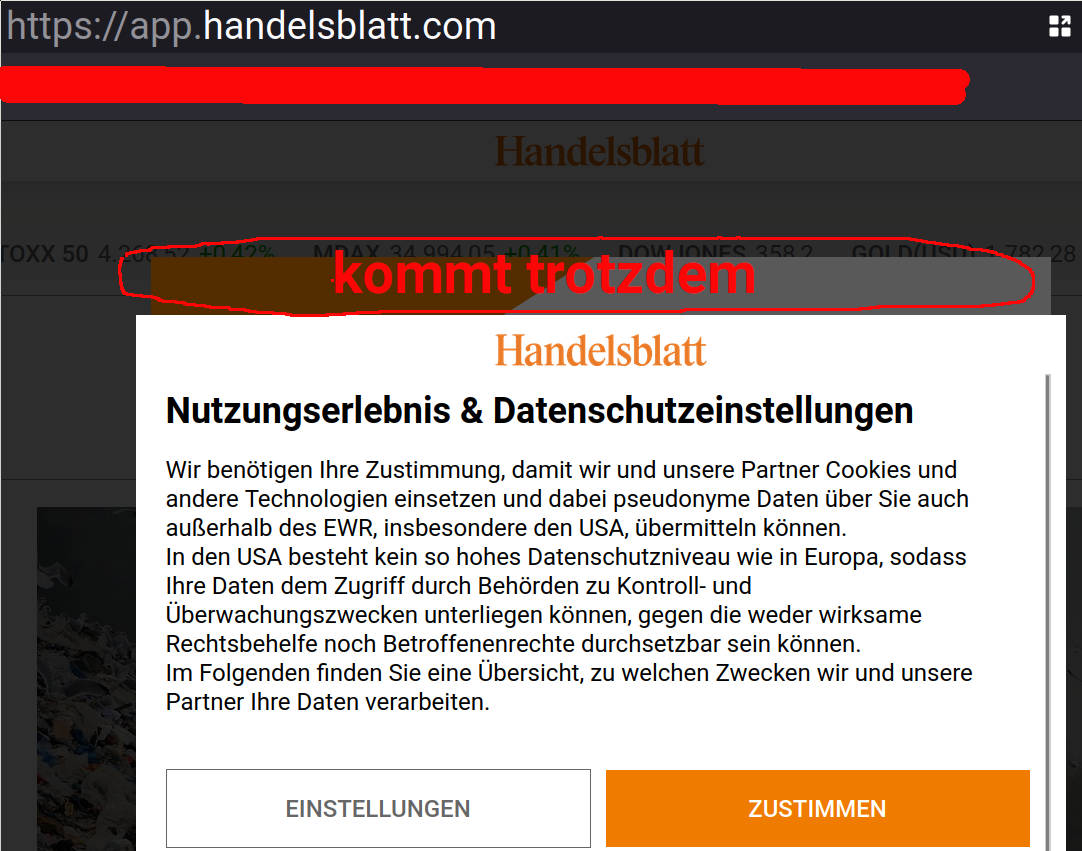

OP #6865449
@ehydra,
danke für Deinen Versuch zu helfen,
hat leider noch nicht geklappt, siehe Anhang.
Habe Dir auch eine PN geschickt, kann
aber nicht mit Sicherheit sagen, ob Du
sie auch erhalten wirst.

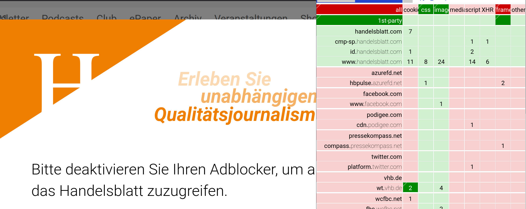

OP #6866115
@ehydra,
nein ich bin dort nicht eingeloggt.
Woraus schließt Du darauf?
Bei mir sehen die uMatrix Einstellungen wie folgt aus,
siehe Anhang.
So waren sie auch immer, bevor des Popup erschien eingestellt.
Daran hat sich soweit nichts geändert.
Markus

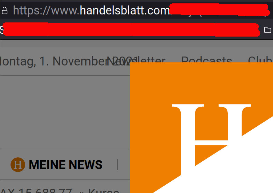

OP #6869549
Zur Info,
ein neuer Distroupdate des OS samt FF auf Version 93.0
brachte dieses mal keine Verbesserung.
Jetzt taucht das Popup-Window bei allen Navi-Auswahl-Punkten.
Hat jemand noch brauchbare Ideen bezüglich der Browser/js-Skript
Handhabung.
LG
