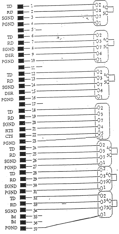

Die Sub-Systeme haben alle eine Diagnoseschnittstelle (32pol
Rundstecker)und je nach dem was Ausgelesen/gesteuert werden soll werden
unterschiedliche Pins benutzt.(nur zum Verständnis- es gibt für jedes
Sub-System ein oder Mehrere Diagnoseprogramme)
> Wo ist was in der Kette?
Es gibt zurzeit einen Diagnose Pc der per COM Schnittstelle auf einen
kleinen Adapter geht der 7 D-Sub Female-Buchsen hat. Wenn man Auslesen
möchte muss man sich auf den dementsprechenden DSUB stecken und dann
kann man auslesen.
> das bezieht sich auf den 32-poligen Stecker bzw. einzelne
Signal-Leitungen des Steckers?
Alle 7 Sub-Systeme senden/empfangen via RS232 Bus ihre Diagnosedaten
wenn man den PC ansteckt.
> Wie und womit wurde denn das ganze Zeugs "früher" angesteuert, d.h.
> Ohne PC, ohne "Controller"?
Siehe "Kette" weiter oben. Es ist ja ein Adapter von 7x D-SUB auf den
Rundstecker.

Zurzeit gibt es nur eine kleine Adapterbox die auf der einen Seite 7
D-Sub-Femalebuchsen hat und auf der anderen Seite einen CPC Rundstecker
hat. Die D-Sub zu CPC Runstecker sind dann nur untereinander
festverdrahtet.

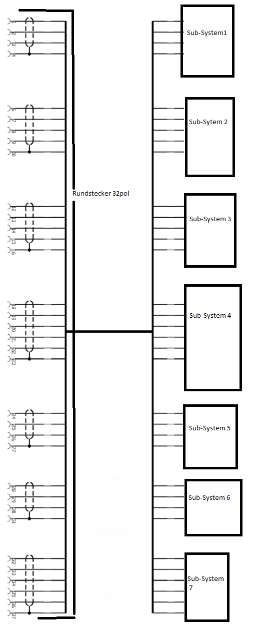

Es soll ja USB zu CPC 32pol werden da die Diagnoseschnittstellenbuchse
nicht verändert werden kann . Die 7 Sub-Systeme haben alle eine
GEMEINSAME Schnittstelle (der CPC 32pol)

Und was spricht dann gegen meine Lösung mit dem 8-fach UART-USB Adapter?
Da musst Du Dir doch nur einen Adapter von dem Diagnosestrecker auf 7
Sub-D Stecker bauen. Vielleicht hast Du den schon.
fchk
von Kuru S. (volodaran)
Ich habe nochmal ein paar Schaltbilder gemacht.
Entschuldigung an alle das es so diffus Formuliert ist.
Also laut der Info die ich habe werden Spannungen und Bits (Start und
Stopbits etc) gesendet über die RS232 Schnittstelle.
Das könnte man machen aber dann brauche ich noch jedes mal eine externe
Spannungsversorgung für den Konverter. Ich würde es gerne kompakt haben
und wenn es geht per USB versorgen mit Spannung (5V)
AHA! Es geht doch!
Du brauchst einen 8:1 Umschalter (aka Multiplexer). Den willst du
automatisch per USB schalten und gleichzeitig RS232 Daten senden und
empfangen. Richtig?
Je nachdem, wieviel der RS232 Signale genutzt werden, brauchst du 2-7
Kanäle, die alle 8:1 umschalten können. Die einfache Variante nutz einen
Haufen Relais, die etwas bessere macht es elektrisch. Bei deinem
Kenntnisstand solltest du eher Fertigmodule zusammenstecken, ist
einfacher und als Einzelstück billiger, wenn gleich vielleicht nicht soo
sexy und kompakt.
> empfangen. Richtig?
> sexy und kompakt.
Also gleichzeitig wird es nicht gemacht. Es sind insgesamt so 12
Verschiede Programme die man auf dem Service PC starten kann. Jedes
Programm nutzt aber nur EINE der Schnittstellen (Programm 1 liest nur
Subsystem 4 aus) Das Problem ist das die Maschine schon sehr alt ist und
im Laufe der Jahre mehrmals umgebaut wurde und mir einfach die
Dokumentation dazu fehlt. Ich muss mich teilweise durchfragen und ich
weis auch das es viel Verlangt ist aus dem stehgreif herraus das zu
entwickeln.Hätte ich die könnte ich auch mehr Infos liefern.
