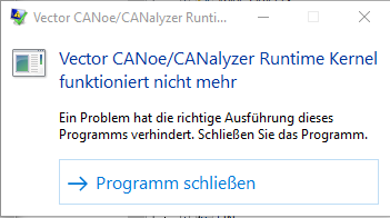

Ich arbeite mit Canoe 11 und lasse dort einen Testfall laufen. Wenn ich
nach dem Test die Messung beende, habe ich folgende Meldung: Siehe
Anhang.
Weiss jemand wie man die Meldung wegkriegt?
Viele Grüße Peter
x64 oder x86 Canoe 11?
Hast du nichtterminierende Sachen im CAPL oder in DLLs laufen oder
sonstig irgendwelche Speicherlecks?
Welches Servicepack hast du?
Auf der Arbeit habe ich mit 11 x64 SP6 noch keine solchen Probleme
gesehen...
Wende dich doch mal an den Vector Support, so eine Lizenz kostet ja
jährlich nen Mittleklassewagen...
