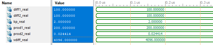

ich habe mir eine Testbench gebaut um einen neuen Block zu testen.
Das funktioniert soweit auch sehr gut.
Um allerdings das korrekte Runden in dem Block zu testen, habe ich die
Rechnungen parallel mit real Zahlen nachgebaut.
Aber bei der Multiplikation oder auch Division von zwei Real Signalen
bekomme ich beim Starten der Simulation in Modelsim folgende
Fehlermeldung:
** Fatal: (vsim-3421) Value 1.#INF for prod2_real is out of range
-1e+308 to 1e+308.
Ganz egal welche Zahlen ich verwende.
Wenn ich aber für die Berechnung keine Signale verwende sondern nur
einen Zahlenwert benutze, dann gibt es keinen Fehler.
Hat jemand eine Idee?
Danke und Gruß
Daniel

#6863933
Sigi schrieb:
> Lothar M. schrieb:
>> Hilft dir zwar nicht viel weiter, aber: der ISIM kanns ohne Meckern.
> Also das sollte SEHR zu Denken geben, insb. bei dem Quelltext.
Nö. In VHDL werden nicht explizit initialisierte Signale implizit mit
dem Wert <type>'LEFT initialisiert.
So, wie's hier aufgeschrieben ist, spielt's (wegen concurrent
statements) keine Rolle, ob die "Initialisierung" (die keine ist) über
oder unter der Rechnung steht, im ersten Simulationsschritt wird die
Rechnung jedenfalls mit den implizit initialisierten Werten
durchgeführt.
und
real'left * real'left ergibt nun mal #inf.
VHDL definiert nirgends, ob 'infinity' ein erlaubter Wert für ein real
ist oder nicht (ModelSim nimmt offensichtlich Letzteres an, ghdl z.B.
nicht).
M.E. völlig akzeptabel und überhaupt nicht besorgniserregend.

#6864157
Sigi schrieb:
> Die Fehlermeldung aus Post 1 bezieht sich aber auf die
> Division,
Mein ModelSim (10.1d und 10.5b) meldet mit dem Design vom 1. Post den
Fehler hier:
 ** Fatal: (vsim-3421) Value inf for prod1_real is out of range -1e+308
to 1e+308.
Also bei der Multiplikation und nicht bei der Division. Auch wenn ich
die Multiplikation auskommentiere, kommt bei der Division kein Fehler
(fühle mich bestätigt). Das ModelSim vom TO scheint kaputt zu sein.
