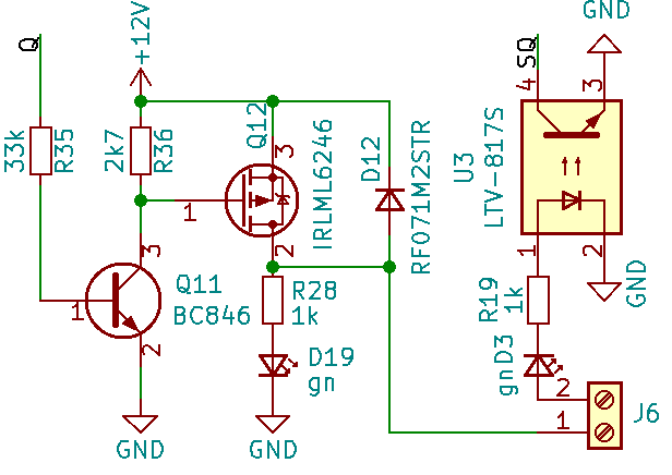

Ich habe folgende Schaltung erstellt. Sie soll ein Schütz mit 12V-Spule
(Haltestrom 160mA) treiben und über einen Hilfskontakt Rückmeldung
bekommen. Würde dies so passen. Controller ist 3.3V-Typ. Pullup
controllerseitig.

D12 gehört parallel zur Spule des Schütz. An der gezeichneten Stelle ist
sie wirkungslos, das bereits im MOSFET eine (parasitäre) Diode enthalten
ist.

Der IRLML6246 hat eine  VGS Max von +- 12V
Den hast du da mit deiner 12V Versorgung "Spitz auf Knopf" genäht
Scheinbar wurde dieser auch über Nacht ausverkauft. Stattdessen würde
ich den https://cdn-reichelt.de/documents/datenblatt/A200/TSM2307CX.pdf
nehmen wollen. VGS=20V. Das dürfte dann doch passen?
> ist.
Ich hatte mal gelernt, dass man so tun sollte, als wäre die Diode nicht
vorhanden. Eine Freilaufdiode ist im Schütz integriert.

1. Wenn man die Bodydiode ignoriert, kann sie einem unerwartete Streiche
spielen. Also einfach nur die Augen zu halten und sagen, ich sehe da
keine, ist nicht drin.
2. Die Bodydiode ist schon als Freilaufdiode verwendbar. Viele BLDC
Kontroller machen es vor.
Es ist also schon so, dass man das Vorhandensein der Bodydiode in seine
Schaltung aufnehmen muss. Ob man deren Wirkung dann beabsichtigt nutzt,
ist ein zweites Kapitel.
z.B. sehe ich in deiner Schaltung auch keinen Nutzen für die zweite
Diode da.

Wenn das Schütz keine Freilaufdiode integriert hat, leitet D12 (bzw
auch die Body Diode) den beim abschalten induzierten Impuls an die 12V
Versorgung. Wenn die Summer aller übrigen Lasten an 12V geringer ist als
dieser Strom, dann wird sich die Versorgungsspannung auf über 12V
erhöhen. Irgendwo muss die Energie ja hin.

Male die Knoten und Maschen des Herrn Kirchhoff, und du wirst sehen,
dass an der Schraubklemme 1 eine negative Spannung auftritt.
Das heißt, beide Dioden werden nur in Sperrichtung belastet.
Also auch keine "kontrollierte Ableitung" über diese, allerdings
vielleicht Zerstörung,

Für die Funktion reicht genau ein BC337 + Basis-R oder ein LL-nMOSFET.
Man schaltet Low Side, der Hilfskontakt kann direkt an den Controller,
wenn er mit 3.3V betrieben wird; wozu da einen Optokoppler einbauen?
Gut, die Software muss dann invertiert treiben und ggf. lesen, aber auch
dazu kann man Software überreden 😀.
Wenn die beiden LED auch drin sein müssen: wie gehabt D19+R28 parallel
zur Spule und D3+R19 an den Eingang des Controllers.

Die Diode parallel zur Spule macht genau das selbe, wie bei der
LowSide-Schaltung. Durch die Spule fließt ein (pos.) Strom in Richtung
GND. Wird oben abgeschaltet, will der weiterfließen und das über nimmt
dann die Diode.
Richtig ist aber, dass die Drain ohne Diode zu einem negativen Potential
gezogen wird, aber mit Diode hängt an dem Knoten die Kathode dieser und
die Diode leitet.

Bei offenem Q11 wird sich VGS, und damit auch VDS, auf geschätzte 2V
einstellen. Ist das so gewollt?
Will nicht mal wer sein Spice anwerfen?
Es hat oftmals schon einen Grund, Spannung statt Masse zu schalten. Und
allgemein sollte man natürlich auch versuchen Spannungen zu
vereinheitlichen.
von HildeK (Gast)
Ja, das ist durchaus richtig, insbesondere dann, wenn man eine
Teilschaltung abschalten will, an die z.B. weitere Steuerleitungen
galvanisch nicht getrennt gehen. Meistens passt dann ein LowSide-Switch
nicht.
Bei einem Schütz/Relais ist das aber vermutlich nicht der Fall, außer
andere Teile der uns unbekannten Installation machen das erforderlich.
Der TO hätte sich ja äußern können, warum er HighSide schalten will oder
vielleicht auch muss. Dann hätte ich mir den Vorschlag ggf. sparen
können.
> Nein, ich hab genau davon abgeraten - allerdings nur mit falscher
> Begründung.
Ich hatte eure Diskussion falsch verstanden, sorry.
> vorhanden.
Nun, es gibt sicher Gründe, dass man das evtl. tun muss. So ist nicht
bei allen FETs die Bodydiode mit ihren elektrischen Daten spezifiziert.
Wenn man sie in bestimmten Fällen nutzen will, dann ist eine externe mit
bekannten Daten sinnvoller, insbesondere dann, wenn man dafür eine
Schottkydiode wegen des geringeren Spannungsabfalls benötigt.
In dieser Schaltung ist sie eh ungenutzt und somit die externe erst
recht überflüssig.
von Dominic (Gast)
In der Automatisierungstechnik wird ausschließlich highside geschaltet.
Der wichtigste ist Eigensicherheit: Bei einem Masseschluss treten keine
unsicheren Anlagenzustände auf. Würde man lowside schalten und hätte
einen Masseschluss, würde ein Schütz zB unkontrolliert anziehen.
Weiterhin sind alle nachgeschalten Komponenten im ausgeschalteten
Zustand spannungsfrei.
von EAF (Gast)
Eine positive Bewertung von mir, wegen zugeben eines Irrtums.
Wäre eigentlich nicht erwähnenswert.
.. aber in diesem Forum ist einiges "anders" ...
Im KFZ Bereich ist Korrosionsschutz der zweite gewichtige Grund.
Da ist immer Feuchtigkeit mit im Spiel.
Auf + Potential liegende Dinge gammeln schneller/stärker, was dann
irgendwann auch den letzten Britischen KFZ Hersteller dazu bewogen hat,
den Minuspol der Batterie an die Karosserie zu klemmen.
von HildeK (Gast)
Das ist auch bei mir nicht immer so; manchmal redet man sich eben raus.
Menschliche Natur oder generell mangelnde Fehlerkultur? Jedem das Seine.
BTW: Ich kann die Bewertung als Gast eh nicht sehen 😀.
