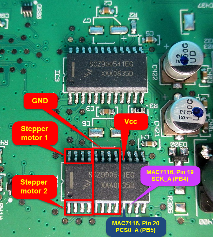

Suche Datenblatt/Infos zu Freescale (NXP) SCZ900541EG
OP #6863707
Das ist ein SOP24-Chip welcher in einem Tacho die Nadel-Schrittmotore
ansteuert. Leider scheint es dazu kein öffentlich verfügbares Datenblatt
zu geben, zumindest konnte ich keins finden.
Evtl. ist die Bezeichnung ja nur eine Herstellerspezifische (Visteon)
und der Chip wird unter einer ganz anderen geführt?
Wer Hinweise hat bitte melden :-)

Ja SC ist für EOL "Herstellerspezifisch". Es steckt sehr oft aber etwas
unspezifisches dahinter (ist bei S08 und S12 so ähnlich). Der MCZ33977EG
kommt dem ziemlich nahe - Sicher dass er gleichzeitig 2 ansteuert? Bei 2
Bausteinen wären also 4 Zeiger im Kombi?
Der Meinung bin ich auch. Meist sind diese Sonderlinien doch nur weil
weil ein Kunde Millionenstückzahlen vom Hersteller abruft für die dieser
besondere Lieferstrecken aufsetzt, auch was Nachbestellungen, Qualität
usw. angeht. Das kennen wir doch aus der Steckerwelt genauso...
Ja, absolut sicher :-)
Der MC... sieht richtig gut aus, auch die Pinbelegung scheint zu passen.
