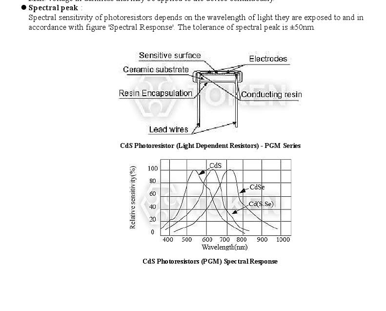

von -o rw (Gast)
Josef L. schrieb:
> Fotowiderstand (welches Material), Fotodiode, Fototransistor; reagiert
Foto-widerstände- Cadmium-selenid -sulfid gibts aber nicht mehr,
gibts schon noch aber eben nicht in REACH/RoHS konformen Gerät.
Such und finde mal noch nen Bastel-LDR1...
was zum stöbern
http://www.token.com.tw/pdf/light-sensors.pdf
von Harald W. (wilhelms)
Helge schrieb:
> LDR sind auch empfindlich auf near-IR und rot, an der Flammenfarbe liegt
> es nicht.
Naja, ihre höchste Empfindlichkeit haben sie wohl eher bei grün.

von -o rw (Gast)
Harald W. schrieb:
>> es nicht.
K.A. aber die allwissende Müllhalde meint:
A wood fire at 1500 K puts out peak radiation at about 2000 nm. 98% of
its radiation is at wavelengths longer than 1000 nm, and only a tiny
proportion at visible wavelengths (390–700 nm). Consequently, a campfire
can keep one warm but is a poor source of visible light.
https://en.wikipedia.org/wiki/Wien's_displacement_law
https://de.wikipedia.org/wiki/Wiensches_Verschiebungsgesetz
> Diagramm: cds.jpg
Wie man Deinem Diagramm entnehmen kann, ist zumindest bei den üblichen
Cadmiumsulfid-Widerständen die Empfindlichkeit bei einer Wellenlänge
von 2000nm nur noch 1% o.ä der Empfindlichkeit bei grün.

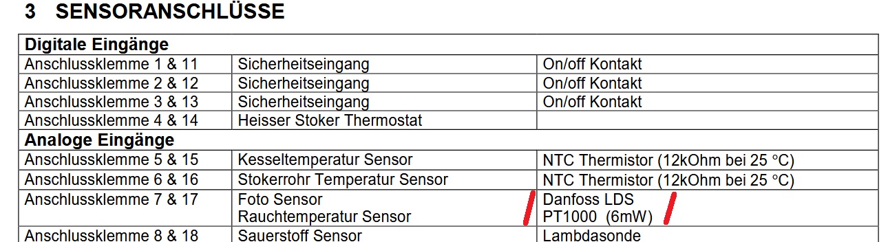

von Andy L. (andy_l917)
Mensch so viele Anworten...ich bin erstaunt.
Logisch das man die Anlage nicht betreiben könnte wenn nur jede zehnte
Zündung erfolgreich wäre.
Ich sollte erwähnen das der Brenner eine Breitbandlambdasonde hat die
alternativ zur Erkennung der Zündung dient. Fällt der Sauerstoffgehalt
unter 14% geht die Brennersteuerung von einer Zündung aus und überprüft
das indem 60 Sekunden mit voller Leistung geblasen wird. Erhöht sich
dabei der Sauerstoffgehalt über 16% wird angenommen das keine Zündung
erfolgt ist und wiederholt die Zündungssequenz.
Verringert sich der Sauerstoffgehalt während der 60 Sekunden Phase wird

von Wolfgang (Gast)
Darum wurden IR-taugliche LDRs mit Bleisulfid oder Indiumantimonid
erfunden ;-)
Helge schrieb:
> Funktionierts mit den Danfoss-Fühler auch nicht?
> Als Alternative steht PT1000. Aber der wird einen anderen Einbauort
> brauchen.

Den CdS- oder CdSe-LDR möchte ich mal sehen, der mit einer
Germaniumlinse irgendetwas anfangen kann. Im Bereich der
Germaniumtransmission ist so ein LDR einfach blind.
-o rw schrieb:

Harald W. schrieb:
> Wenn Du normales Glas meinst, das blockiert IR ziemlich gut.
> Deshalb gibts auch den Glashauseffekt.
Bei Wellenlängen, bei denen ein CdS- oder CdSe-LDR etwas sieht,
blockiert das Glas überhaupt nichts.
Die einen reden bei 860nm von IR, die anderen bei 50µm. Da solltest du
schon etwas differenzieren.

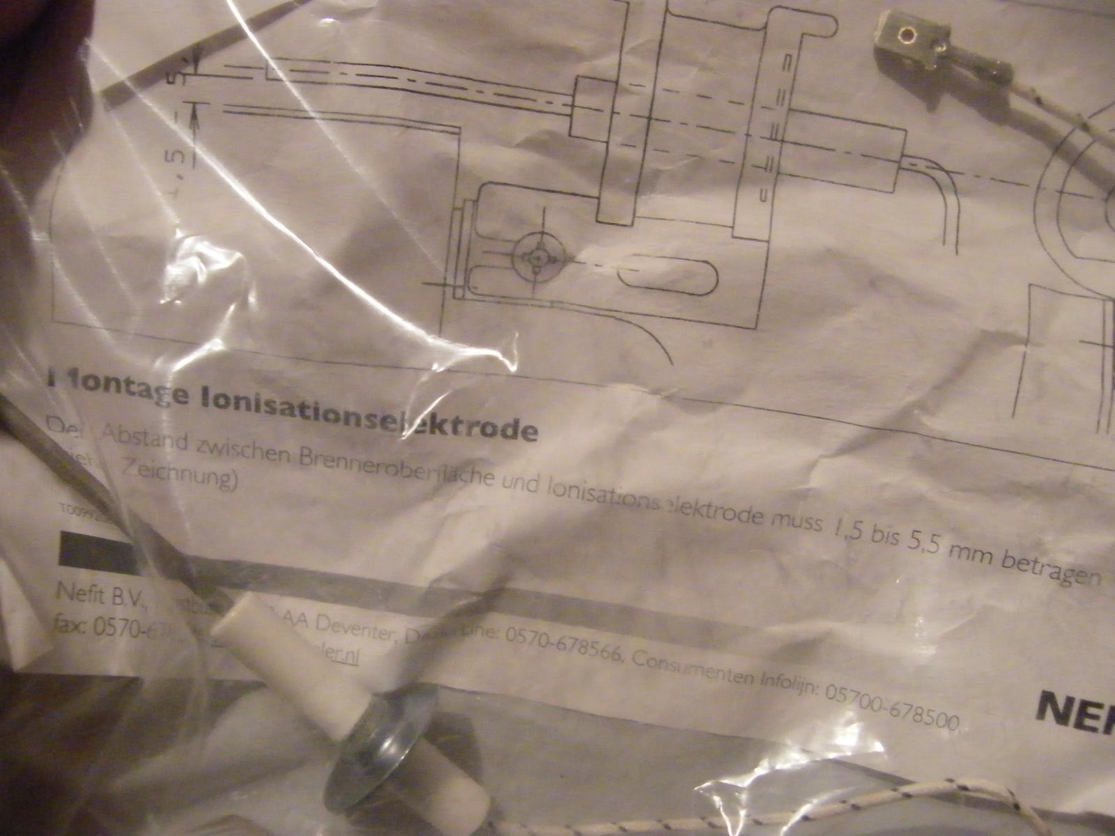

Wenn mit Kontakt zur Flamme gemessen wird, ist ein Ionisationsfühler das
Mittel der Wahl.
> Mittel der Wahl.
Ich habe oben nicht von Kontakt zur Flamme gesprochen sondern:

> ist ein Ionisationsfühler das Mittel der Wahl.
Wenn ich so lese 1,5 bis 5mm Abstand zur Flamme, dann würde ich mir in
diesem Fall über Ruß Gedanken machen.

Andy:
>>>Die Zündung kann 3 Modis. Fotowiderstand, Lambda oder beides.
>>>Der beste Modus ist wenn beides verwendet wird.

Der Ruß ist auch (Sicherheits)technisch kein Problem, da er im extrem
verdreckten Zustand höchstens zur Abschaltung führt, aber nicht zu
Weiterbetrieb. Solange der Keramiksockel sauber bleibt, kann die
Elektrode zum Kohlebrikett werden und funktioniert immer noch korrekt.
Zumal der Ruß auch wieder verschwindet, wenn der Fühler
Betriebstemperatur erreicht.
Der Ionisationsfühler misst einen Strom, keine Temperatur. Ist im
Brennraum zuverlässiger.

von -o rw (Gast)
QRB sind widerstandsfühler, peak 600nm
die anderen sind Halbleiter, QRA für UV, QRC NIR
 war: möglichst empfindlichen Fotowiderstand
 QRB1C-....
von -o rw (Gast)
-o rw schrieb:
>  QRC NIR
Oups Fehler! QRC1
 The QRC1… has a special UV-sensitive diode with a quartz-glass lens
which concen-
trates the flame’s radiation on the active part of the diode.
A filter ensures that fractions of radiation of longer wave lengths will
be eliminated.
A preamplifier is used to amplify the signal of the diode to the level
required for the
sorry, dieser QRC1 ist UV.
Später ggf. nochmal paar DAteien sichten.
derjenige den das wirklich interessiert sollte das aber selber
hinkriegen.
mounting readonly, bye.
