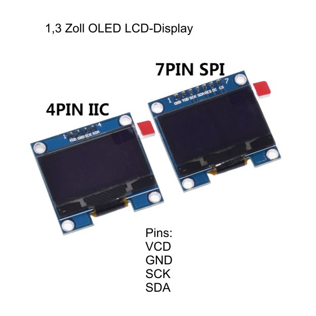

Hallo!
Es geht um die kleinen OLED-LCD Displays.
Meine Schaltung läuft mit der abgebildeten 4-Pin Version.
Ich denke, mit der 7-Pin Version müsste sie doch auch laufen, wenn nur
die 4 Pins GND, VCC, SDA u. SCL (richtig) angeschlossen werden? Oder?
(Die restlichen 3 Pins der 7-Pin Version würden dann frei bleiben.)
von -gb- (Gast)
Nein. SPI und I2C unterscheiden sich deutlich.

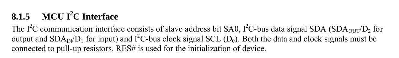

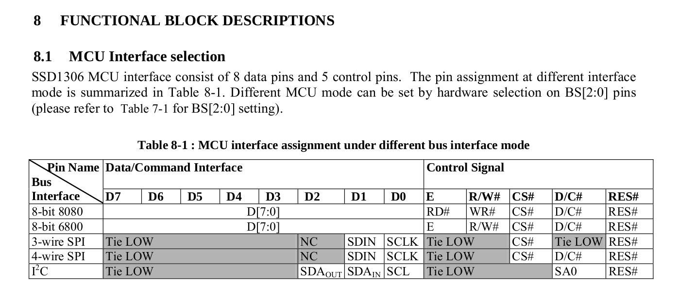

von Stefan F. (Gast)
Nein.
Die Pinbelegung ist im Datenblatt des SSD1306 eindeutig beschrieben.
SDA = Pull-Up (ich empfehle 2,2kΩ)
SCL = Pull-Up (ich empfehle 2,2kΩ)

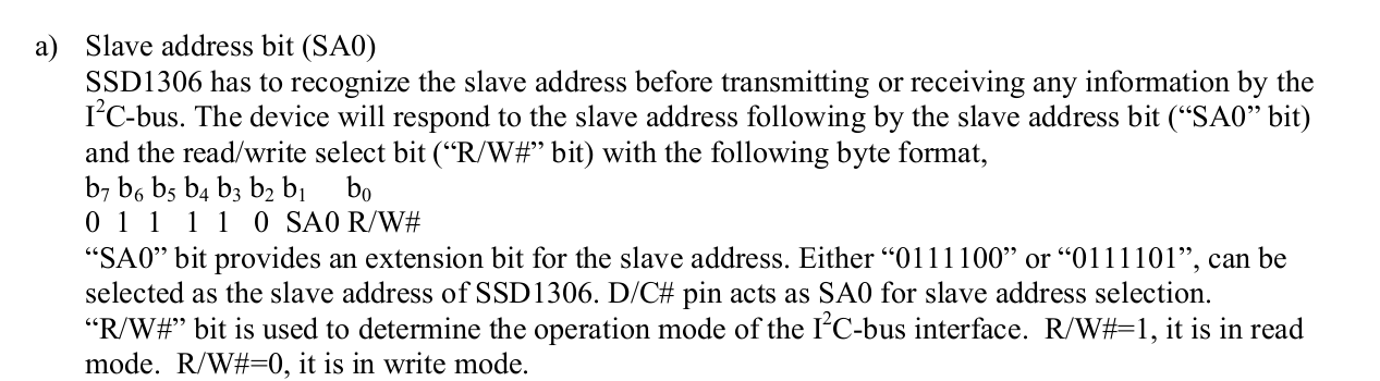

CS = LOW
DC = Slave Address Selection (ich empfehle LOW)
Siehe auch der Schaltplan auf
http://wiki.sunfounder.cc/index.php?title=OLED-SSD1306_Module

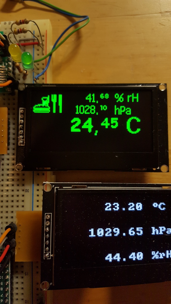

von Steffen H. (avrsteffen)
Ist gerade ne schlechte Zeit für die Materialbeschaffung.. Aber ich
hatte mir letztes Jahr mal diese 2,42" oled displays mit  SSD1309 Chip
zugelegt und auf IIC umgebaut. (2 Brücken setzen und einen R entfernen).
https://www.ebay.de/itm/2-42-Zoll-LCD-Display-OLED-RGB-SSD1309-12864-SPI-Serial-Port-For-Arduino-C51-/152952002220?mkcid=16&mkevt=1&_trksid=p2349624.m46890.l6249&mkrid=710-127635-2958-0
Und hier der Beitrag dazu:
Beitrag "[ASM] SSD1306 text library für oled displays + AVR 0- und 1-Series"

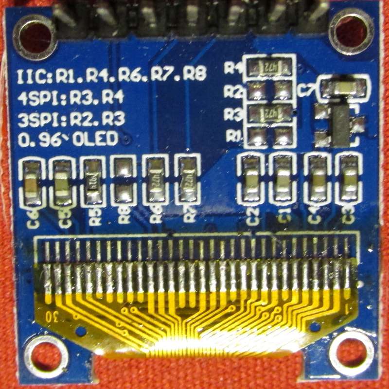

von Manfred (Gast)
Olaf schrieb:
> Einige von den chinesischen Modulen verwenden SPI und die bezeichnen die
> Leutungen trotzdem mit SDA und SCL. Da muss man genau aufpassen.
Wenn man beide Varianten hat und diese genau ansieht: Die verwenden
mitunter die gleiche Leiterplatte, aber einige Widerstände werden
unterschiedlich bestückt.
Mit Bastelwut und Risikobereitschaft könnte man einen Umbau versuchen -
Anhang.

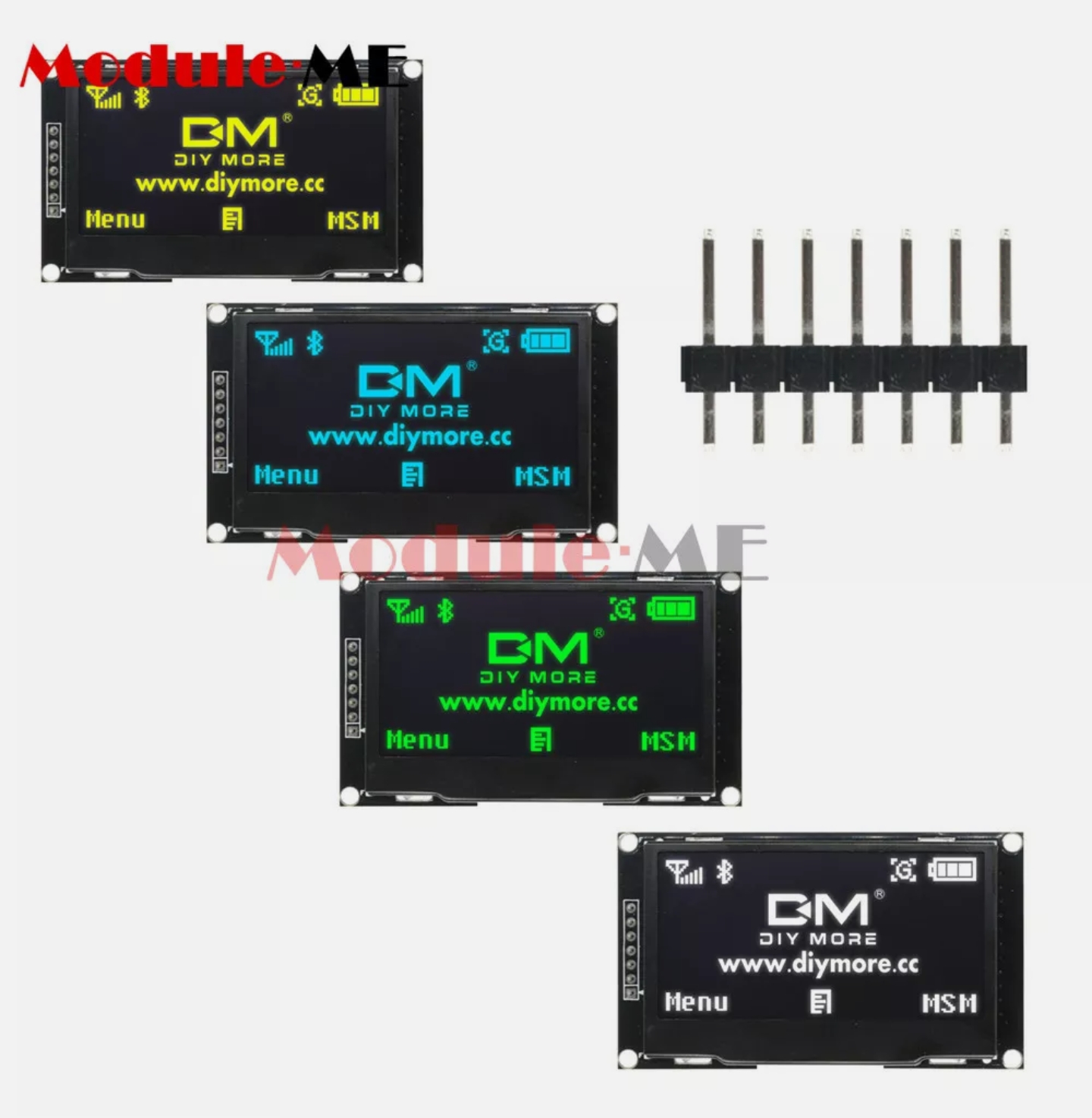

> Wenn du ein größeres willst. MIT GRÖSSEREN PIXELN (nicht mehr)
https://www.amazon.de/DollaTek-2-42-Zoll-128X64-OLED-Anzeigemodul-IIC-I2C-Peripherieger%C3%A4t/dp/B07QCSFVJ4
> SD-1309 Treiber-Chip.
> Wichtig. Rezession lesen !!!!  Da musst für i2c was umgelötet werden lt
> den User.
> Ist aber auch nicht das erste mal das ich was umlöten muss auf einer
> china-Platine nach Angaben des Herstellers ;)
Vielen Dank Schlaumaier...
Das ist aber wieder eine ganz andere Preisklasse. Ich habe jetzt ein
paar 0,96 Zoll und ein 1,3 Zoll. Ich bleibe nun bei dem 1,3 Zoll.
Bruno
