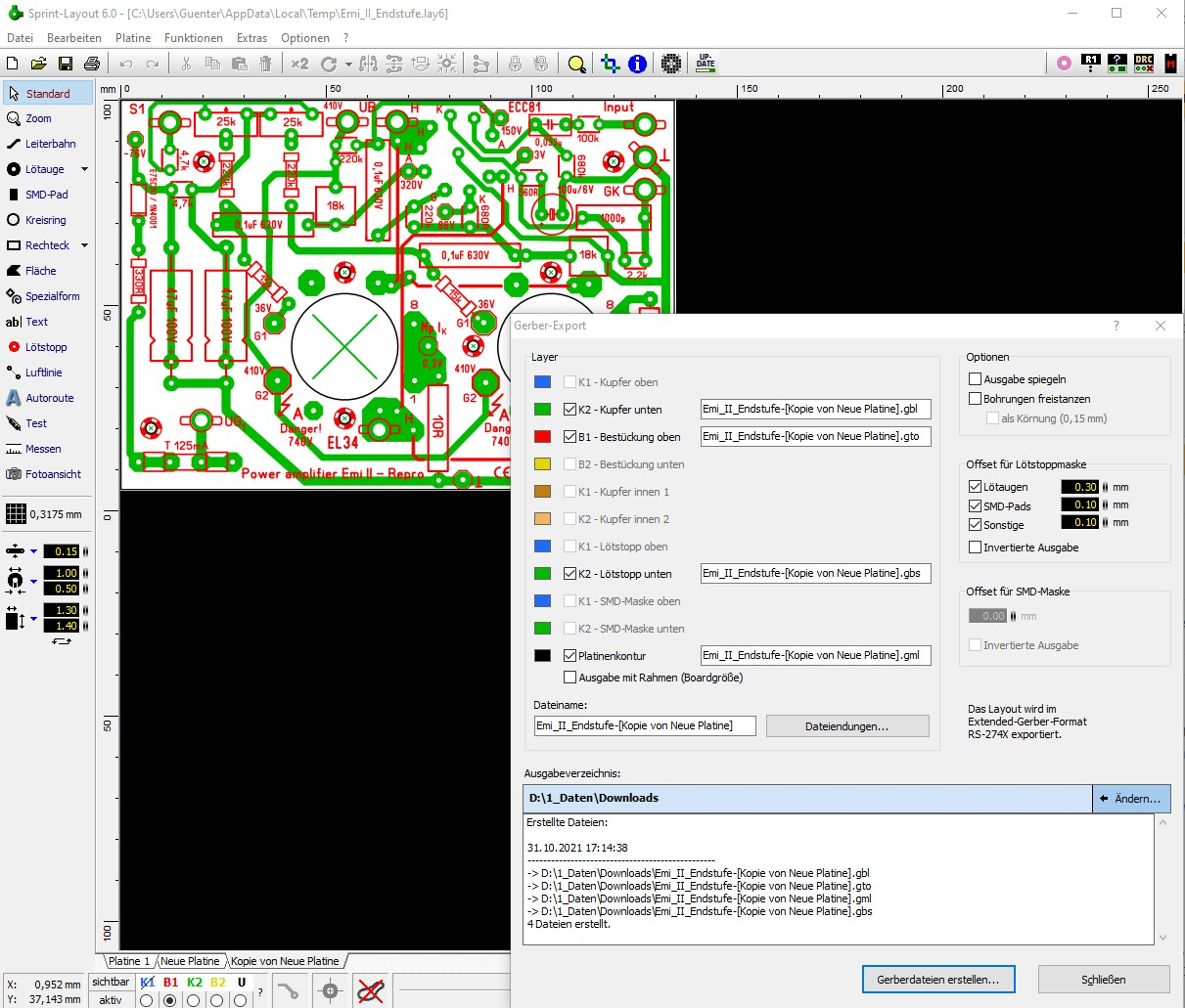

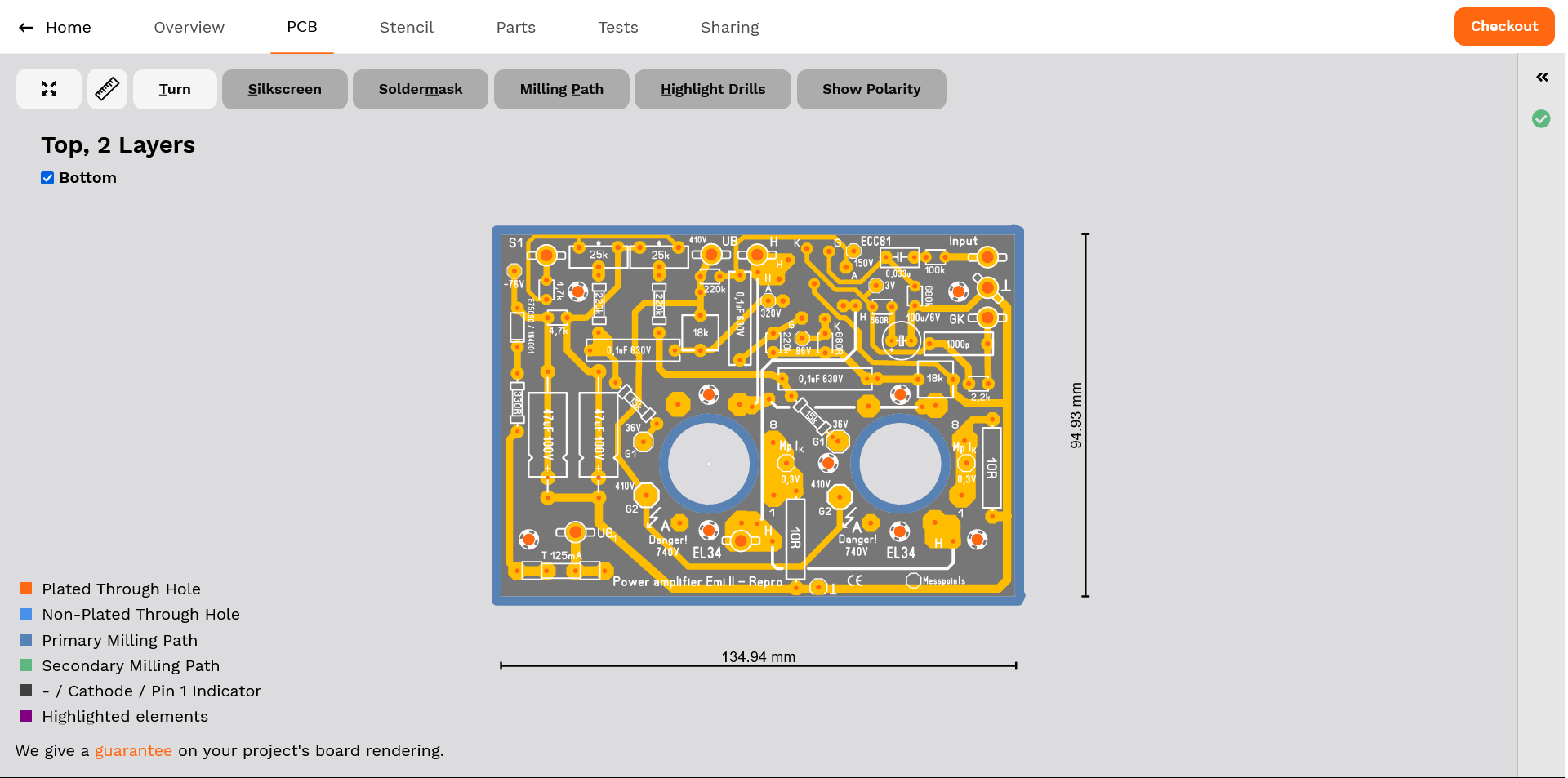

Hallo, ich hoffe mir kann jemand hier helfen.
Ich habe eine Leiterplatte mit Sprint Layout 6 entworfen und da besteht
ja auch eine Option die Gerber und Bohrdateien zu exportieren.
Das habe ich auch gemacht und dann die 4 Datein  _copper_bottom.gbr,
_silkscreen_top.gbr, _soldermask_bottom gbr, .drl  versucht in einzeln
in ein Zip Archiv zu packen. Diese Datei habe ich dann bei JlCPCb
hochgeladen und das schon zum 4. Mal, ohne Erfolg.
Ich finde den Fehler leider nicht.

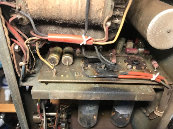

Es ist nur eine einfache 1-lagige Platte mit Besückungsaufdruck für eine
Röhrenendstufe vom Eminent II, weil die alte Platte leider am
Heizungsanschluss und auch die Fassung stark verschmort ist.
Könnte sich hier ein Sprintexperte meiner annehmen und mir weiter
helfen,
entweder erklären, wie die Datein richtig gepackt werden, oder mir die
Datein nach meiner Sprint Vorlage packen und mir wieder zusenden?
Bernd

Gast #6865014
BP schrieb:
> outline.gml vergessen ?
Sehe ich auch so. In Sprint-Layout heißt das "Platinenkontur".
Mit den vier Dateien aus dem Gerber-Export (s. Bild) und zusätzlich den
Bohrdaten xxx,drl) sollte es klappen.
PS: Was ich jetzt noch sehe: Die beiden "Aussparungen" für die Röhren
sind als "normale" Bohrungen definiert. Der max. Bohrdurchmesser ist
aber laut JLCPCB 6.30mm ("Min. drill size is 0.20mm. Max. drill size is
6.30mm").

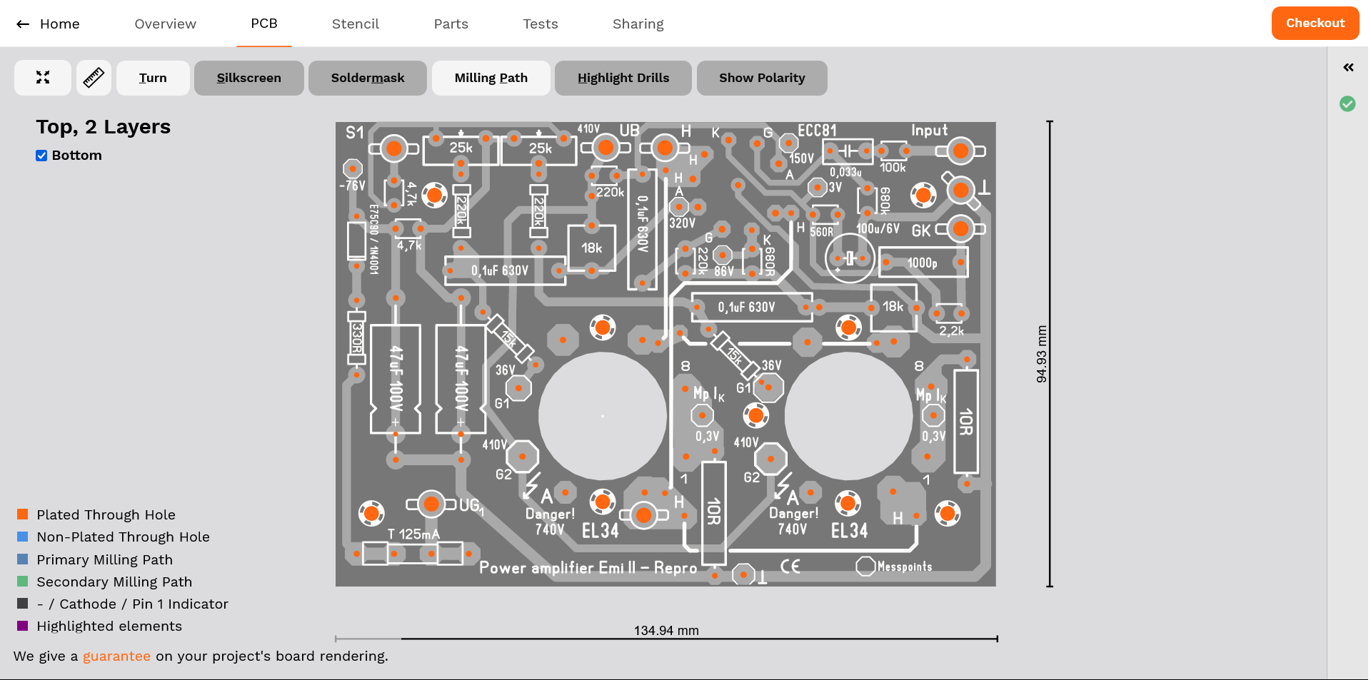

Gast #6865081
Bei Aisler sind die Bohrungen für die Röhren und die Außenkontur als
Fräsungen angelegt.
Ich habe noch einmal ein Bild mit "Milling Pfad" im Anhang.
Wenn ich dass so sehe müsste die Platine "was werden".
OP #6865399
Ihr habt Recht, den Umriss hatte ich nicht beachtet und bei den großen
Röhrenausschnitten hatte ich auch Bedenken.
Ich hatte ja auch versucht beim Sprint die Löcher für die Röhren als
Fräsdatei einzufügen, hab aber nur was von Isolationsfräsen gefunden.
Deshalb hatte ich bei meiner letzten Version dort nur ein kleines
Lötauge eingesetzt und hätte es dann mit dem Stufenbohrer ausbohren
müssen.

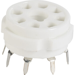

Was die Lötaugen von den Oktalrörenfassungen betrifft, die hatte ich
erst größer, allerdings dann wieder verworfen, weil in den großen
Löchern ja die Fassung sitzt und die Anschlüsse dann nur mit einem Draht
verbunden werden, bis auf die Anodenanschlüsse, die löte ich direkt an
und die Gitterwiderstände. Die EL 34 sind in der anderen Richtung beim
Emi montiert, so dass ich die Fassungen nicht auf die Platine stecken
konnte.
Dann darf die Fassung nur wenige Millimeter über der Leiterzugseite
überstehen, sonst bekommt man die Röhren nicht mehr rein, da ist der
Platz genau ausgemessen.
Lcohrasterplatine ist nicht so mein Anspruch, wäre ev. gegangen.
Vielen Dank für die Tipps und eine schöne Woche.
Bernd
#6865415
es geht auch bei jlcpcb und zwar wenn du alle Dateien in ein einziges
zip Archiv einfügst und nicht mehrere einzelne
zudem müssen natürlich alle notwendigen daten eingefügt werden,
es wird dir in der Regel nach kurzer Überprüfung mitgeteilt wenn etwas
in dem Archiv Ordner fehlt
Gast #6865529
Mach doch keine Wissenschaft draus,die Fräslinien sind doch bei Aisler
erkennbar. Ich würde es einfach machen lassen-die 8 Euro sind es allemal
wert.Im schlimmsten Fall sieht man,was schief gelaufen ist und kann
entsprechend beim zweiten Versuch handeln.
Mit einen Stufenbohrer wird das (wahrscheinlich) nicht so sauber und
reißt eher unsauber aus. Da hätte ich Angst um die Platine selbst.
Wenn Du bei Aisler bestellst, teile uns bitte das Ergebniss mit.
Ich hätte auch noch Platinen mit Fräsungen zu fertigen-Danke.

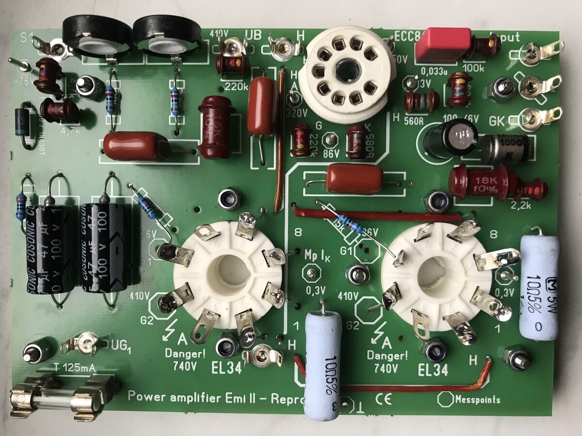

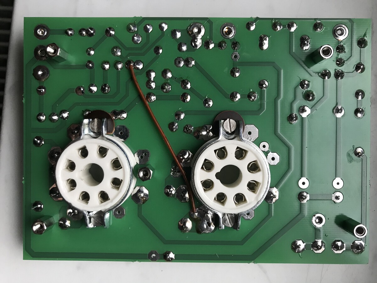

OP #6878759
ich habe die Platinen von Aisler bekommen und kann sagen, dass sie so
geworden sind, wie gewünscht.
Gut die Bohrungen für die Bauelemente sind durchkontaktiert, was nicht
sein mußte, aber das stört ja auch nicht.
Naja, bei den groben Leiterzügen darf es auch keine Probleme geben.
Klar für die 3 Platinen hab ich über 50€ bezahlt, preiswert geht anders,
aber
es ist kein Wucher.
So nun habe ich 3 Platinen, eine ist bestückt, siehe Bilder, falls
jemand Interesse an einer Platine hat, bestückt, ohne Röhren würde ich
35€ veranschlagen und Platine pur 18€ plus Versand ca. 1,65€ bzw. 4,99€
(Postpreise)für die Bestückte.
Schönes Wochenende
