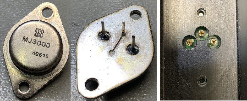

ich bin gerade an der Reparatur eines Rohde & Schwarz ESV
Messempfängers, bei dem das Netzteil defekt ist. Der Längstransistor
MJ3000 ist durchlegiert und hat mindestens noch die CMOS-Levelshifter
der Eichleitungsansteuerung durch Überspannung mit ins Grab genommen.
Die Levelshifter sind problemlos zu ersetzen, aber der MJ3000 im 3-Pin
TO3 Gehäuse wird wohl nicht so einfach zu beschaffen sein. Der
Transistor ist mittles Steckverbindung auf den Kühlkörper montiert
(eigentlich sehr servicefreundlich). Sicherlich kann man da etwas
zurecht frickeln, aber vielleicht hat jemand einen Originalen (mit
diesen 3 Anschlüssen) in seinem Lagerbestand.
Ich befürchte aber, dass dies eine Sonderanfertigung für R&S war und
diese Variante daher auf dem Markt nie erschien. Ich habe bisher noch
nie einen TO3 mit 3 Anschlüssen gesehen.
Falls jemand einen MJ3000 in der Standardausführung übrig hat, hätte ich
auch Interesse.
Engelbert

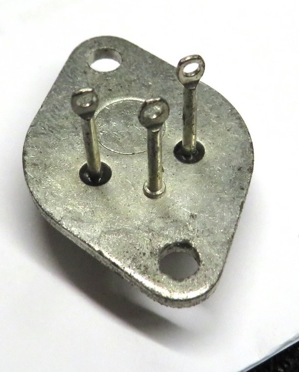

"Some variants of the TO-41 package have a third pin with a soldering
pad connected to the case (e.g. AD133,[5]: 64  AUY21[5]: 69 ). This
3-pin package was standardized by IEC as C14B/B28.[5]: 215 "
https://en.wikipedia.org/wiki/TO-3
Ist das denn so schwer herauszufinden?

AUY27 hätte ich noch hier von S+H, ist aber weder NPN noch Darlington,
hilft Dir also nicht weiter.
Du kannst einen TIPxx im TO-247 Gehäuse nehmen und den mittleren Pin (C)
länger lassen und passend umbiegen, wenn es mechanisch sonst passt.
Viel Erfolg!

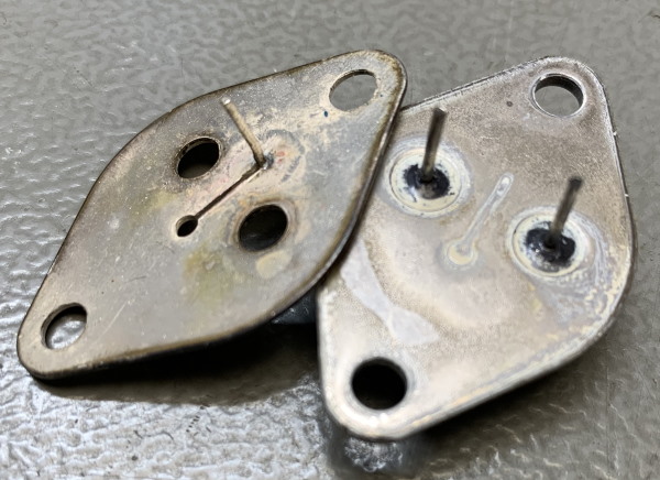

Engelbert S. schrieb:
> aber der MJ3000 im 3-Pin TO3 Gehäuse ...
... ist offensichtlich ein ganz normaler MJ3000, wie man an den
vertieften Glasisolierungen der Anschlüsse sieht, unter den bloss ein
Blech gelötet/geschweisst/gelegt wurde, aus dem der Pin ausgestanzt und
rausgebogen wurde. Schau mal den Rand der Gehäuseplatte oder in die
Bohrlöcher, da sieht man deutlich die beiden Bleche übereinanderliegen.
OP #6864602
Hallo Michael,
genau so ist das. Ich habe das doch tatsächlich nicht bemerkt. Da ist
ein Zwischenadapter aufgebracht, der mit Wärmeleitpaste angeklebt war.
Das hat so gut gehalten, dass ich das gar nicht bemerkt hatte.
Danke für deinen hilfreichen Beitrag, somit kann jeder
Standardtransistor eingesetzt werden.
Engelbert
