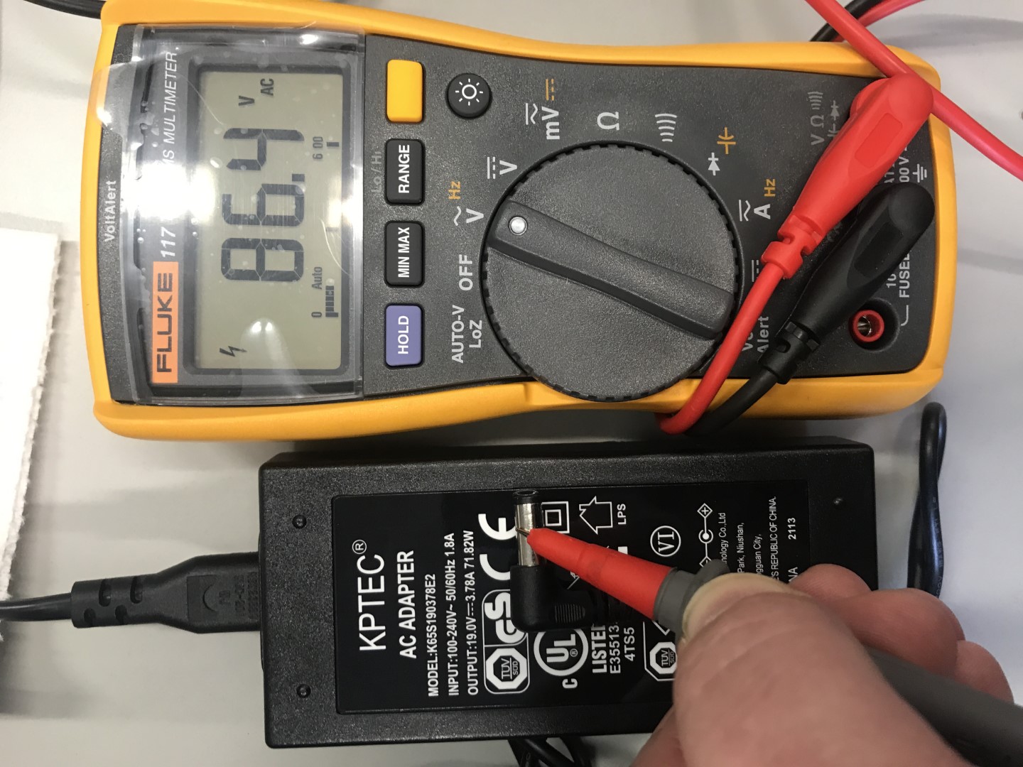

Hallo Zusammen,

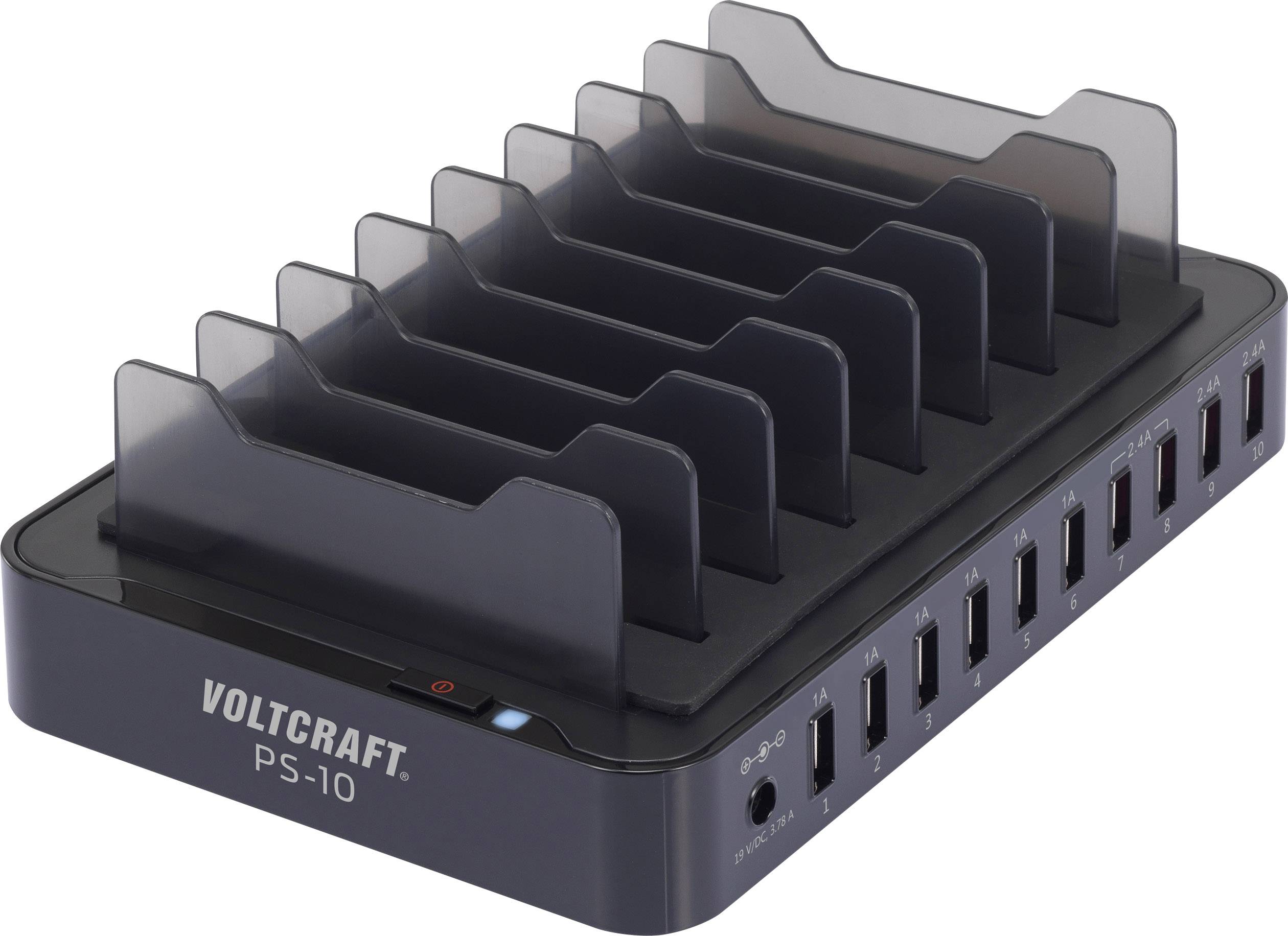

damit alle Kollegen ihr privates oder geschäftliches Handy laden können,
haben
wir uns im Betrieb bei CONRAD eine USB Ladestation für Smartphones
zugelegt.
VOLTCRAFT PS-10 USB-Ladestation
An der Ladestation können bis zu 10 x Endgeräte gleichzeitig geladen
werden.
An den 10 x USB-Ausgängen sind 20cm kurze USB-C oder Apple-Lightning
USB-Kabel angeschlossen, je nachdem welchen Anschluss jemand zum Laden
seines Smartphones braucht.
Nun haben einige Leute an den angeschlossenen USB Steckern einen
Stromschlag bekommen. Beim Nachmessen mit einem Fluke 117 Voltmeter bin
ich auf folgendes Ergebnis gekommen:
Wenn ich mit einem Voltmeter an den GND Anschluss eines Lightning oder
USB-C Anschlusskabels messe, kriege ich >80V AC zusammen.
Mache ich die gleiche Messung am DC-Stecker des Netzteil-Adapters (19V,
3.78A) der die Ladestation versorgt, dann messe ich ebenfalls >80V AC
gegen Erde.
Also ist der Netzteil Adapter der Übeltäter. Ist dieser defekt oder ist
die Spannung die ich gegen Erde messe normal? Woher kommt die gemessene
Spannung?
Viele Grüße
Alois

von Frank K. (fchk)
> Spannung?
Du hast ein Netzteil, das über einen zweipoligen Stecker versorgt wird.
Zwecks Funkentstörung sind Kondensatoren zwischen L und N und zwischen L
und GND und N und GND geschaltet. Das ergibt einen kapazitiven
Spannungsteiler, und Du bekommst die halbe Netzspannung. Da fließt kaum
Strom, und deswegen ist das ungefährlich, wenngleich unschön. Bei einem
Netzteil mit 3-poligem Schuko-Stecker mit Schutzleiter würde die
Spannung über den Schutzleiter abfließen.
Also:
Lösung 1: Netzteil durch eines mit 3-Poligem Schuko-Stecker mit
Schutzleiter ersetzen
Lösung 2: GND mit Schutzleiter oder Erde (Wasserleitung, Heizung,...)
verbinden. Sollte dann der FI auslösen, Netzteil vernichten und Lösung 1
anwenden.
Dann bist Du den Ärger los.
fchk

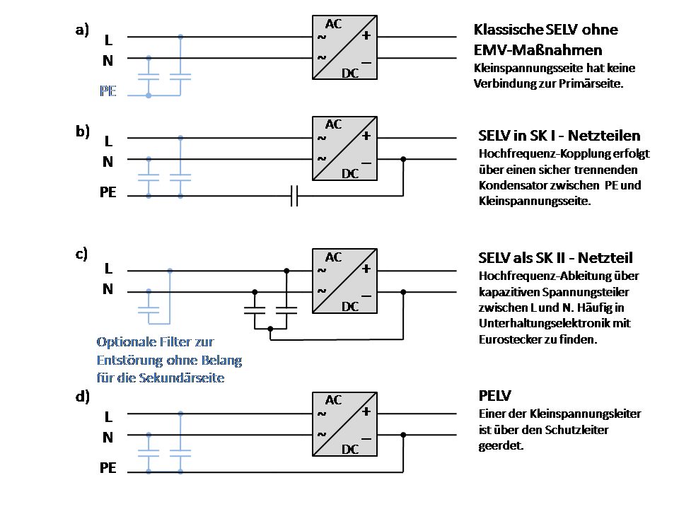

von Alois N. (alois)
Hallo @Frank, @Franz
Danke für die ausführliche Erläuterung. Nach eurem Tipp bin ich auf
folgende Anschlussvarianten gestoßen.

von Franz (Gast)
Genau dass ist meist die Uhrsache.
Allerdings stimmt b) nicht.
Der Aufbau kann auch SK II sein.
Ob I oder II hängt davon ab, ob der PE für eine Schutzfunktion verwendet
wird, z.B. ein Metallgehäuse.
