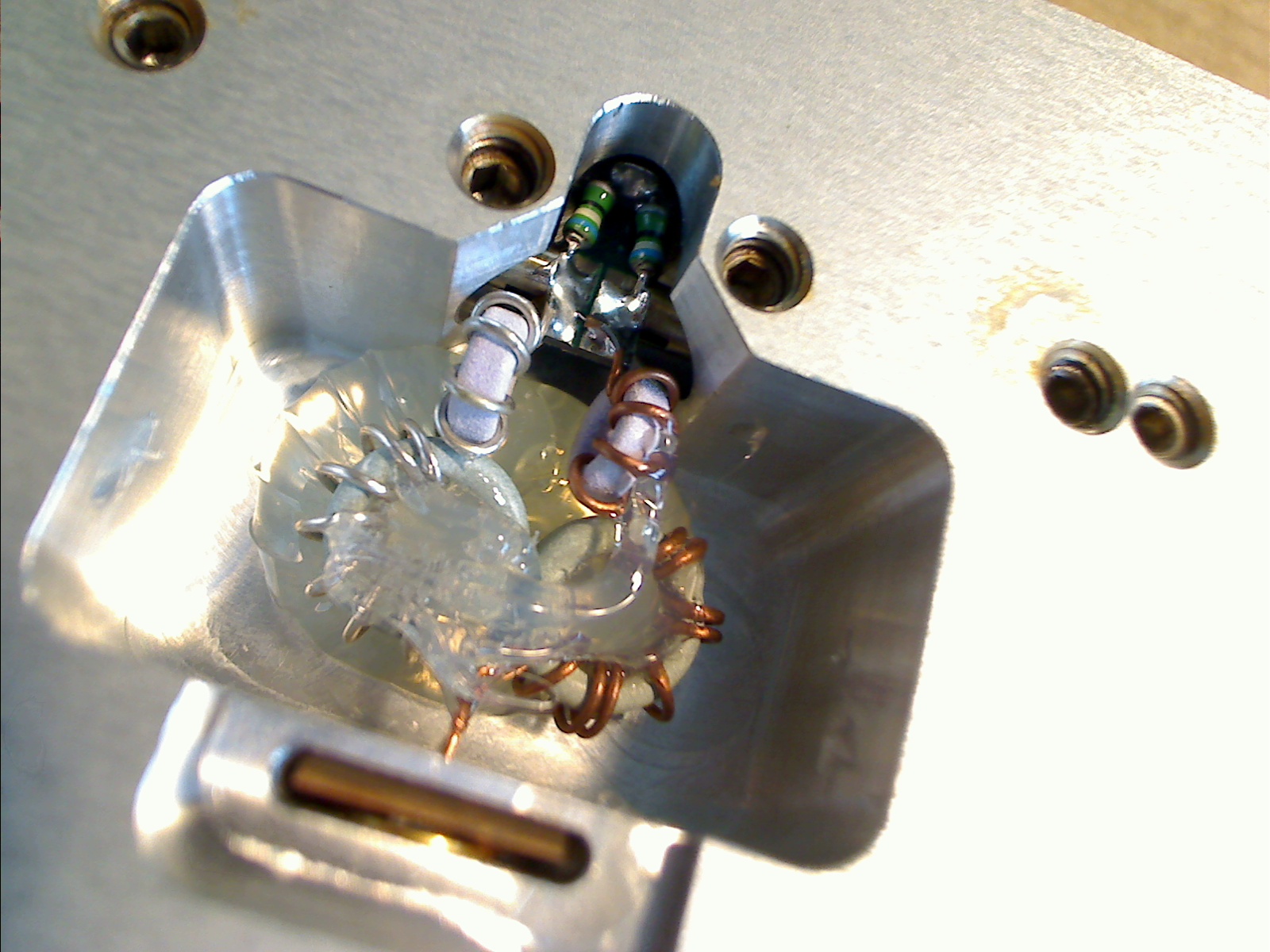

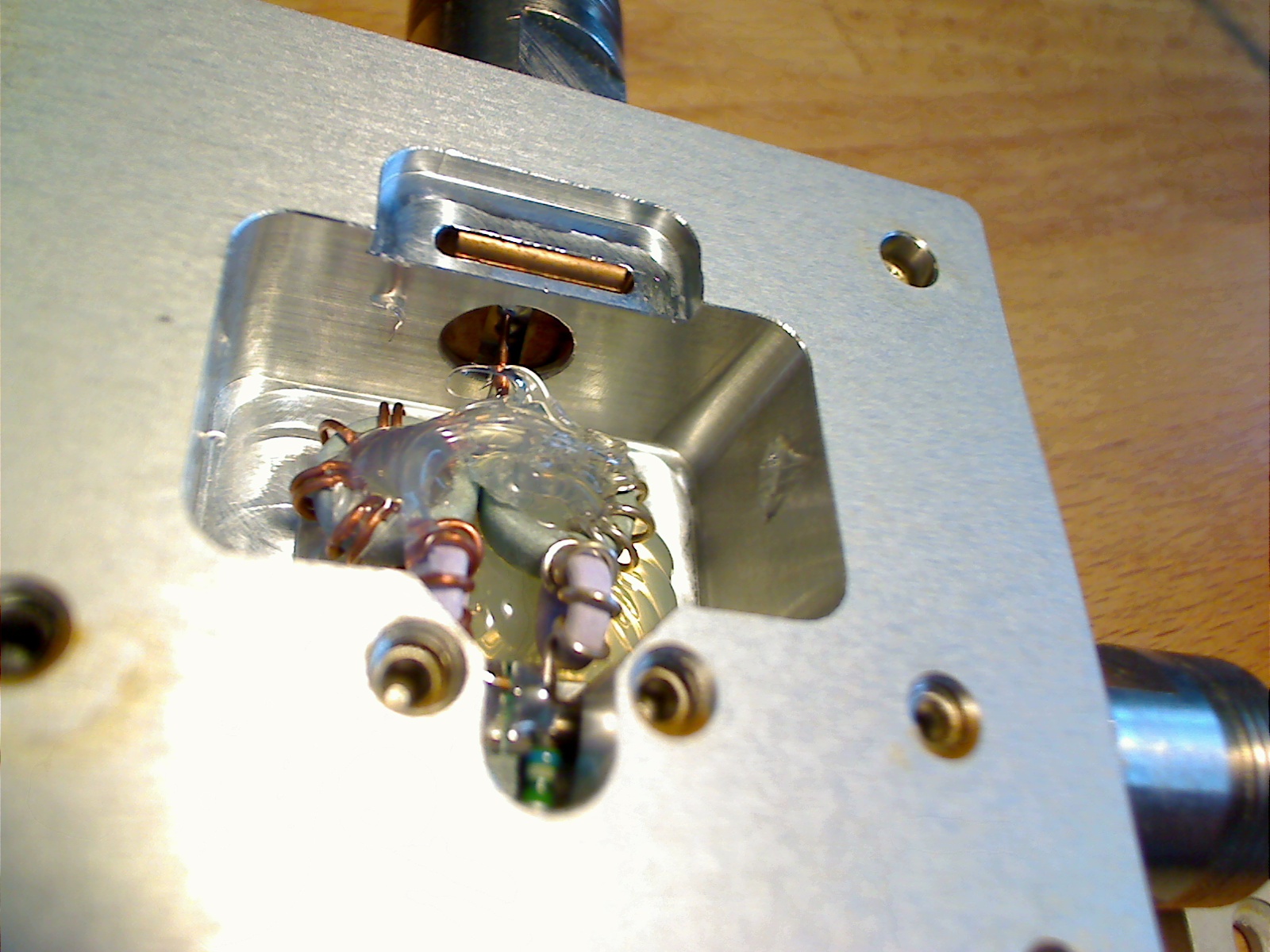

#6866478
Das hilft dem Nils aber nicht weiter, weil er ja einen Balun sucht
und keinen Richtkoppler.
Die Kerne sorgen nur dafür, dass sich die beiden Enden das Coax
nicht sehen können. Das Ferrit braucht auch nicht low loss zu sein,
Hauptsache es verhindert Mantelströme, bevorzugt im unteren
Frequenzbereich.
Man kann durchaus auch Mikro-Koaxkabel auf einen Ringkern wickeln.
Etwa so wie auf den Bildern. Was aussieht wie Kupferdraht ist in
Wirklichkeit dünnes Koaxkabel.

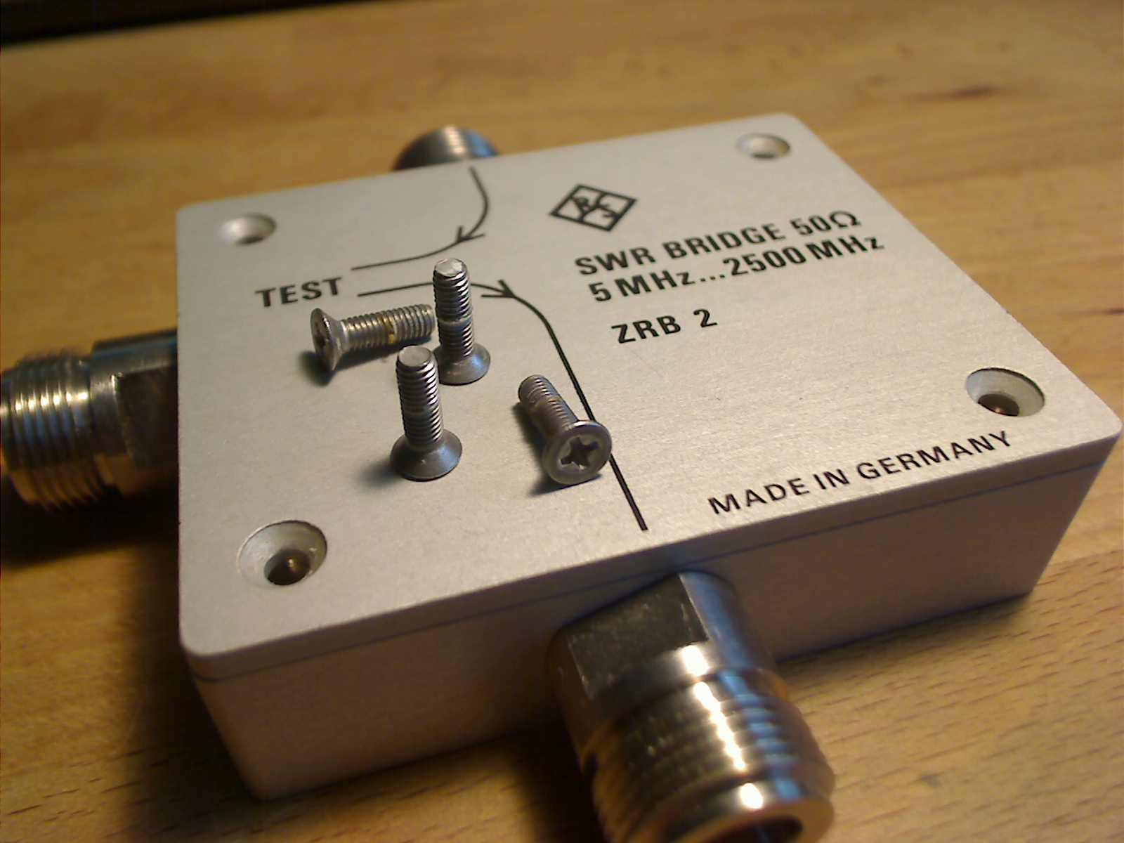

Das ist eine Brücke, da ist also nicht nur der Balun enthalten.
In CQ-DL 1/89 ist ein Aufsatz von Carsten Vieland DJ4GC über einen
breitbandigen Frequenzverdoppler. Ich finde es auf die Schnelle
nicht im Internet, hab's aber irgendwo auf Papier. Er benutzt da
auch so einen Ferritbalun und er beschreibt auch, wie man das
mit einem 2. Kabel symmetrischer hinbekommt.
Mit dünnem Koax aus der Junkbox kann ich evtl. weiterhelfen.
Gruß, Gerhard
#6866484
Nils sucht einen Richtkoppler, will nur eben wissen wie man bei diesem
speziellen die Ferritauswahl betreibt. Dieses Teardown Video zeigt eine
Variante mittels Wheatstone Brücke aber eben nicht mit Balun. Es gibt
gute Gründe in einen Richtkoppler einen Balun zu bauen. R&S wird
allerdings schon wissen warum das hier nicht gemacht wurde.
