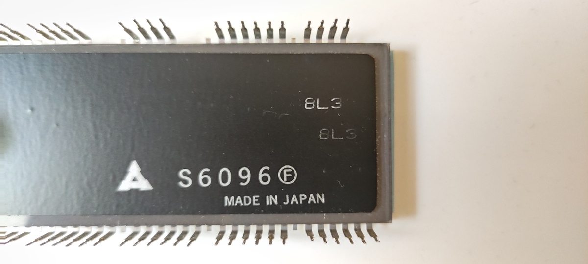

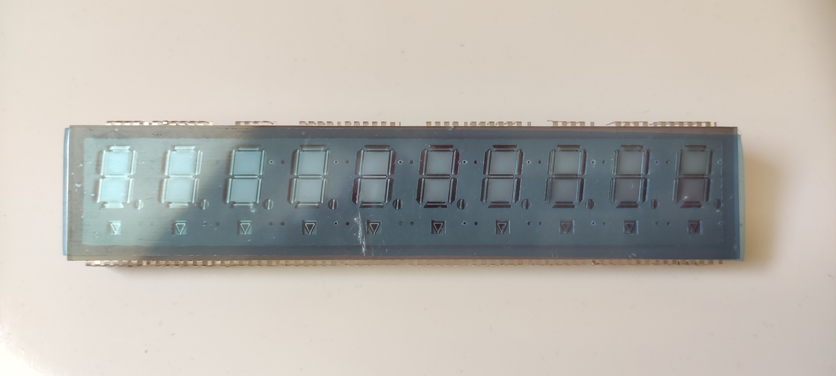

OP (Firma: privatanwender) #6865588
ich habe ein 10-stzelliges VFD-Display (ich nehme an, das dies eines
ist) und ich finde kein Datenblatt dazu (Anschlussbelegung, Parameter
etc.).
Kann hier evtl. jemand helfen?
Danke
logiker_61
> das dies eines ist) und ich finde kein Datenblatt dazu
Das sieht eher aus wie ein Minitron:
https://www.google.com/search?q=minitron+display
> (Anschlussbelegung, Parameter etc.).
Die Glühfäden sind empfindlich. Abgesehen davon kann man das Display
"ausklingeln" wie eins mit LED.
PS: mehr noch, auch Datenblätter, findet man unter "Numitron"
Du hast allem Anschein nach ein Plaadisplay.
Und das schöne an einem Display ist, dass es was anzeigt.
Du brauchst kein Datenblatt, du musst nur draufgucken, in dem du die
pins über 270k an 230V~ anlegst und notierst was dann leuchtet. Sind
halt Glimmlampen.
https://electronics.stackexchange.com/questions/87985/7-segment-gas-discharge-display-segments-are-not-lit-up-completely
Können aber auch kaputt sein
https://www.eevblog.com/forum/beginners/gas-discharge-display-of-datron-4000-problems/
