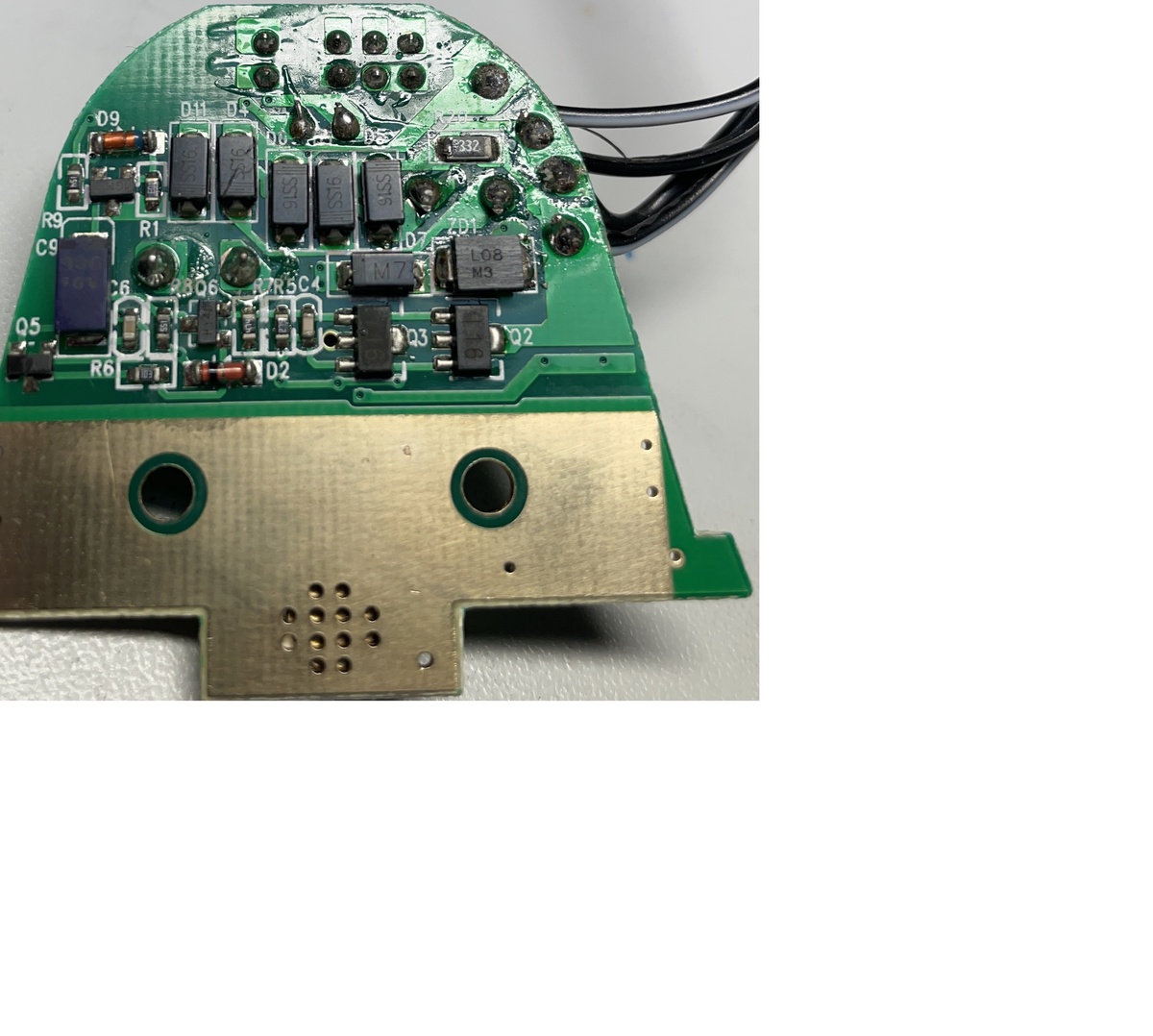

habe eine Fuxon F20 Fahrradlampe, die defekt ist. Am Labornetzteil mit
9Vdc und Schalter auf ON (Dauerlicht) sehe ich mit der Wärmebildkamera,
dass eine Diode Leiterplattenaufdruck ZD1 (Beschriftung auf Diode L08
M3) sehr heiß wird. Auch heiß wird in diesem Modus Q8,wahrscheinlich ein
Transistor (SOT23 Gehäuse). Im Modus Autobleibt alles kalt. Das
Rücklicht geht wenn ich das Vorderrad drehe aber steht es still leuchtet
das Rücklicht nicht nachobwohl es sollte.
Trotz Sucherei habe ich im Netz keinen Stromlauf gefunden. Unter dem
Diodenaufdruck auch keine Ergebnisse. Kann mir jemand einen Tipp geben
was das für eine Diode ist oder wo ich den Stromlauf herbekomme?
Danke.
Hab noch Fotos angehängt. Sind soweit verkleinert wie möglich. Wie kann
man Fotos wieder entfernen, die man zu viel hoch geladen hat?

Zenerdioden (ZD) begrenzen die Spannung.
Wie sieht es denn bei 6 Volt aus?
9V halte ich für ein bisschen zu viel.
Dynamos liefern meines wissens 6V.
Und sollte das Rücklicht nicht eine eigene Standlichtfunktion haben?
Oder übernimmt die Standlichtversorgung tatsächlich das Frontlicht
zusätzlich?
Kenne ich so nicht...

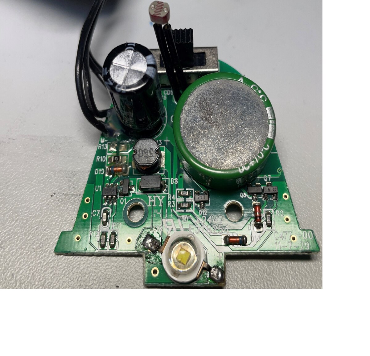

Gast #6865673
Stimmt 6V stehen drauf, aber gemessen habe ich gestern 9Vrms.
Kann sein bei anderen Lampen. Aber bei der siehst du auf den Fotos einen
dicken Kondensator in der Vorderlampe. Der hat 1F und 5,5V. und die
Leitung fürs Rücklicht kommt aus der Vorderlampe. Vor und Rücklicht sind
ein Set.
Gast #6865678
Hallo Stefan,
der Tipp mit den 6V war trotzdem gut. Habe die Versorgung auf 6V runter
gedreht und die Diode bleibt kalt. Ist wohl Schutz gegen Überspannung.
#6865689
Peer schrieb:
Stimmt beides nicht. Ein Fahrraddynamo liefert 500mA. Die Spannung
stellt sich dann je nach Belastung passend ein. Insofern wäre eine
strombegrenztes (auf besagte 500mA) Labornetzteil die bessere Wahl
gewesen.
> einen dicken Kondensator in der Vorderlampe. Der hat 1F und 5,5V.
Laut Aufdruck soll er das haben. Zumindest das eine Farad hat er aber
wohl nicht mehr. Oder er wird nicht geladen. Oder die Umschaltung auf
den Standlichtmodus erfolgt nicht.
Peer schrieb:
> Auch heiß wird in diesem Modus Q8, wahrscheinlich ein
> Transistor (SOT23 Gehäuse). Im Modus Auto bleibt alles kalt.
Das ist nicht wirklich hilfreich für eine Diagnose. Noch nicht mal der
Fehler wird genannt. Oder ob das Frontlicht im Modus "on" leuchtet.
Für das Frontlicht sind im übrigen U1, Q1 und D8 zuständig. Q8 würde ich
eher dem Rücklicht oder der Ladeschaltung des Goldcaps zuordnen.
Gast #6865691
Peer schrieb:
> Im Modus Autobleibt alles kalt. Das Rücklicht geht wenn ich das
> Vorderrad drehe aber steht es still leuchtet das Rücklicht nicht
Schalter auf Standlicht stellen ?
Goldcap Kapazität messen ?
Gast #6865793
Axel S. schrieb:
> Noch nicht mal der
Die Lampe hat 3 Schalterstellungen. OFF, Auto (Lampen leuchten nur bei
Dunkelheit) und ON Lampen leuchten dauerhaft.
Das Frontlicht leuchtet nie. Weder ON noch Auto Position. Rücklichtgeht
in beiden Stellungen. Nur Standlicht geht in keiner Stellung weder vorn
noch hinten.
Wie gesagt, ein Stromlauf würde am meisten helfen.
Der Cap hat 1F. Hab ich gemessen.
Gast #6865920
H. H. schrieb:
> Dann nimm doch den Schaltplan auf. Du hast das Ding ja vor dir liegen.
Wahrscheinlich bleibt mir nichts anderes übrig.:-(
MaWin schrieb:
> Kabel defekt, LED defekt, ...
Kann beides nicht sein. Rücklicht leuchtet ja. LED hab ich ausgelötet
und separat getestet. Geht.
Was mir noch helfen würde, wäre wenn jemand wüsste was das für ein
PWM-Bauschtein ist. Aufdruck; LEDA 1329
