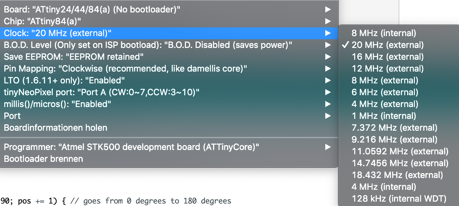

Danke für die Seite, kannte ich nicht! Dann Frage anders formuliert ;-):
Ich nutze die Arduino IDE, um Fuses zu setzen - dort gibt es die
Möglichkeit, die Clock auf 20 MHz external zu setzen. Wie finde ich
heraus, welche Fuses in diesem Fall gesetzt werden - und dementsprechend
auch die Schaltung, die ich benötige? Siehe angehängtes Bild...

von Stefan F. (Gast)
Christian S. schrieb:
> dort gibt es die
Das müsste in irgendeiner Konfigurationsdatei stehen die zu deinem
Arduino Plugin gehört. Vermutlich eine board.txt. Darin Einträge die
"low_fuses" und "high_fuses" oder so ähnlich heissen.
