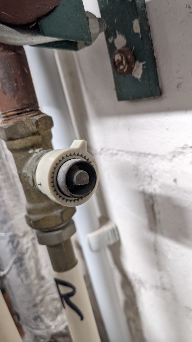

Wie Ventil einstellen
#6866327
Was ist das?
Könnte ein Rücklaufthermostat sein.
Wie und wo ist das verbaut?
Ich kenne das z.B. als Begrenzung für Fussbodenheizung in einer Heizung
die auch höhere Vorlauftemperaturen für konventionelle Heizkörper fährt,
wenn man sich einen aktiv geregelten Mischer sparen will.
#6873020
Werner A. schrieb:
> Ne, ist keine Fußbodenheizung. Ist von ganz normalen Heizkörpern, die
> allerdings ein einem EinrohrSystem verbaut sind.
Wenn das ein Einrohrsystem ist kann das kein Thermostat sein. Denn in
einem Einrohrsystem muss immer Wasser zirkulieren wenn die (in Reihe mit
jeweils einem Bypassventil geschalteten) Heizkörper heizen können
sollen.
Dann kann das eigentlich nur ein Ventil sein, mit dem man die
Durchflussmenge des Einrohr-Heizkreises einstellt.
Werner A. schrieb:
> weiß jemand wie ich dieses Ventil einstellen kann? Wie
> funktioniert das mit der Skala?
Wenn es um das reine "Einstellen" geht würde ich blind vermuten dass man
den Einstellring ein Stück herausziehen und dann drehen kann. Lässt man
los rastet er in die Verzahnung zurück die meiner Vermutung nach eine
Verdrehsicherung ist.
#6873029
Rücklaufanhebung direkt am Kessel? Ja: komplett zu machen und dann
langsam öffnen bis sich das Strömungsgeräusch erstmalig ändert. Das wars
dann. Die Rücklaufanhebung sorgt dafür das das zurücklaufende Wasser
nicht zu kalt ist und den Kessel eventuell schädigt. Außerdem schütz es
vor einem hydraulischen Kurzschluss sollten alle HK komplett zugedreht
sein.
#6873251
Ohne das Anlagenschaltbild zu kennen:
Entweder
 termostatische Ventile zur dynamischer Balance. Machen die
Heizkörpertermostaten zu, weil die Sonne scheint, dann rauscht das
Wasser den Bypass entlang ohne seine Wärme abgegeben zu haben, der
Kesselwirkungsgrad geht in die Knie.
Das termodynamische Ventil bemerkt die hohe Temperatur und macht bis auf
eine Mindestmenge zu. Eine konstantdruckgeregelte Pumpe vermindert dann
ihre Leistung.
ODER
Statisches Heizkreisregulierungsventil um den Volumenstrom der Pumpe auf
mehrere Kreise statisch zu verteilen.
Die Skala ist eine Skala und hat nichts mit Temperatur oder Volumenstrom
ab Hersteller zu tun. Erst zusammen mit dem Pumpendruck wird ein
Volumenstrom draus. Den Pumpendruck kennt der Hersteller aber nicht,
deshalb eine 1,2,3,4 Skala und ein Datenblatt. Bei neueren Ventilen
dieser Bauart ist die Skala der einstellbare kvs Wert.
Dieses schau aus wie eine ältere Baueart des STK Heizkreisregulierventil
von IMI-TA
also statisches Regulierungsventil.
Full Ack: Verdrehsicherung ist bei den Dingern normal. Ist der Abgleich
gemacht soll da ja keiner mehr dran rummfummeln.
Kannst du den Volumenstrom mittels Diffrenzdruckmetode irgendwo messen?
OP #6875314
Vielen Dank an alle für Ihren Input.
Ich hatte jetzt nochmal den Klemptner da um eine Wartung bei der
Gastherme zu machen und er hat bestätigt, dass die Durchflußmenge des
Strangs im Rücklauf reguliert wird. Die Scala außen hat nichts mit der
Einstellung zu tun und hat auch keine "Funktion"
Im Prinzip gibt es verschiedene Einstellung beim Einrohrsystem
- Am Ventil des Heizkörpers die Durchflussmenge durch den Körper
(abhängig von der Größe des Körpers)
- Am Anschluss des Heizkörpers die Bypass Einstellung (wieviel Wasser
geht am Körper vorbei)
- Im Rücklauf des Strangs (Begrenzung der Durchflußmenge im jeweiligen
Strang)
Das gezeigte Ventil sitzt im Rücklauf.
Leider nicht.
Danke für das Stichwort. Das sieht meinem durchaus ähnlich...
https://pumpen-heizung.de/Heimeier-50007715-TA-Heizkreisregulierventil-STK-DN-15?gclid=Cj0KCQiA-K2MBhC-ARIsAMtLKRsWVsjgB7U4BicdXpZ4i1I0Fy31cKHSQX4ofnIb3KoLbAEYKt720uAaAoVmEALw_wcB
