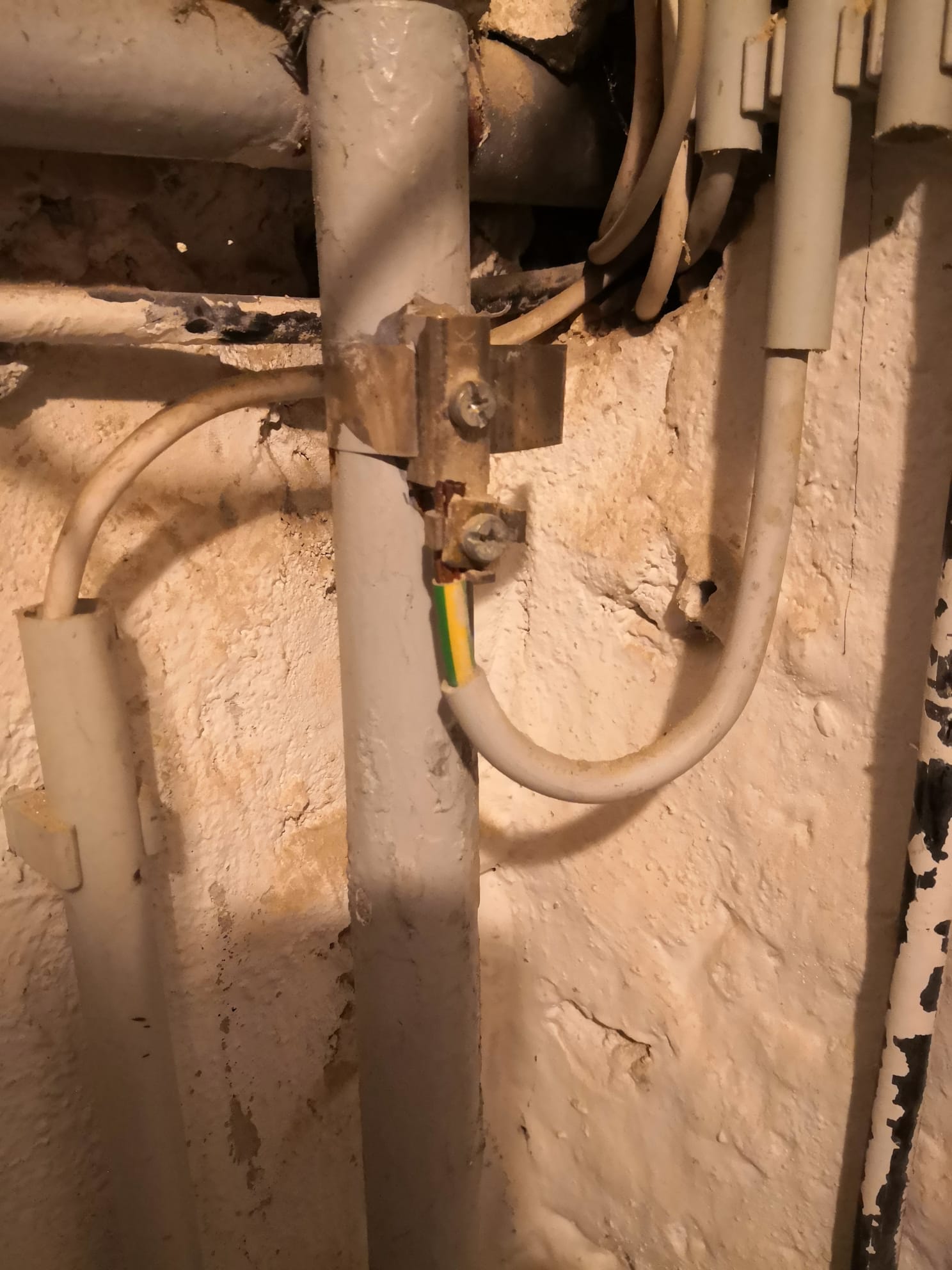

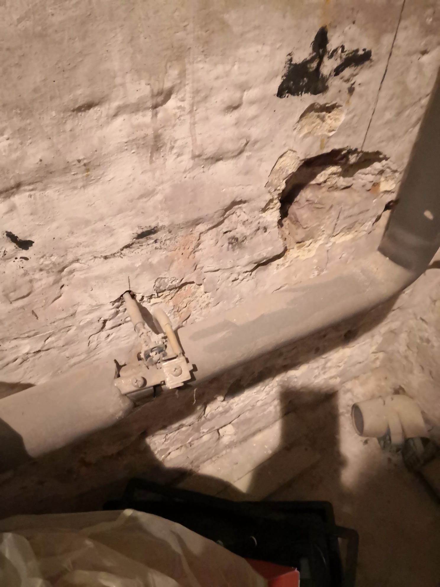

gegeben sind zwei Mehrfamilienhäuser (Altbau).
Bei Anlage 1 ist die Potentialausgleichsschiene mit dem Hauptwasserrohr
und mit der Gasleitung verbunden. Eine andere alte Wasserleitung wurde
anscheinend irgendwann entfernt, da hängen die Schellen in der Luft.

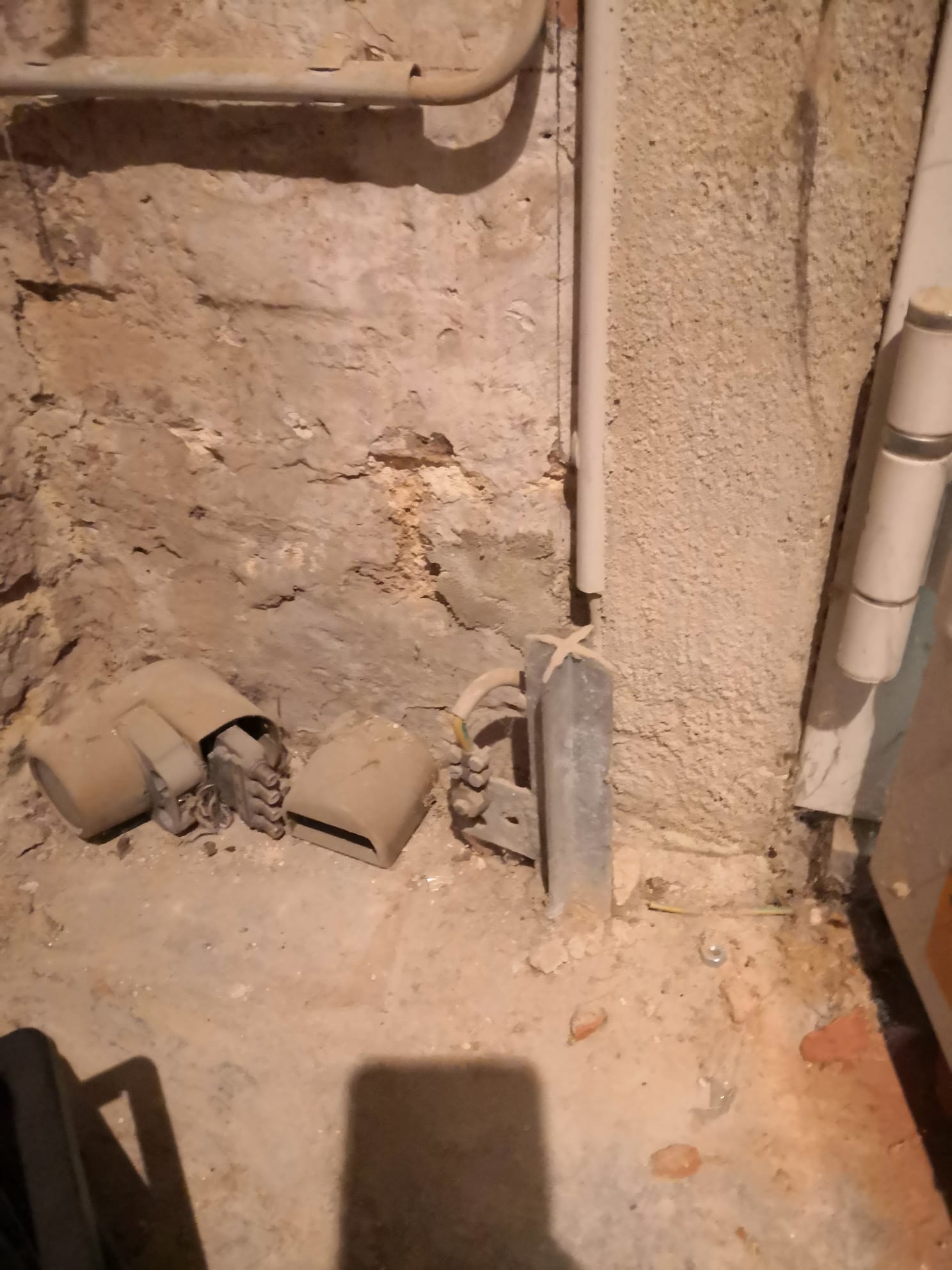

Bei Anlage 2 ist die Potentialausgleichsschiene mit dem Hauptwasserrohr
und einem Staberder verbunden.

Gas und Wasserrohre an den Potentialausgleich anzuschliessen ist
erlaubt, die Rohre jedoch als Erdung zu verwenden seit 2008 nicht mehr.
Dein Haus braucht also auch einen Staberder.

Darf man denn den Staberder in dem einen Haus für beide Häuser benutzen?
Da gehen sowieso schon Rohre rüber, da eine Therme beide Häuser mit
Warmwasser und Heizung versorgt. Der Staberder in Haus2 ist ca. 5m
Luftlinie (sprich max. 10m Kabellänge vom Hauptverteile von Haus1
entfernt.

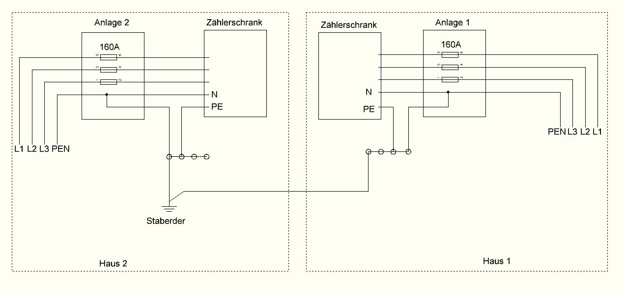

Gast #6866846
Zu 6.1 Aufbau und Betrieb
Grundsätzlich gilt für das gesamte Verteilnetz des Netzbetreibers die
Netzform TN-C System.
Zeichnung siehe Anhang. Von der Funktion ist das doch kein Unterschied,
ob noch ein zweiter Staberder 5m neben dem anderen eingeschlagen wird.
Meine Frage bezieht sich eher darauf ob man das darf oder ob es da
irgendwelche Vorschriften gibt, die das verbieten?

Zwei Netzanschlüsse, Zwei Anlagen...

Der Staberder ist eigentlich nur Dekoration. Für die Schutzmaßnahme ist
er in dem Fall nicht erforderlich.
Ein kurzer Kreuzerder wird auch nicht soo toll wenig Widerstand haben.
Wenn du es genau wissen möchtest bleibt aber nur die Messung.
Ein Erder für zwei Anlagen ist imo Pfusch.

Gut, das wäre geklärt. Dann in die Anschlussbedeingungen deines
Netzbetreibers schauen was der Dir bzgl. Erdung vorschreibt. Einige
vordern zu Stützung Ihres PEN eine Kundenseitige Erdung, einige nicht.
Wenn ja, dann ist dort auch angeben wie die Erdung auszusehen hat.
Aber Sven L hat schon recht. Das sind 2 Anlagen, also gilt die TAB für
jede anlage selbst, auch wenn es Rohre gibt die durch beide Häuser
gehen.
