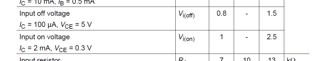

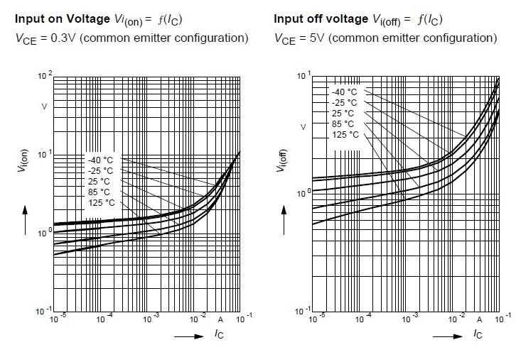

Hallo, in einer Schaltung habe ich einen BCR133 (SOT23), ich brauche
aber eine höhere Spannung zum Einschalten (>=2V wären gut), aber diese
Transis bewegen sich alle im 1V-Bereich. Ich könnte natürlich eine Diode
davor schalten, will ich aber wenn möglich vemeiden. Weiß jemand was?

Goran E. schrieb:
> Digitaltransistor
Dir ist schon klar, dass es das im Grunde nicht gibt, und dass solche
"Digitaltransistoren" im Grunde ganz analoge Bauteile ohne genau
definierte Schaltschwellen sind?
> aber diese Transis bewegen sich alle im 1V-Bereich.
Wenn du aber Glück hast, findest du auch BCR133, die erst bei 2,5V so
richtig einschalten...
> ich brauche aber eine höhere Spannung zum Einschalten (>=2V wären gut)
Was ist denn das eigentliche Problem?

Gast #6866702
Der BCR133 ist auch nur ein normaler Transistor mit einem eingebautem
Basisspannungsteiler, so dass man ihn ohne Basisvorwiderstand direkt in
digitalen Schaltungen verwenden kann. Einen einfachen Widerstand davor
und schon liegt seine Schwelle bei höheren Spannungen.
Oder eben einen normalen Transistor nehmen und den Basisspannungsteiler
selber dimensionieren?
Eine echte Schwelle hat man eh nicht.

> Nun, der schaltet nach Datenblatt aber auch schon bereits
> bei ca. 1,2V ein.
