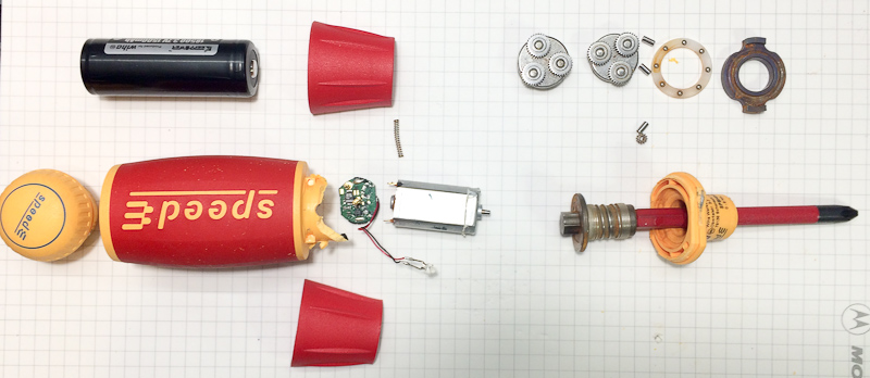

Ein gescheiterter Reparaturversuch am Wiha Speed E Schraubenzieher. Ist wirklich nicht reparaturfreundlich aufgebaut. Alles verklebt und vergossen. Schade. Falls es jemand interessiert wie er innen aussieht.
Solcher Mist taugt doch nur für die Puppenstubenkinder ... da wäre ein Unterforum "Spielzeug" passender dafür.
Hallo, Thomas W. schrieb: > Ein gescheiterter Reparaturversuch ... Was war kaputt? rhf
Keine Motorfunktion mehr. LED ging noch an, aber keine Drehung. Alles zugeklebt, und mit schwarzem Silikon zugekleistert. Schrott.
Hallo, Thomas W. schrieb: > Keine Motorfunktion mehr. LED ging noch an, aber keine Drehung. Interessant, das Ding ist doch noch gar nicht so lange auf dem Markt. Warum hast du den Schrauber zerlegt? Waren eventuelle Garantieansprüche schon abgelaufen? Ich habe immer ganz gute Erfahrungen damit gemacht sich mit dem Hersteller in Verbindung zu setzen und in freundlichem Ton auf das Problem hinzuweisen. Meistens "geht" dann was. > Alles zugeklebt, und mit schwarzem Silikon zugekleistert. Schrott. Gut zu wissen. Aber sowas ist, wie man sieht, leider auch mittlerweile bei renommierten Firmen anzutreffen. rhf

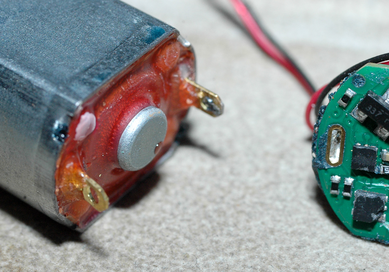

Georg schrieb: > … ist das Metall-Teil innen drin gerostet? Es ist etwas leichter Rost an der Werkzeugaufnahme, ja. Die Qualität hat mich nicht so überzeugt, ich mache vielleicht nochmal eine Nahaufnahme von den "Lötstellen" zum Motor. Der fiel namlich einfach von der Platine... (Nein, kein Federkontakt)

Hm..wenn ich mir das Bild so ansehe, Planetengetriebe aus Metall
und ein vernuenftiges Drucklager so macht das erstmal einen
guten Eindruck.
Alles jemand der selbst Sachen entwickelt die vergossen werden kann
ich dir sagen das dieses Gejammer falsch ist und deinerseits auf
Unwissen beruht.
Vermutlich vergiessen die aus Vibrations und Feuchtigkeitsschutz. Damit
der Schraubendreher die uebliche Behandlung eines solchen, z.b
runterfallen auf den Boden in einer Baustelle, ueberlebt.
Zum Verguss:
1. Zeug selber ist teuer!
2. Der Einsatz des Zeugs ist teuer. Zusaetzlicher Arbeitsschritt,
Trocknungszeit)
3. Die Entwicklung wird aufwendiger.
Der Hersteller wuerde das sicher gerne weglassen wenn er meint das es
ohne ginge.
Was mich aber wundert ist das man so einen Schraubendreher braucht.
Dadurch verliert man doch das Gefuehl fuer das richtige Drehmoment beim
festschrauben.
Olaf

Punkt ist, es ist nicht reparierbar. Gehäuse, Motor, Getriebe wäre alles noch gut, wenn man an die Platine und die völlig falsch ausgeführten Lötstellen (Ich reiche noch ein Makrofoto nach) zum Motor herankommen könnte. Das ist nicht das was man von Wiha erwartet. (Meine PicoFinish sind erstklassig)

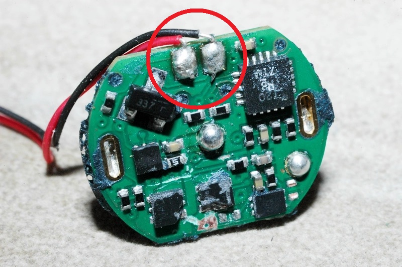

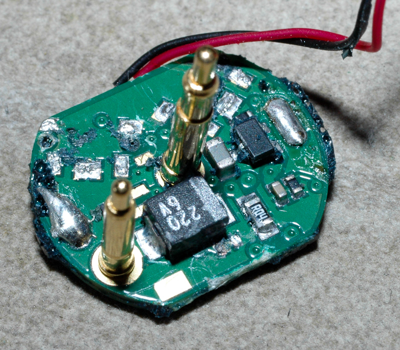

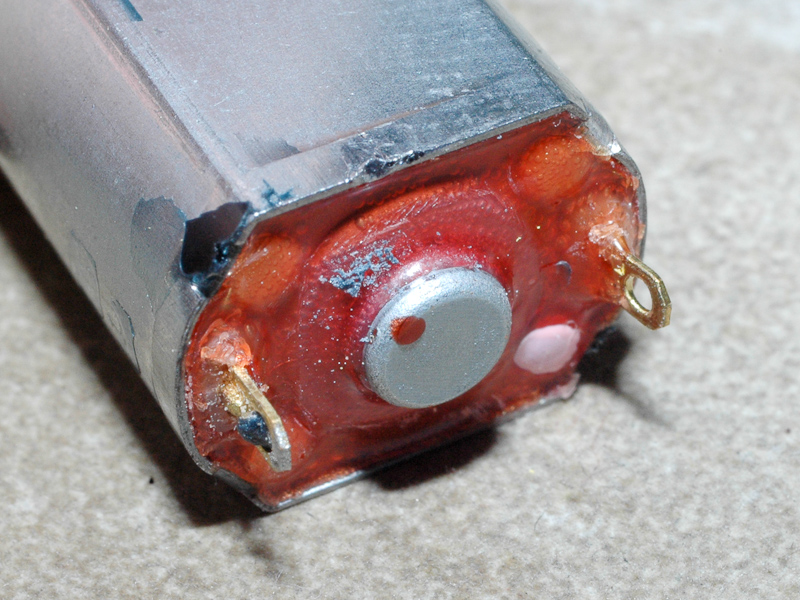

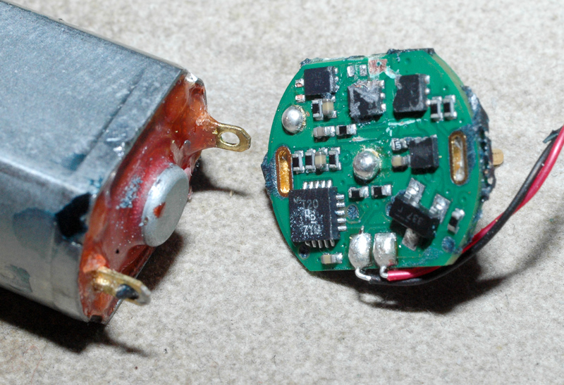

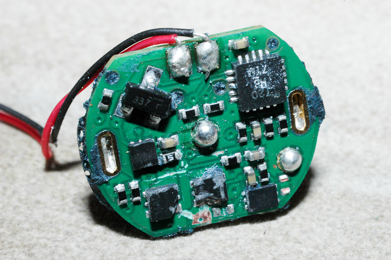

Hier noch ein paar Nahaufnahmen von den schlechten Lötstellen:
#6871702
Moin, sind das schlechte Lötstellen oder sind das Feuchtigkeitsfolgen was im Einklang mit dem rostigen Lager wäre…? Vielleicht ist der Schrauber nicht für den Unterwassereinsatz gebaut. Dann wäre es ein Anwendungsfehler den der Hersteller nicht verbockt hat. Grüße Georg
Offtopic: Als kleinere, aber leistungstarke alternative zum fetten Akkuschrauber möchte ich eine Lanze brechen für den Metabo Powermaxx
Hallo, Georg schrieb: > ...sind das schlechte Lötstellen oder sind das Feuchtigkeitsfolgen > was im Einklang mit dem rostigen Lager wäre…? Na ja, zumindest die misslungenen Lötstellen der Drähte, die zum Akku führen, sind jedenfalls nicht auf Feuchtigkeit zurückzuführen. rhf
Georg schrieb: > sind das schlechte Lötstellen oder sind das Feuchtigkeitsfolgen was im > Einklang mit dem rostigen Lager wäre…? Schlechte Lötstellen. Das ganze war ja vergossen, ich habe das Vergussmaterial entfernt. Das Lötzinn ist ja nicht einmal vollständig durch das Loch geflossen.
