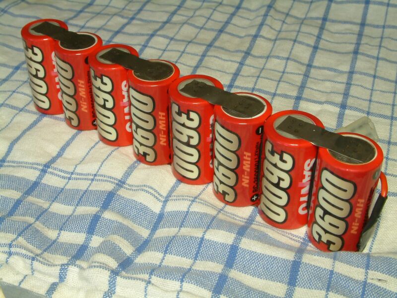

hole eben einen 8er NiMh-Pack (bestückt mit Sanyo 3600er Sub-C Zellen)
aus dem Keller. 2 Jahre nicht angeschaut, der Akku hat 0V. Nach Anlegen
von 200mA kommt der Akku langsam auf 5V hoch, bleibt aber dort hängen.
Das Teil kann in die Tonne :-(

In das Fach passen genau 8 Sub-C Zellen nebeneinander (Bild). 8x
AA-Eneloop hatte ich auch schon angedacht, das passt aber nur mit viel
Frickelei. AA ginge nur als zwei Dreierstangen plus eine Zweierstange.
Nicht so der Hit.

von Jobst Q. (joquis)
Roland D. schrieb:
> Nach Anlegen
Hast du nur die Gesamtspannung gemessen? Nach meiner Erfahrung mit alten
Akkupacks sind es immer nur einzelne Zellen, die defekt oder nach dem
Laden sogar umgepolt sind.

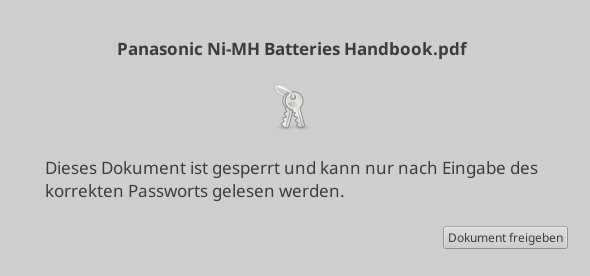

von Vogel (Gast)
Es gibt z.B. ein "Ni-MH batteries handbook", in dem auch die
Zellfamilien erklärt sind (S.22):
https://mediap.industry.panasonic.eu/assets/custom-upload/Energy%20&%20Building/Batteries/Secondary%20Batteries/Nickel%20Metal%20Hydride%20Batteries/Panasonic%20Ni-MH%20Batteries%20Handbook.pdf
Evtl. gibts das analog für NiCd auch.
von Roland D. (Gast)
Das PDF will hier ein Passwort sehen :-(
Ja.
Habe mittlerweile die anderen Zellen nach der Methode von Uwe S. wieder
zum Leben erweckt. Und es ist wie immer: 1 Zelle ist platt (ziemlich
hochohmig), der Rest noch halbwegs in Ordnung. Bei 200mA Ladestrom hat
die platte Zelle schon 2V, wenn ich 200mA ziehe, fällt die Spannung
unter 1V. Nachdem ich in den Pack ca. 1500mA eingeladen habe, hat der
zwar wieder seine Spannung, unter Last sehe ich aber einen Ri von ca. 8
Ohm. Also das wird nichts mehr werden.

von Vogel (Gast)
Roland D. schrieb:
Das tut mir leid, bei mir ging und geht das ohne Probleme. Ich glaube
eher, dass die URL nicht komplett bei dir angekommen ist (copy & paste
unvollständig).
Habe es mal angehängt.
von Manfred (Gast)
Ja!
Dubiose Sache, ist mir noch nie begegnet: Dein Anhang ist identisch mit
dem, den ich unter Deinem Link laden kann (gleiche Checksumme).
Der Sumatra-Reader zeigt es problemlos an, Foxit will ein Passwort, um
es zu öffnen. Mit dem PDFTKBuilder lässt es sich ebenfalls nicht
kopieren.

von Vogel (Gast)
> kopieren.
Ich kann es mit Firefox, mupdf, und Atril problemlos öffnen (Linux).

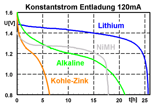

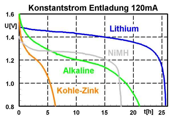

Oliver K. schrieb:
> Genau das Problem. Consumergeräte für Batteriebetrieb haben keine
> Unterspannungsabschaltung, zu was auch. Man nutzt ein Gerät so lange,
> bis die Batterien leer sind, dann gibt es einen Satz neue. Ersetzt man
> die Batterien in diesen Geräten durch NiMh, ist die Tiefentladung
> vorprogrammiert und damit die baldige Entsorgung derselben.
Ich hab noch kein batteriebetriebenes Gerät erlebt, wo es nicht
bemerkbar wäre, wenn die Zellenspannung der Akkus unter etwa 1,1V sinkt.
Das ist aber noch keine Tiefentladung, die den Akku schädigt.
Trotz der ungerechten Nennspannung von 1,2V bei Ni-Mh gegenüber 1,5V bei
Wegwerfzellen funktionieren bei mir die Geräte mit Akkus besser und
länger als mit Alkaline. Sieht man die Entladekennlinien, ist das auch
verständlich.
Diese Erfahrung wirst du mit einer "ungerechten Nennspannung" YMMD :D:D
vieler Zellen nicht haben.
