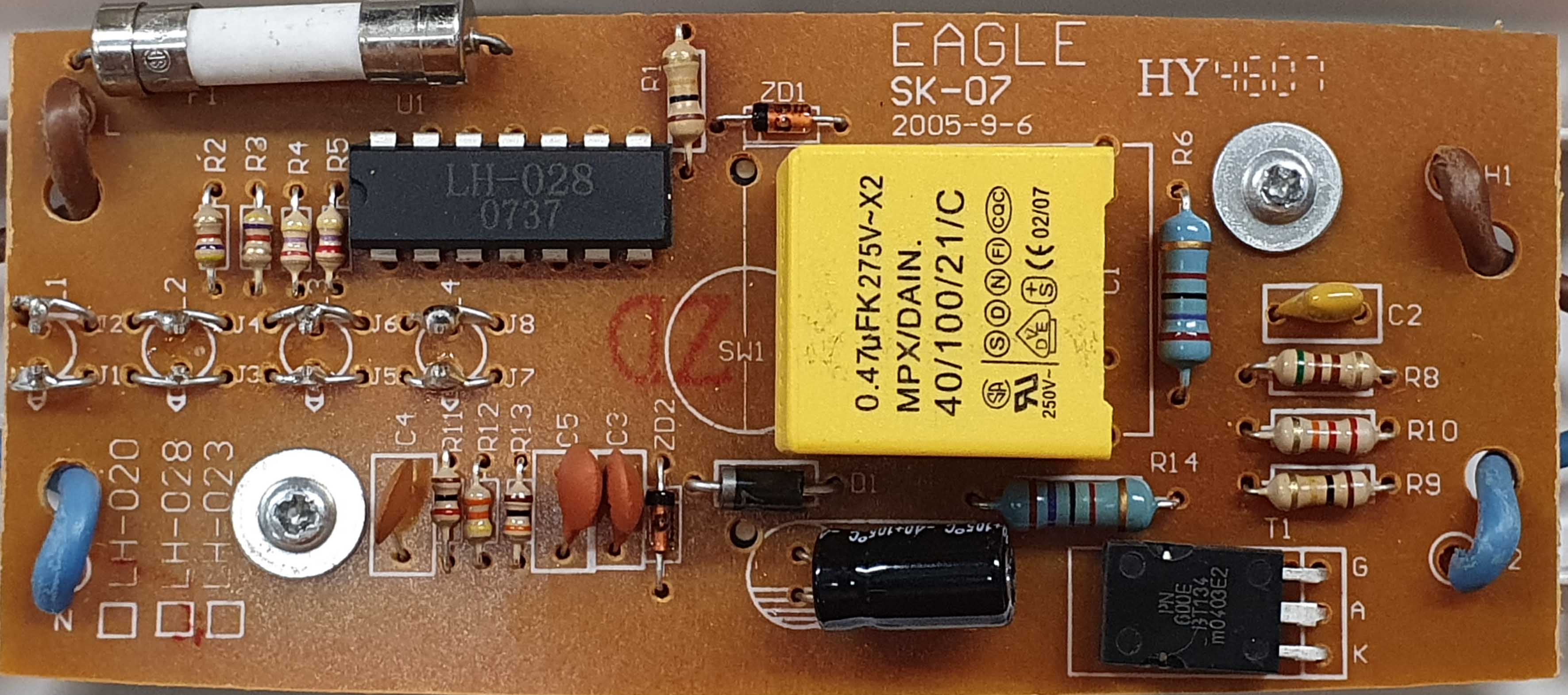

ich habe mir die Steuerungselektronik einer Heizdecke (nicht defekt :-)
einmal angeschaut und hab ein Problem, die Art der
Niederspannungsversorgung zu identifizieren. Ein Kondensatornetzteil
habe ich anders in Erinnerung. Wie funktioniert es hier ? Hat sich ein
Fehler bei meiner Analyse eingeschlichen ?
PS: Der Rest der Schaltung ist ja recht simpel und selbst für mich
verständlich.
Herzlichen Dank schon mal,
Ralf

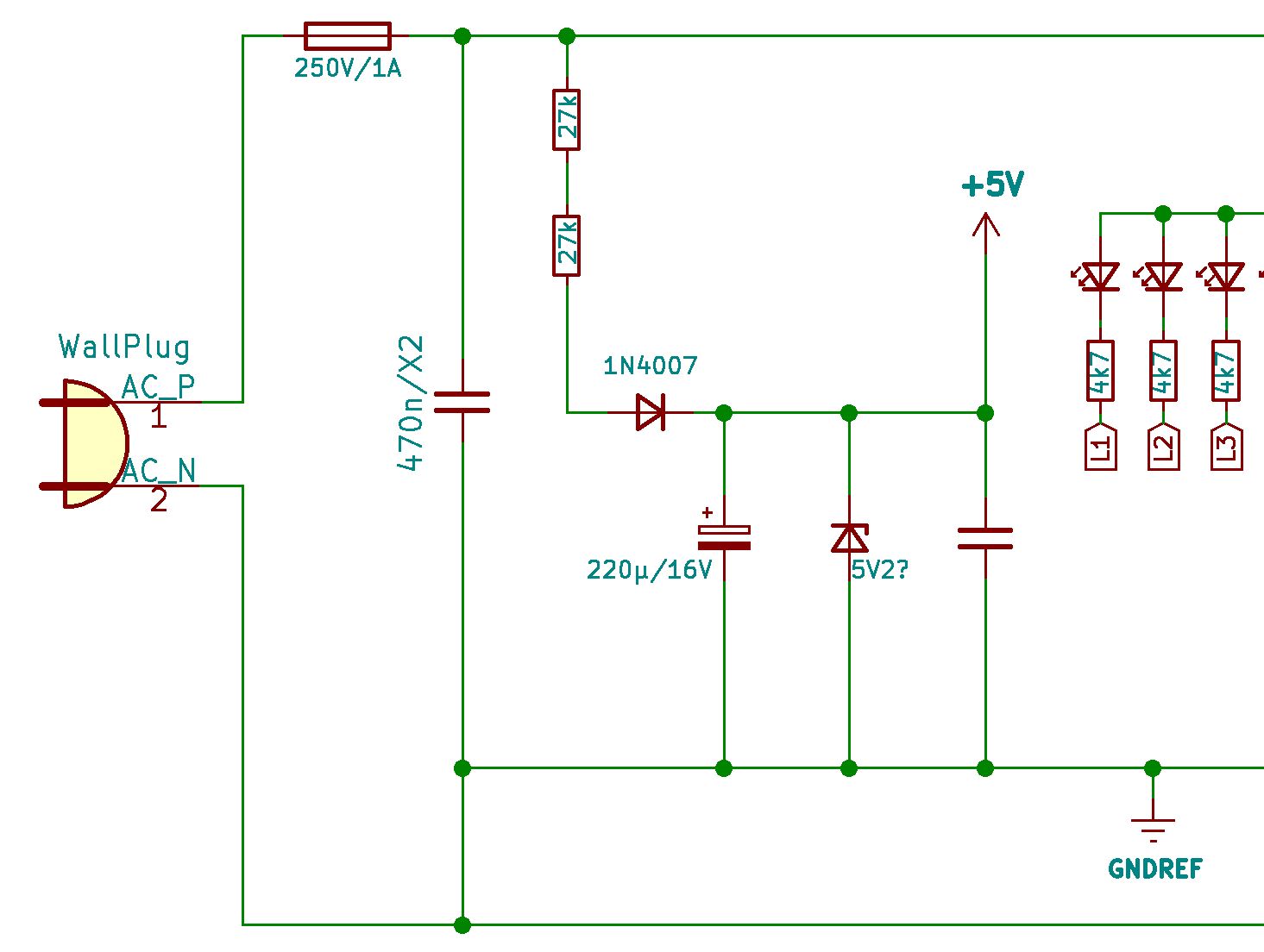

Kein Kondensatornetzteil, sondern einfach nur zwei Vorwiderstände, aber
nicht 2 x 170 Ohm sondern 160 0, also 3k2 ergibt 30mA wenn die andere
Halbwelle wegen der Diode fehlt. Die dürften ganz schön warm werden, na
ja, eine Heizdecke soll ja wärmen.

So wie ich das sehe ist das eine simple Spannungsstabilisierung mit
Z-Diode, die beiden Widerstände dienen als Vorwiderstand, Diode und
Kondensator der einfachen Gleichrichtung.

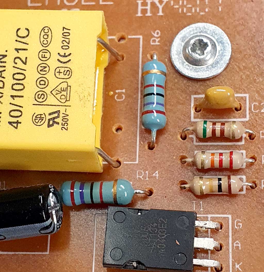

@Ralf:
Dein Fehler: R6 und R14 haben 5 statt 4 Farbringe!
Desweiteren sind die Farbringe dieser blauuen Widerstände nicht deckend,
der hell- bis türkisblaue Grundkörper schimmert durch die Farbringe
hindurch. Deren Farbqualität ist noch dazu ziemlich schlecht.
Vollbandiges Glühlampenlicht kann hier helfen, besser, also sicherer
abzulesen.
Helge schrieb:
> Kein Kondensatornetzteil, nur R6 + R14
Klar, und morgen bringt der Weihnachtsmann frische Ostereier!
30mA bei nur einer Halbwelle ergibt 3,5 Watt an den Widerständen, das
geht auf dieser Leiterplatte niemals ohne sichtbare Brandspuren.
Ich glaube das Schaltbild nicht.

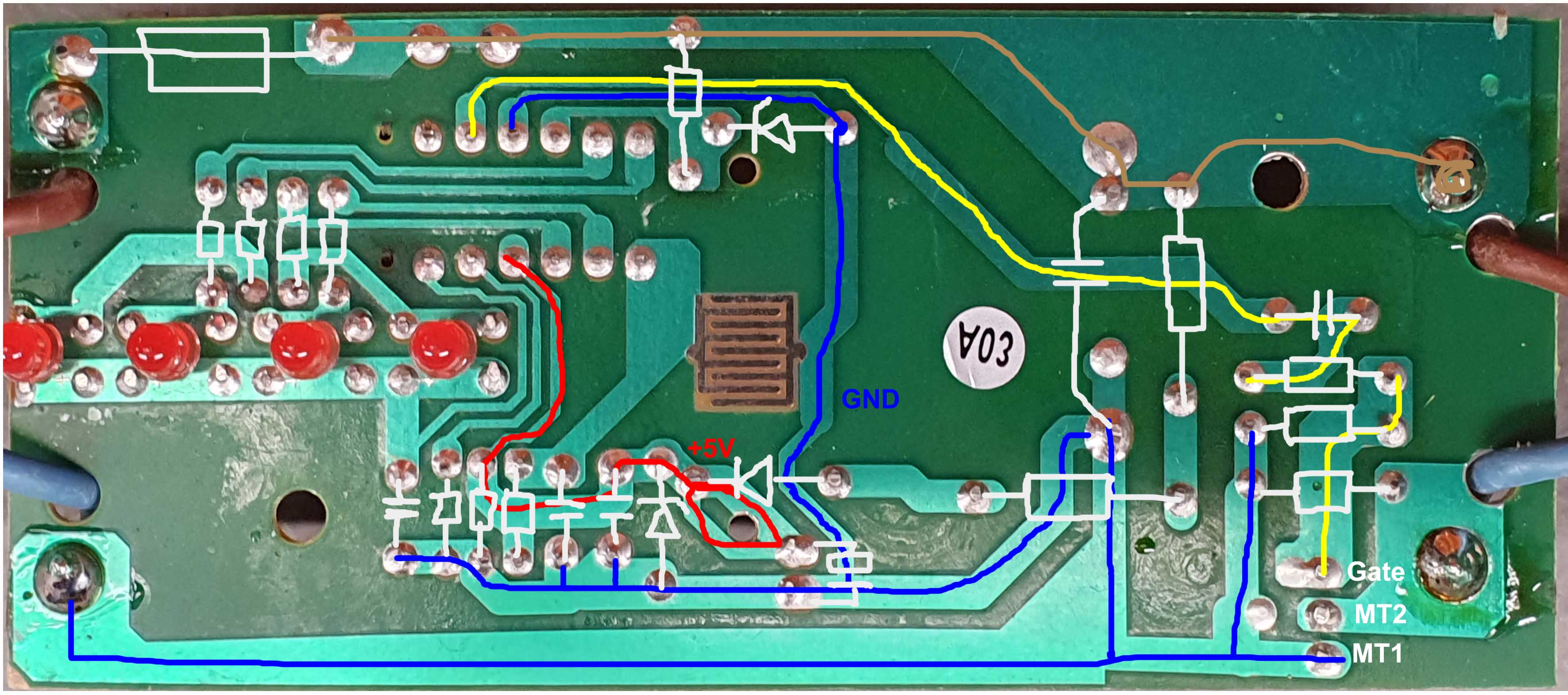

Gast #6867228
Einfach mal einen der blauen Leistungswiderstände messen. Das geht sogar
ohne auslöten, weil D1 bei einer von zwei Polaritäten der angelegten
Messspitzen eines Multimeters sperrt. Die Widerstandsmessung wird dann
nicht von der restlichen Schaltung beeinflusst.
