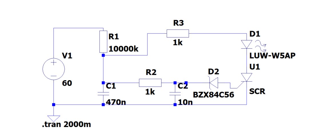

Wie ihr euch bestimmt schon denken könnt, bin ich kein Schaltungsexperte. Könnte so etwas wie in meiner Zeichnung funktionieren? Vielen Dank für euer Feedback.

Johannes G. schrieb: > Wie ihr euch bestimmt schon denken könnt, bin ich kein > Schaltungsexperte. Könnte so etwas wie in meiner Zeichnung > funktionieren? Ja wird es und entspricht im Prinzip dem oben geschriebenen. Du hast aber hald das Problem mit den sehr hohen Verlusten und damit starker Erwärmung deiner Schaltung. Ganz grob (soweit dir 2 mA für den Optokoppler reichen): 800 V * 0.002 A = 1.6 W

Johannes G. schrieb: > Könnte so etwas wie in meiner Zeichnung funktionieren? Keine ordentliche Stromregelung.
MaWin schrieb: > FHR1200 Abgekündigt. Also nur noch als Bastelprojekt brauchbar.
MaWin schrieb: > Johannes G. schrieb: >> Könnte so etwas wie in meiner Zeichnung funktionieren? > > Keine ordentliche Stromregelung. Ich bin offen für Kritik und ich lass mir gerne sagen wie es besser zu machen geht. Deswegen habe ich ja hier geschrieben um Input von Experten zu bekommen ;)

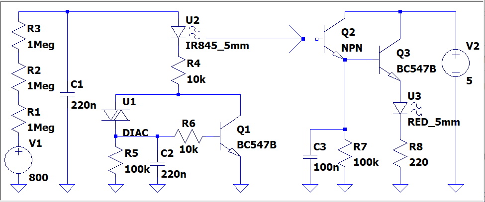

Andrew T. schrieb: > Ich habe die Schaltung mal grob skizziert

#6867778
Theoretisch mögliche Schaltung. Die Aufgabe ist noch, das funktionssicher zu bekommen. Bauteilfehler z.B.

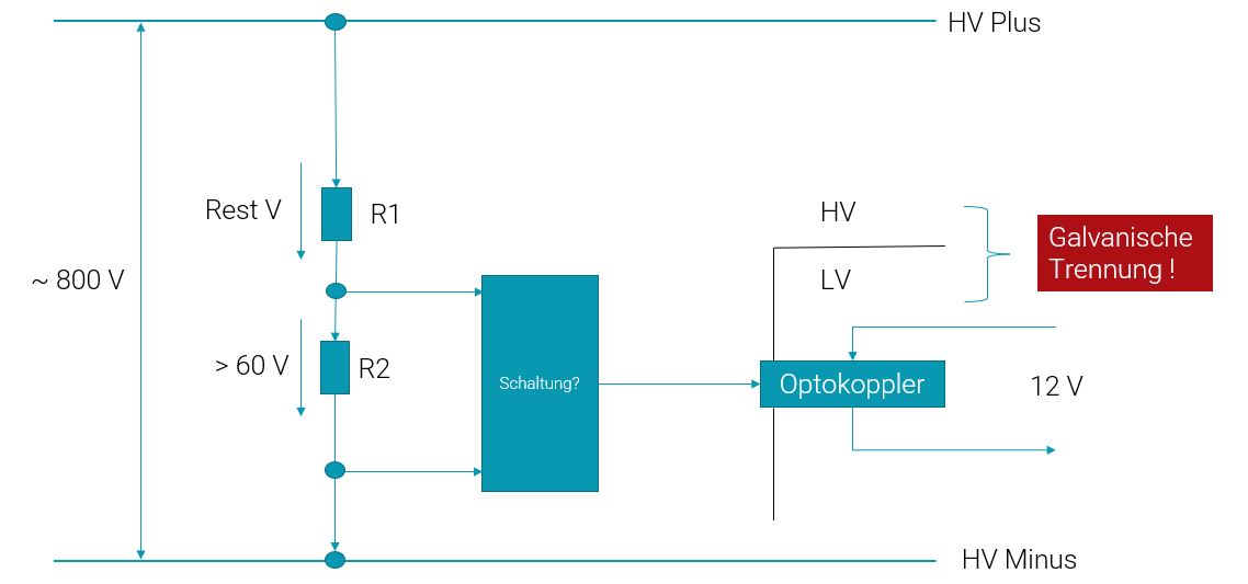

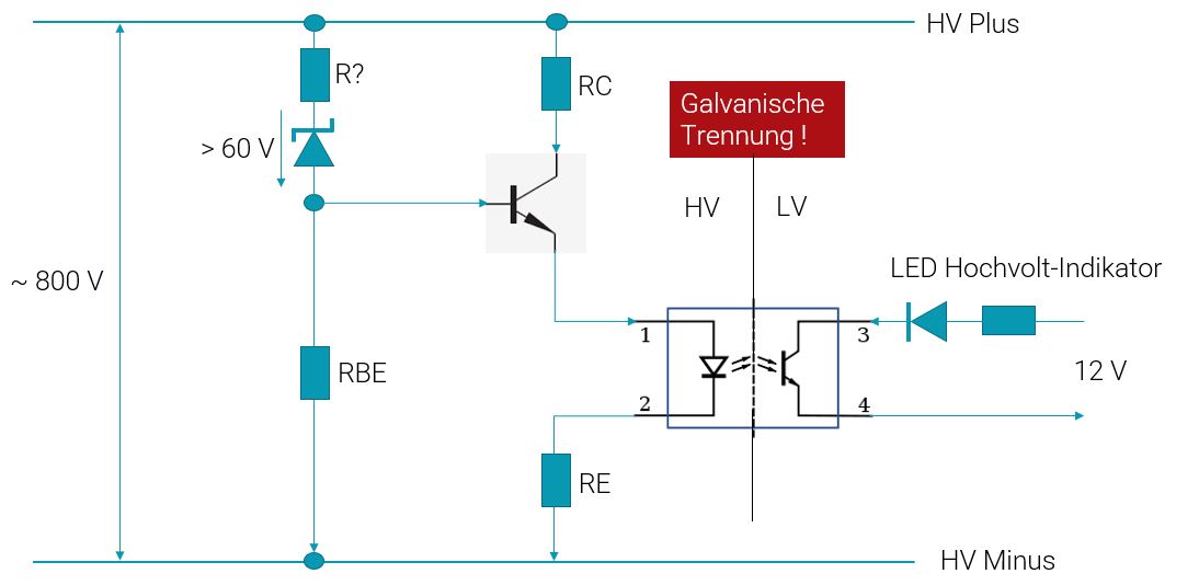

Ich danke euch allen das Ihr mir helft eine Lösung zu finden. Ich hatte gerade ein Meeting mit einem Experten, auch dieser hatte nicht sofort eine Lösung parat. Das Problem ist die große "Range" von 60V-800V und dabei die Verluste im Rahmen zu halten. Eine kurze Anmerkung noch. Die LED soll NICHT im Hochvolt-Teil der Schaltung sein. Diese soll galvanisch vom Rest der Schaltung getrennt sein. Wie auf meiner Zeichnung zu sehen. Ich habe mir auch das Datenblatt des VIPER26K angeschaut, mir ist allerdings nicht klar wie dieser mir hier weiterhelfen soll. Ich bleibe weiter am Ball und versuche eine passende Lösung zu finden.
#6867852
Johannes G. schrieb: > Eine kurze Anmerkung noch. Die LED soll NICHT im Hochvolt-Teil der > Schaltung sein. Diese soll galvanisch vom Rest der Schaltung getrennt > sein. Wie auf meiner Zeichnung zu sehen. Das macht es schon mal etwas besser, aber das Grundproblem bleibt bei einer Linearregelung. Man wird für eine galvanische Trennung via Optokoppler ~2 mA benötigen. Evtl geht auch etwas weniger, aber irgendwo ist Schluss, wenn das auch über einen größeren Temperaturbereich sicher funktionieren soll. Demensprechend hast du IMMER eine hohe Verlustleistung, z.B. die oben erwähnten Chris schrieb: > 800 V * 0.002 A = 1.6 W Johannes G. schrieb: > Ich habe mir auch das Datenblatt des VIPER26K angeschaut, mir ist > allerdings nicht klar wie dieser mir hier weiterhelfen soll. Der VIPER26K ist ein Schaltregler, der mit sehr hohen Eingangsspannungen umgehen kann und schon einen eingebauten 1050 V-FET enthält. Der läuft bei spätestens 60 V an (Datenblattwert VHV_START = 38..60 V) und kann dir eine "handliche" und theoretisch sogar galvanisch getrennte Spannung erzeugen, z.B. 12 V. Je nach dem wie viel Aufwand du betreiben willst hast du damit viele Möglichkeiten, ohne die recht hohe Verlustleistung der analogen Lösungen. - Der einfachste Fall: Die LED soll ab 60 V immer leuchten oder anders gesagt, dir ist egal wenn die LED auch schon früher leuchtet. In dem Fall brauchst du deine LED (mit Vorwiderstand) nur an die Ausgangsspannung vom VIPER26K zu hängen und bist fertig. - Minimal aufwändiger ist es, wenn die LED wirklich erst ab ~60 V angehen soll. Dann muss man eben noch einen Komparator spendieren, welcher die HV-Spannung misst. Da dort aber quasi kein Strom fliest (Komparatoreingang ist extrem hochohmig), hat man an den Vorwiderständen des Komparators auch quasi keine Verlustleistung

Johannes G. schrieb: > Eine kurze Anmerkung noch. Die LED soll NICHT im Hochvolt-Teil der > Schaltung sein. Diese soll galvanisch vom Rest der Schaltung getrennt > sein. Wie auf meiner Zeichnung zu sehen. Wenn sich die LED auf der Kleinspannungsseite befindet, hängt die Funktion davon ab, dass die Versorgungsspannung anliegt. Das macht die ganze Angelegenheit äußerst gefährlich. Warnvorrichtungen, die nicht in allen Fällen zuverlässig funktionieren, senken die Sicherheit statt sie zu erhöhen. Früher oder später wird sich nämlich jemand darauf verlassen. Und wenn dann die Kleinspannungsversorgung nicht anliegen sollte, wäre die Kacke am Dampfen. Das könnte auf Grund einer entfernten Batterie, einer gezogenen/durchgebrannten Sicherung oder irgendeiner Bastelei der Fall sein. Daher muss die LED unbedingt durch die Hochspannung versorgt werden. Ggf. kann dann ein Plexiglasstab oder eine POF zur sicheren galvanischen Trennung eingesetzt werden.

Johannes G. schrieb: > m Gegenzug > weiß ich auch gleich wenn keine Hochvoltspannung mehr anliegt (Spannung > kleiner 60 V dc). Das ist aber nur eine notwendige und keine hinreichende Bedingung dass du nicht gekocht wirst wenn du dann dranlangst. Was wenn die Led oder Ansteuerschaltung einen Defekt hat?

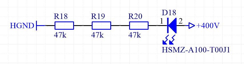

Johannes G. schrieb: > Die LED soll NICHT im Hochvolt-Teil der Schaltung sein eh klar (wobei Lichtleiter auch iwie cool ist). Schau mal dieses hier. 1/4W auf der 800V-Seite. U2 und Q2 soll ein low current Optokoppler sein. Beispiel Vishay VOL618. Der linke Teil der Schaltung schickt, je nach Spannung unterschiedlich viele, kurze 3mA-Impulse in den OK. Auf der Kleinspannungsseite muß daraus ein lang genug sichtbarer Impuls gemacht werden.

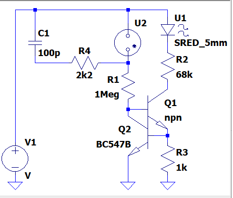

Ich benutze zur Überwachung der Zwischenkreisspannung diese einfache Schaltung. Geht die rote LED aus, liegen noch etwa 10V an und ich kann anfassen. Im Betrieb leuchtet sie sehr hell. Für 800V nimmt man eben 6 Widerstände 47k/1W.

Peter D. schrieb: > Geht die rote LED aus, liegen noch etwa 10V an und ich kann anfassen. Im > Betrieb leuchtet sie sehr hell. OK > Für 800V nimmt man eben 6 Widerstände 47k/1W. Tja, aber da bei 60V da nur noch 0,21 mA fließen: Wird es wohl nicht einfach da die Aufgabe des TE zu lösen. Nun denn, Vorschläge hat er ja nun etliche gute bekommen.

Peter D. schrieb: > D.h. ich > kann sicher erkennen, ob da noch Restladung auf den Elkos ist. Nein, das kannst du nicht! Wenn die LED defekt ist oder sonstwo eine Unterbrechung vorliegt. > Ich hatte > einfach keine Lust mehr, auf Strommarken an den Fingern. Selber Schuld! Beitrag "Re: Erkennen von > 60 V dc in einem 800 V dc System mit galvanischer Trennung"

Falk B. schrieb: > Nein, das kannst du nicht! Wenn die LED defekt ist oder sonstwo eine > Unterbrechung vorliegt. Ich sehe doch, wie die LED nach dem Ausschalten langsam dunkler wird.
