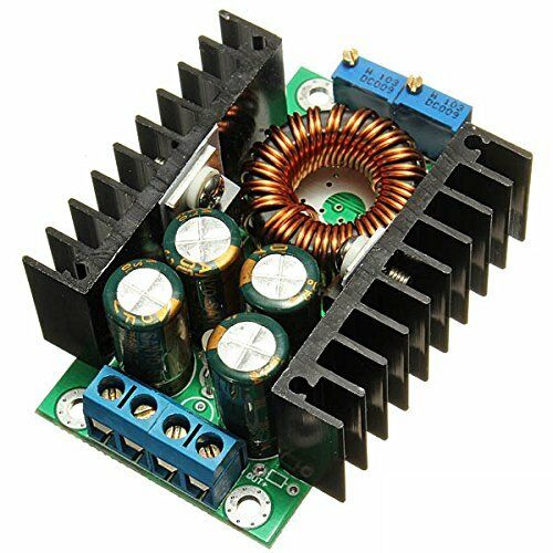

Hallo
Die auf unterschiedlichen Plattformenen angebotenen "150W 12A Step down
Converter" , sind das Synchrone Converter ?
Haben die 2 MOS Fets?
Hat jemand davon einen Schaltplan ?
Auch von aehnlichen Reglern die synchron sind?
Danke und Gruss
vy 73

von Klaus H. (nikolaus10)
Danke fuer die bisherigen Antworten.
Ich will mal praezisieren.
Ich meine diese Step Down Wandler mit grosser Leistung aus China.
z.B. das im Bild dargestellte.
Die enthalten nach augenschein zwei T0220 Gehaeuse.
ein XL4016 mit 12 A ,geht das ?
Gruesse und 73

von Jorge F. (Gast)
Ja, siehe Anhang.
Hab genau den den du abgebildet hast auch gekauft und durchgemessen, ist
bei 5A noch ohne Schmerzen mit der Hand anfassbar.
Bei mehr würde ich wohl etwas Luft per Minilüfter zuführen.
Aber auch 12A geht, wird halt nur recht warm dann.
Ah, Danke fuer die Antwort und die Schaltungshinweise.
Hab mir das Modul bestellt und werde deine Schaltungsaenderungen
beruecksichtigen.
Bin aber trotzdem noch auf der Suche nach einem Synchron Converter
Modul.
Waere das im Bild dargestellte China Modul so einer ?
(wegen zwei TO220)
Gruesse und vy 72

von Uwe S. (bullshit-bingo)
> (wegen zwei TO220)
Du hast doch gerade erst gesehen, was zwei TO220 bei dieser Bauart
bedeuten.
Ein Mosfet, eine Schottky. Danach sieht auch der Wandler in deinem Bild
aus.
Wo glaubst du denn, läge der große Unterschied? Der Sparzwang des
Chinesen sorgt in jedem Fall dafür, daß beide Kühlkörper ordentlich heiß
werden. Ob nun mit Schottky, oder ohne.
von H. H. (Gast)
Klaus H. schrieb:
> Jetzt kommt das Bild
Und was steht auf den 20-Beiner?
Schon selbst gefunden: LM25116, also mit Synchrongleichrichter.
