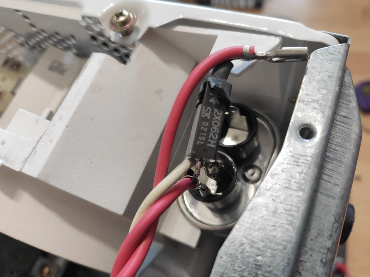

Könnte mir bitte jemand auf die Sprünge helfen wie man eine solche Diode
testen kann? Die verschiedenen Videos auf YT verwirren mich etwas in
Bezug darauf das bei dieser Diode ja zwei Dioden intern gegeneinander
verschalten sind. ---->|--|<----
Wenn ich das Datenblatt richtig verstehe haben die beiden internen
Dioden unterschiedliche Durchlaßspannungen . Wäre das dann so zu
verstehen das mit einem Vorwiderstand und einem 9V Block ich an der
Diode unterschiedlichen Spannungsabfall messen kann beim umpolen ?
Danke
Martin
> testen kann?
Was willst du denn testen? Flußspannung oder Sperrspannung?

Martin H. schrieb:
> wie man eine solche Diode testen kann
Du brauchst eine Spannungsquelle mit mehr als 6kV und (falls die
Spannungsquelle nicht netterweise auf max. 1mA strombegrenzt ist) einen
Vorwiderstand der dann (xKv-6kV)/R zumindest 100uA durchlässt, und misst
den Spannungsabfall in beiden Richtungen..

Danke euch allen , so 6kV habe ich nicht gerade rumliegen :-D ich habe
halt auf YT verschieden Videos angeschaut wie die Hochvoltdioden testen
BSP https://www.youtube.com/watch?v=PdwbjNCK-xw
nur das ist ja  wirklich nur "eine Diode" in dem Gehäuse wobei eben bei
der 2X062H "zwei Dioden " drinstecken. Die nennen die Diode in dem
unteren "training sheet" auch "Asymmetric Rectifier"
Datasheet : https://datasheetspdf.com/pdf-file/620365/LRC/2X062H/1
Ich wollte die Bauteile der Mikrowelle einzeln durchtesten .
http://diagramas.diagramasde.com/otros/Microwave%28Sharp%29%20Training.pdf
Das Gerät ist zwar von Bosch aber das Prinzip wird sich wohl nicht
allzusehr unterscheiden
Dann wird das nix.
Ohje, chinesische Datenblätter mit senkrecht "lesbaren" Tabellen 8-0
Interessantes Dokument.
Für so einen Test braucht man wie bereits gesagt einen Isolationstester
mit 6kV und mehr Spannung und Strombegrenzung auf 0,1-1mA. Aber mit 1mA
kann man nicht lange testen, das sind bei 6kV schon satte 6W, das hält
die Diode nicht lange aus.
Man kann sich eine HV-Kaskade stricken, sei es mit 50Hz Trenntrafo oder
etwas moderner und kompakter mittels viele kHz von einem [[Royer
Converter]] gespeist. Das ist aber erstmal viel Aufwand, um so eine
Diode zu testen.
