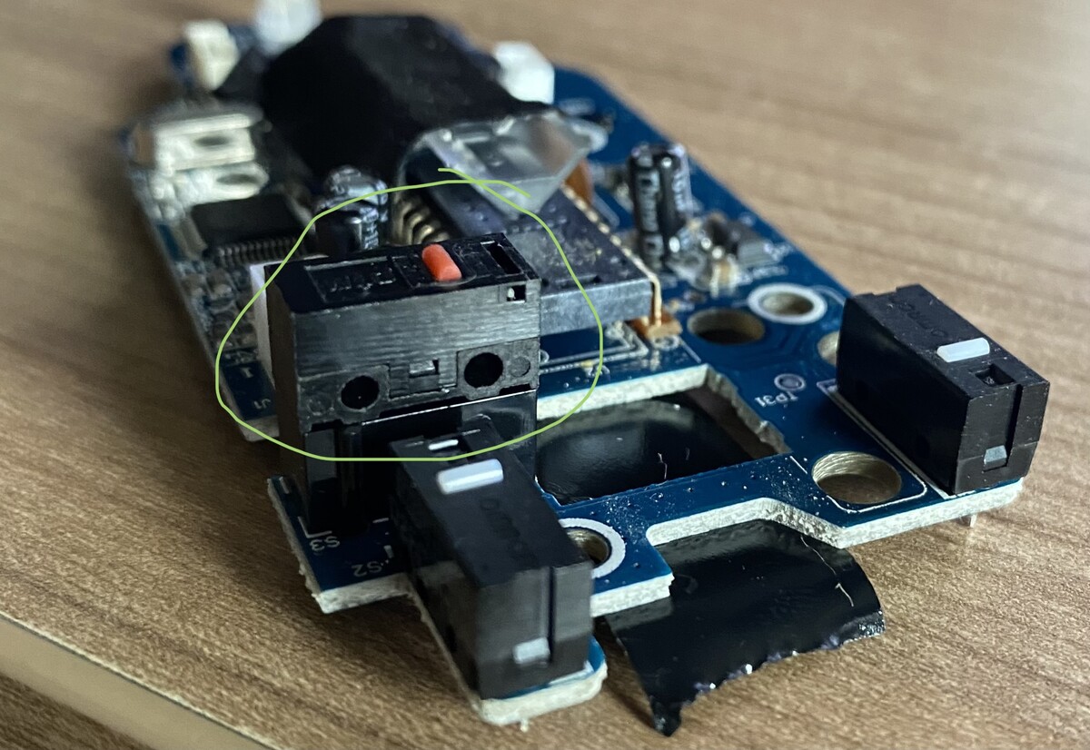

Es handelt sich hierbei um eine Roccat Kone Pure Maus. Hier habe ich die
Problematik, dass beim Klick auf das Mausrad teilweise doppelte Klicks
ausgeführt werden. Nun wollte ich eigentlich das Mausrad Switch
austauschen, doch ich dazu kein Ersatzteil finden.
Auf dem Switch steht nur OTM, sonst nichts, kein Modell oder etwaiges.
Die normalen Switches sind ja nicht so hoch, das sieht für mich aus, als
ob es eine Erhöhung oder Sockel oder so ist, aber fest mit dem Switch
verbunden ist und somit ein Teil davon ist.
Hat jemand eine Idee, wo ich so ein Teil bekomme bzw. was genau das ist
oder wie ich das am besten austauschen könnte?
Hoffe ich konnte meine Frage verständlich formulieren.
Danke im Voraus und LG
Dennis

Was man machen kann:
Den Schalter VORSICHTIG an den Clipsen seitlich öffnen (easy schnappen
der springenwerk!), den Deckel abheben und die Kontakte des Schalters
reinigen, indem man sie z.B: mit einem Blatt Papier poliert und groben
Staub und Hautschuppen entfernt.
Damit hab ich schon mal ein paar Mäuse gerettet.
Sicherlich ein Nachbau. Der Form nach ein Omron D2F-xyz Switch. Sieht so
aus, als wäre es einer mit langen Beinen, der auf einem Abstandshalter
über der Leiterplatte sitzt.
Ein Austausch ist nicht so einfach, weil kein Standard-Teil. Womöglich
hat er auch eine andere Auslösehärte (die Farbe des Stößels codiert die
häufig und es ist auffällig, daß der rot ist).
Deswegen schließe ich mit meinem Vorredner an: das Gehäuse ist
zweigeteilt und mit einem Schnappmechanismus versehen. Man erkennt die
Lasche sogar auf dem Foto. Vorsichtig öffnen (den Stößel nicht
verlieren, der ist nur eingelegt). Dann einen Streifen Papier nehmen,
optional mit Spiritus oder Iso anfeuchten. Den zwischen die Kontakte
einführen, den Taster betätigen und ein paar Mal durchziehen. Fertig.

Das ist ein guter Hinweis, ich werde das heute Abend mal ausprobieren,
ggf. löst es das Problem ja. Wäre auf jeden Fall die "einfachste" Lösung
bevor ich mich ans Löten mache.

Genau das ist auch meine Vermutung. Wenn das dann ein Standard-Switch
ist und ich den rausnehmen kann und der nur gesteckt ist, wäre ein
Austausch ja sicherlich einfacher.
