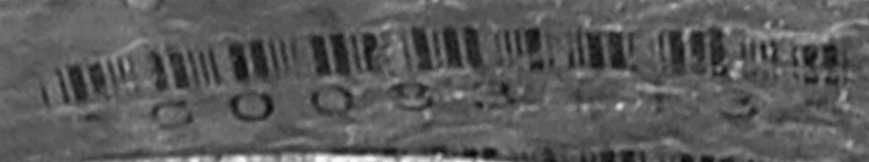

Hallo Hab hier ein sehr dürftiges Bild von einem Barcode. Keiner der Scanner auf meinem Handy konnte damit was anfangen. Wie könnt ich den Code entschlüsseln?

Hallo Hab hier ein sehr dürftiges Bild von einem Barcode. Keiner der Scanner auf meinem Handy konnte damit was anfangen. Wie könnt ich den Code entschlüsseln? Mit Photoshop aufpeppen? Abmalen? Wenn die Qualität nicht mal dafür ausreicht, vergiß es. Oliver

Chris schrieb: > Wie könnt ich den Code entschlüsseln? Wenn du das nicht hin kriegst, frag doch mal andere. Um was für einen Code handelt es sich überhaupt und wo ist der drauf? Bar Codes gibt es viele.

Chris schrieb: > Dieter M. schrieb: >> zeig doch erstmal Über den Aufbau informieren und zu Fuß entschlüsseln. Ist nur eine Fleißarbeit.

Chris schrieb: > barcode.png Chris schrieb: > Wie könnt ich den Code entschlüsseln? Die Zahlen stehen doch drunter. Was willst du da entschlüsseln? 19651712

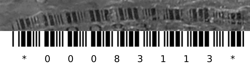

Martin B. schrieb: > 19651712 47110815 Martin schrieb: > Martin B. schrieb: > >> 19651712 > > 47110815 Ja, jedes mal was anderes :-( Ist doch nicht schwer:

Yalu X. schrieb: > Ist doch nicht schwer: > *00083683* Das kann ja nun nicht sein. Statt der 6 muss da eine 1 stehen. Für mich sieht das eher nach 00083183 aus. Welcher "Experte" hat denn das Bild aufgenommen?

Mein Liebling für Sendungs-Codes. https://barcode.tec-it.com/de/QRCode?data=50300207000342 Kannst ja deine Nr. (die drunter steht) dort eingeben. Dann das Ergebnis anschauen und mit deinen Barcode vergleichen. Ist eine gute Methode den Passenden Code zu erkennen. Ich verstehe nicht wieso die Sendungsverfolgungen von Paketen von mir wollen das ich die Sendungs-Nr. in die App eintippe. Also kopiere ich die da rüber, lasse den Barcode erstellen und scanne den. Wer einmal versucht hat eine Sendungs-Nr. in eine App einzutippen versteht mich ;) Wolfgang schrieb: > Das kann ja nun nicht sein. Statt der 6 muss da eine 1 stehen. Stimmt, da habe ich inder Tabelle hier https://en.wikipedia.org/wiki/Code_39#Encoding aus Versehen die Ziffer unter statt über dem Symbol abgelesen. Außerdem sollte statt der zweiten "8" ebenfalls eine "1" stehen. So ist es hoffentlich richtig:

Besten Dank Yalu und alle die hier Mühe investiert haben!! Öbrigens es handelt sich bei dem Bild um einen stark vergrößerten Ausschnitts eines alten Fotos eines Bauteils einer alten Maschine, die es mittlerweile nicht mehr gibt. Die einzige Referenz die ich dazu hatte war eben das eine Foto Antwort schreibenBitte melde dich an, um einen Beitrag zu schreiben. |
