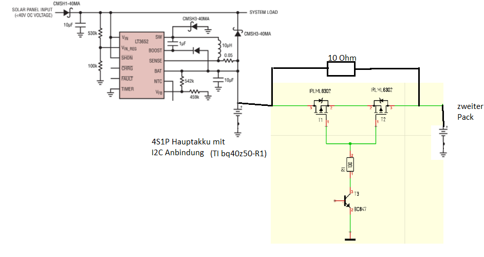

Hallo ich plane einen LT3652 zu verwenden um mittels einer 17,2V MPP
Solarzelle einen 4S1P LiION zu laden und damit mein System zu betreiben.
Es gibt jetzt aber den Fall wo mir die rund 43Wh vom 4S1P nicht
aussreichen. Ich würde dafür gerne ein weiteres 4S1P "dazustecken". Aus
mehreren Gründen (Platz, nur ein Akkupacktyp) kommt 4S2P nicht in Frage.
Gibt es da eine PowerPath Idee? Denn einfach parallelschalten kann ich
die Packs ja nicht. Ein zweiter LT3652 wäre meine Idee aber würden das
mit dem MPP Tracking funktionieren oder kommen die sich in die Quere?
Andere Ideen gerne willkommen.

Bei so wenig Strombedarf reicht es den zweiten Pack parallel zu Schalten
ueber einen Widerstand und fuer den zweiten Pack einen aktiven Balancer
zu nehmen. Alles andere waere Overkill.
Gast #6872555
GM,
anbei meine Überlegung und eine Paint Übersicht. Ausgehend von einem
LT3652 wird der Hauptakku geladen (dieser besitzt eine smarten I2C gauge
bei dem ich über I2C Zellen/Pack Spannung usw. auslesen kann). Wird ein
zweiter Pack gesteckt, hängt er auf einer eigenen I2C Schnittstelle des
uC und es ist standardmäßig der 10 Ohm aktiv was den Strom auf
(16,8Vmax-12Vmin=4,8V/10Ohm) begrenzt. Sind die Packs angeglichen werden
die FETs vom uC eingeschalten um den 10 Ohm Verbraucher zu umgehen. Sehe
ich das richtig so?
Dieter schrieb:
> elendig saumäßig aufwendig zu lösen
Vom Prinzip würde mich dies schon auch noch interessieren, kannst du
hier noch etwas ausführlicher werden?
Danke
