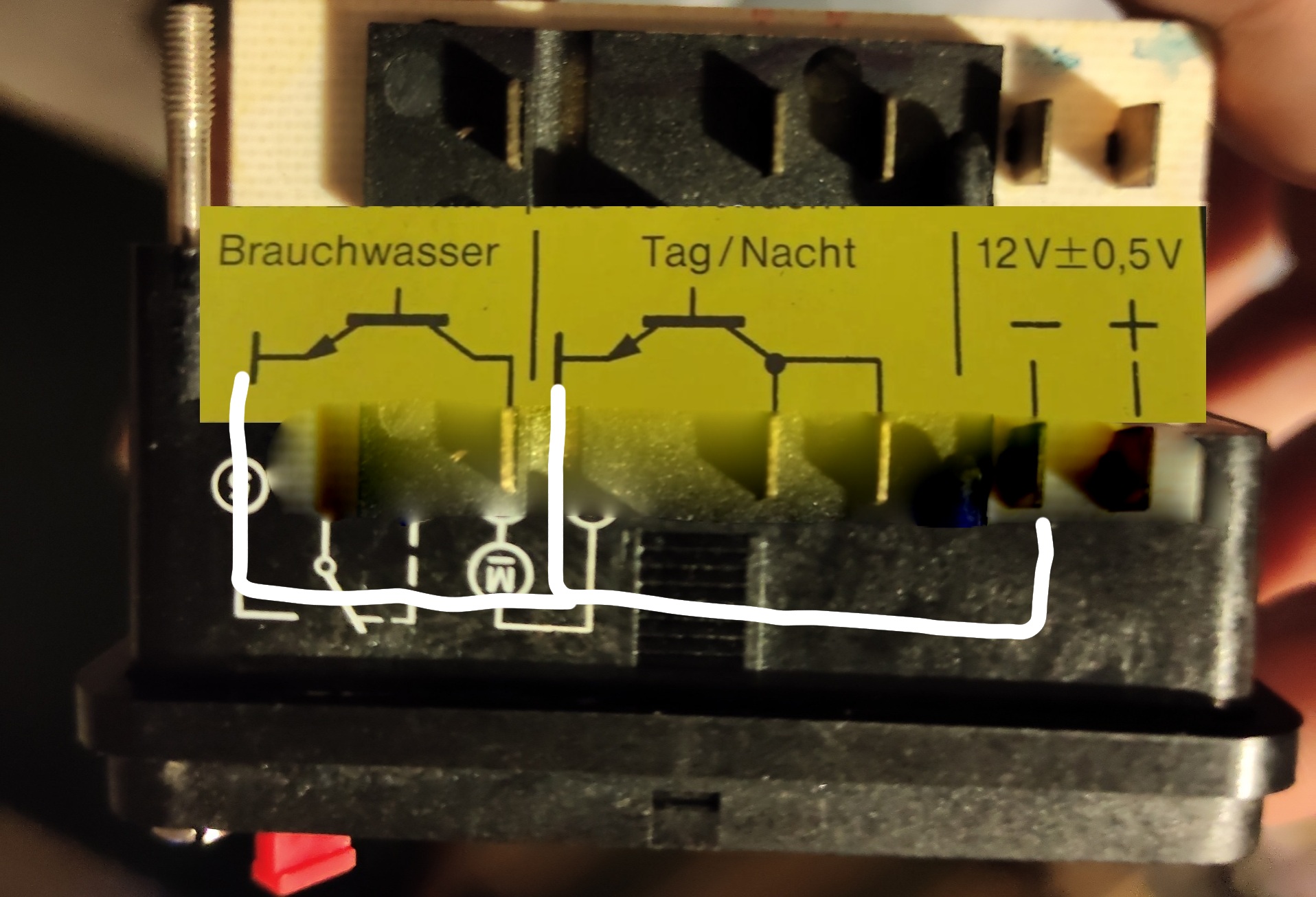

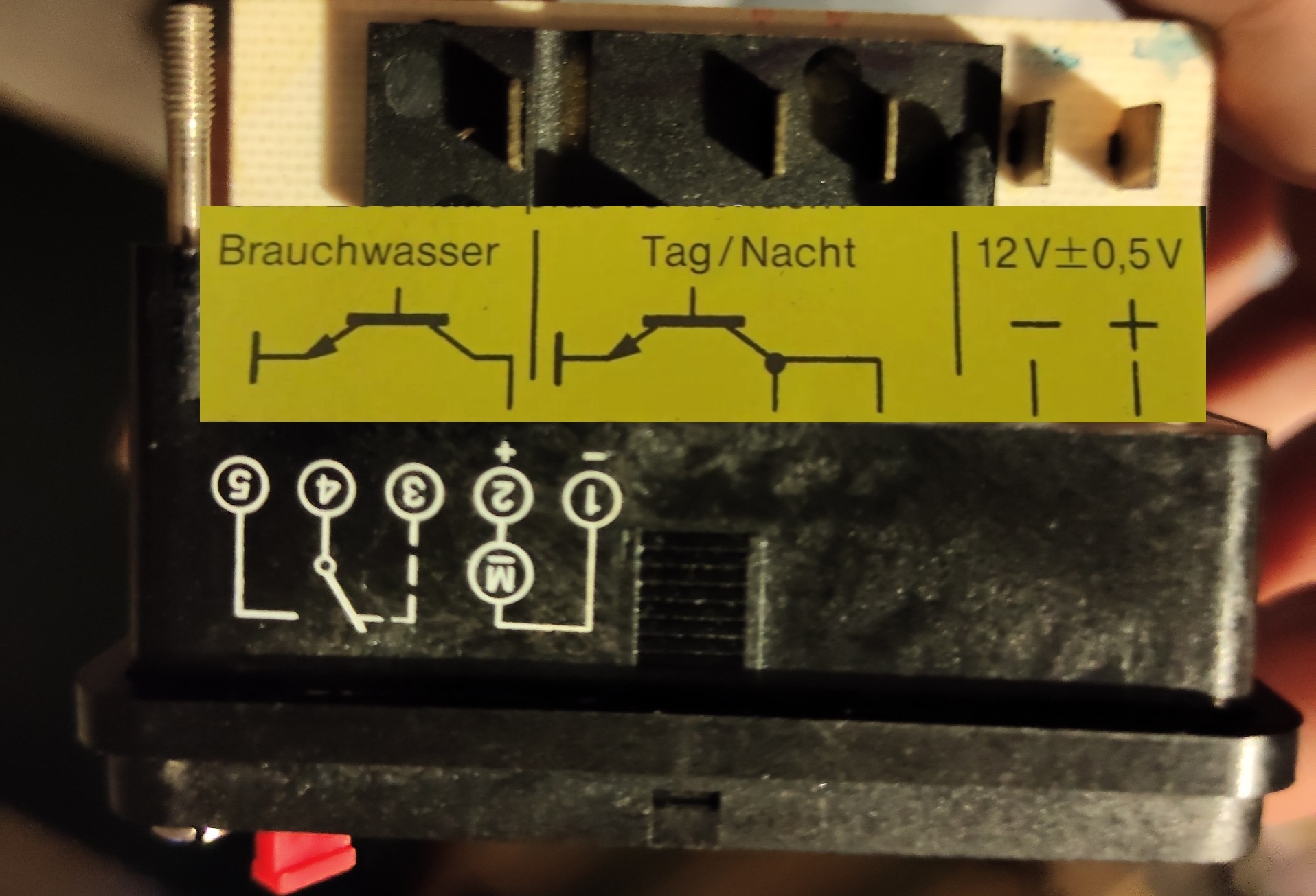

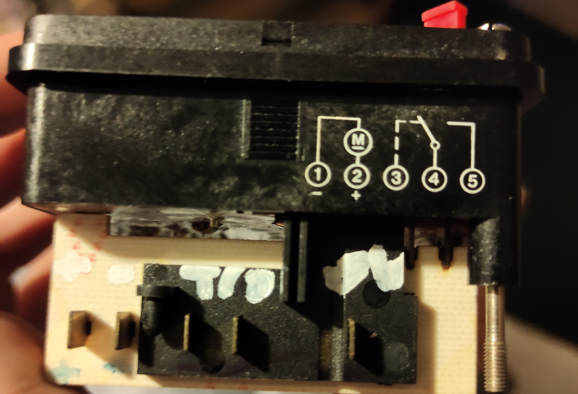

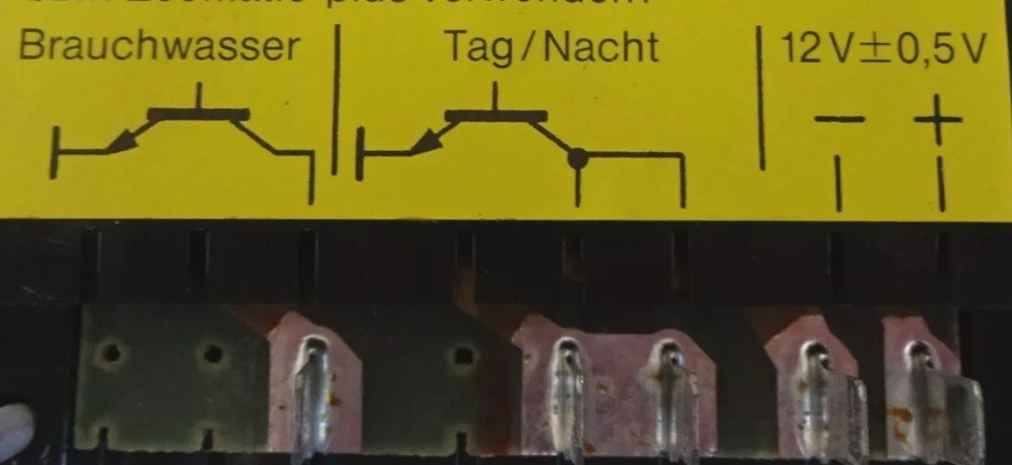

Gast #6868339
komplette Schaltpläne habe ich leider nicht, nur das was jeweils
aufgedruckt ist (siehe Anhang).
Das gelbe ist von der digitalen (schaltet Brauchwasser und Heizwasser
seperat), das andere ist die analoge (Brauchwasser und Heizwasser
schaltet hier parallel, das Erste ist Plus, dann Minus, die drei danach
sind Tag/Nacht (Heizwasser) u. Brauchwasser).

Gast #6868351
Hp M. schrieb:
> Das Schaltersymbol weist auf einen Kontakt oder ein Relais hin, und da
> können leicht 10A bei 230V Wechselspannung geschaltet werden.
auf dem Teil steht zwar etwas von 250V AC Schaltleistung. Allerdings
wird ja der Kontakt von der Uhr mit Minus von den 12V hergestellt, das
da plötzlich 230V drauf geschaltet werden erscheint mir
unwahrscheinlich. Ich gehe von einem kleinen DC Prüfsignal aus welches
von der Uhr mit Minus verbunden wird. Das würde auch zu dem Symbol von
der digitalen Uhr passen.
Habe das auch noch einmal als Zeichnung angehängt, möchte das jetzt im
Grunde mit zwei gpio-Ausgängen von einem Controller, jeweils einem
Widerstand und Transistor schalten. Möchte eben nur nicht durch
irgendwelche Eigenschaften der Transistoren die Heizungssteuerung
verheizen.
