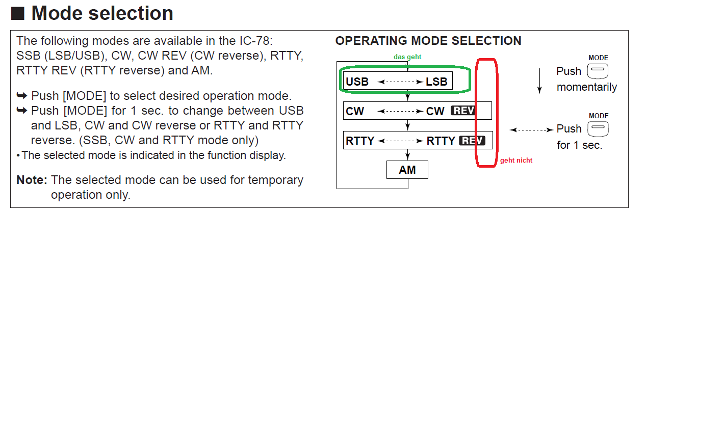

Habe einen IC-78 günstig erstanden und festgestellt, dass dieser nur die
Betriebsmodi USB und LSB zulässt. AM und CW sind gar nicht anwählbar.
Ich weiss, dass es Möglichkeiten gibt, über Dioden, die nutzbaren
Frequenzen des Gerätes einzustellen. Habe jedoch nirgends gesehen, was
die Einschränkung der Betriebsmodi betrifft. Hat jemand im Forum
Informationen darüber? Besten Dank.

Hallo Hans
Das Problem ist nicht das Einstellen von Wide oder Narrow. Gemäss
Anleitung, sollten mit der Taste Mode die Betriebsmodi (USB/LSB/AM/CW)
eingestellt werden können. Dies unabhängig von Filtern und Bandbreiten.
Wie gesagt. Wenn ich die Mode-Taste drücke, dann erklingt nur ein
Biepston, der Modus wird jedoch auf dem Display nicht gewechselt. Nur
wenn ich die Taste länger als eine Sekunde drücke, dann wechselt der
Modus von USB nach USB oder umgekehrt. AM oder CW erscheint nie am
Display.

Ja, leider ohne erfolg. Ich habe gesehen, dass es viele Varianten dieses
Transceivers gibt. uA. soll er Baugleich zum IC-718 sein. Ich frage
mich, ob es eine Variante gibt, wo nur SSB freigeschalten ist und ob
durch umlöten der Dioden D48-D51 auch AM und CW aktiviert werden könnten
#6869065
Das Service  Manual hatte ich schon lange heruntergeladen und studiert.
Dort ist nirgends einen Hinweis auf mein Problem.
Durch Probieren, konnte ich die Aktivierung von AM, CW und RTTY
erreichen. Offenbar bestimmen 8 Dioden im Logik-Modul, welche Optionen
freigeschaltet werden.
Danke an alle, die sich gemeldet haben.
Na dann wäre es doch schön, wenn Du uns auch verraten würdest, welche
Dioden drin / draussen sein müssen, um die diversen Optionen
freizuschalten.
