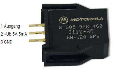

zu diesem Motorola Sensor (8905958460) finde ich keine Daten. Zumindest
bräuchte die Funktion Uout=f(p).
Hat jemand Daten dazu?
Danke!

Das war ein kundenspezifischer Sensor, hergestellt für Bosch. Ein
Datenblatt wirst du vergeblich suchen.

Drucksensor MOTOROLA 8905958460
Artikel Nr.: N4667
3-PIN Präzisions-Drucksensor zum Bau von Höhengebern, zur Reparatur von
Höhengebern in Motor-Steuergeräten usw. Dieser Sensor wurde unter
anderem in Steuergeräten von VW TDI Motoren eingesetzt.
Druckbereich1  60...120 kPa.
Druckbereich2 60.000...120.000 kg/ms².
Druckbereich3 0,6...1,2 bar.
Maße (BxHxT): 16,5x18,5x7,2 mm.
Preis : 0.75 EUR

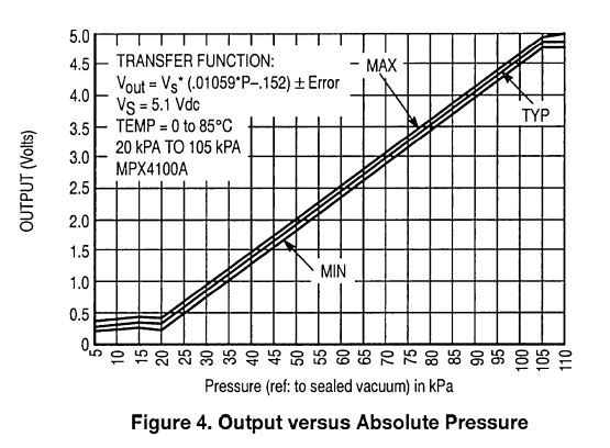

von Ozvald K. (Firma: Privat) (ozvaldk)
Wolfgang schrieb:
> Warum tust DU das nicht?
Habe auf dich gewartet. ;-)
Meine Frage ging in andere Richtung.
Beispiel (MPX4115):
Nominal Transfer Value:
Vout = VS (P x 0.009  – 0.095)
+/– (Pressure Error x Temp. Factor x 0.009 x VS)
VS = 5.1 V ± 0.25 Vdc
Habe auf sowas gehofft, falls das jemand hat. Wenn nicht, dann bleibt eh
nichts anderes übrig als die Kennlinie selbst zu ermitteln.

http://bitsavers.informatik.uni-stuttgart.de/components/motorola/_dataBooks/1995_Motorola_Sensor_Device_Data.pdf
Ich würde mal die Bauform mit den Drucksensoren hier vergleichen,
vielleicht gab es den sehr ähnlich auch für andere Kunden
Danke für den Link. Bauformtechnisch ist nichts dabei, aber anhand der
anderen Daten schätze ich, dass die Ausgangsfunktion linear ist und
ähnlich wie am Bild aussehen wird.

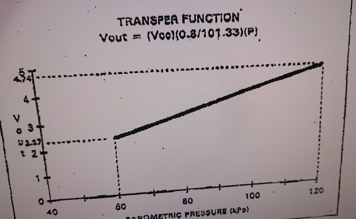

von Mr Sensor (Gast)
Vout=(vcc)*(0,8/101,33)*p
von 32 16 8 (Gast)
Wo hast du sie her? Laut dieser Formel hätte man bei p min (60kPA) eine
Ausgangsspannung von 2,37V (Vcc = 5V). Nicht plausibel wenn man die
Datenblätter von anderen Motorola Drucksensoren vergleicht.
Das ist aber kein normaler Motorola Sensor...
Spezifikation ist genau so. Unter 60 keine Angabe.
Datenblatt habe ich. Werde ich aber nicht verteilen.
Für alle, die es immer noch nicht glauben wollen...
Datenblatt ist von 93. Da gab es noch keine Schummel VWs.
Du hast mich überzeugt.
Danke!!!

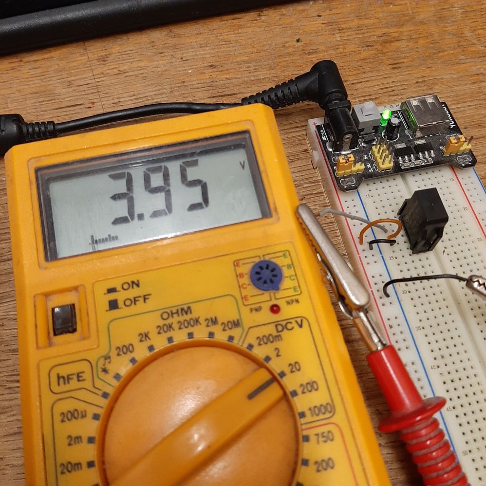

H. H. schrieb:
> Miss besser nach, wenigstens bei ca. 100kPa.
Hier die Messung:
Luftdruck laut Wetterdaten 1005,7 hPa = 100,57 KPa
Gemessene Spannung: 3.95V
Druck laut Formel: 100,06 KPa
Es stimmt also!
von H. H. (Gast)
Ozvald K. schrieb:
> Hier die Messung:
> Es stimmt also!
Zumindest ist es plausibel.
Du hast berücksichtigt, dass die Wetterfrösche den Luftdruck auf NN
beziehen?
Sehr ungewöhnlich, dass da was geleakt wird...
von Anja (Gast)
Das reicht nicht.
Es ist immer das Verhältnis Ausgangsspannung zu Versorgungsspannung
relevant.
(Das Datenblatt gilt nur für 5.000V Versorgung).
Gruß Anja
Hast du das Datenblatt? :-)
Hoffen wir, dass im Datenblatt 5V angegeben ist. (Bei manchen Sensoren
steht 5,1V)
@Mr Sensor: kannst du das bestätigen?
Übrigens habe ich 4,99V Versorgungsspannung gemessen, für diese einfache
Verifizierung sollte aber reichen.

Rechnet man meine Rechnung mit den Werten in der Grafik:  120kPa = 4,74V
stimmt der bei 100kPa gemessene Wert von 3,95V
Nur 1 Wert irgendwo in der Mitte ist aber zuwenig, um eine Aussage
über eine 'Kennlinie' zu machen.
