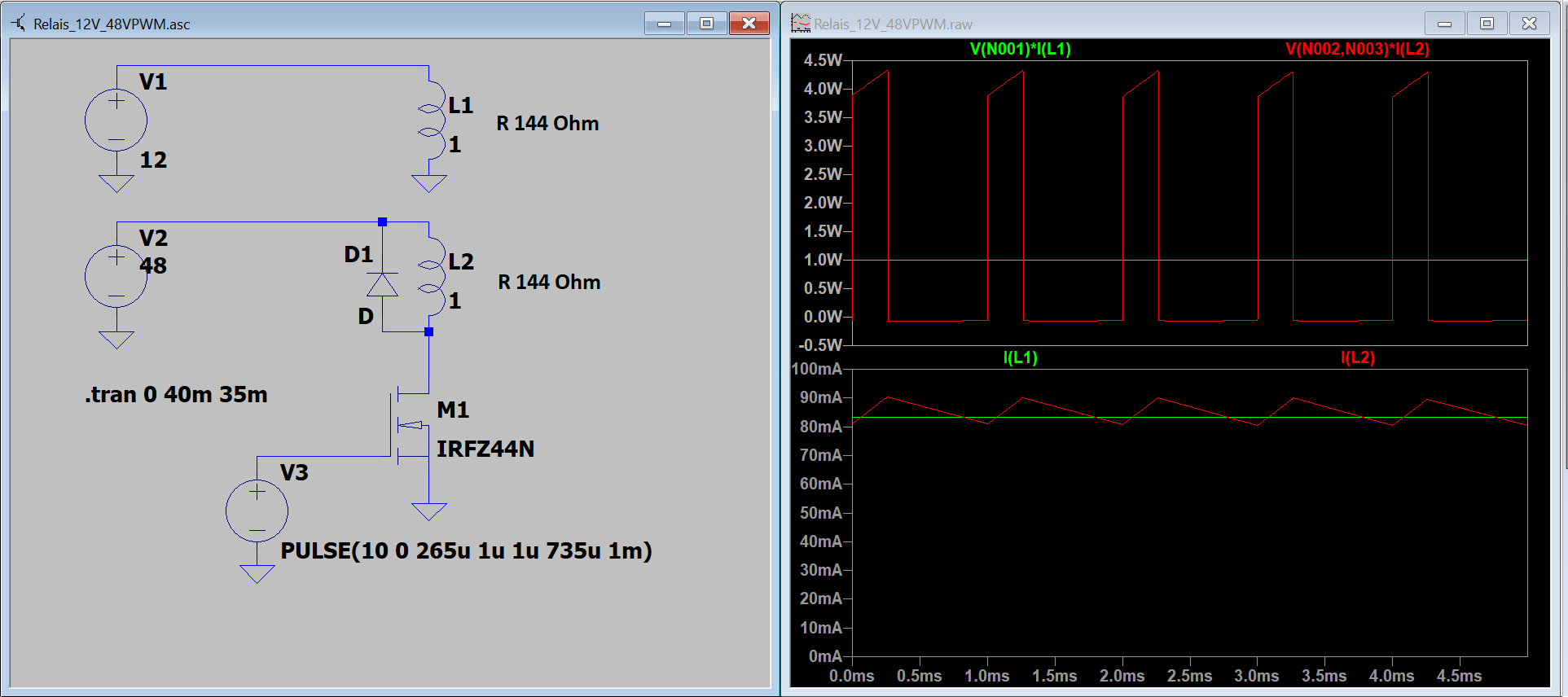

Angenommen, die Spule hat 144R, dann setzen wir eine Leistung von 12² / 144 = 1W um. Bei 48V und 100% Tastverhältnis wären es: 48² / 144 = 16W. Nun wollen wir aber den gleichen Strom fließen lassen, müssen also nur für 25% einschalten: 16W * 0,25 = 4W.

Eine PWM-Spannung von 48V mit 25% Tastgrad hat einen Mittelwert von 48V*0,25=12V. Bei der induktiven Last mit Freilaufdiode bewirkt diese mittlere Spannung einen mittleren Strom, wie er auch bei 12V Gleichspannung fließen würde (wenn man von Verlusten der Freilaufdiode... absieht. Und natürlich auch nur, wenn die PWM-Frequenz hoch genug ist). Für eine "normale" Relaisspule und eine halbwegs vernünftig gewählte PWM-Frequenz sind die 48V mit 25% Tastgrad also gleichwertig zu 12V mit 100% Tastgrad. Bei einer ohmschen Last wäre nicht der Mittelwert sondern der Effektivwert interessant. Eine PWM-Spannung von 48V mit 25% Tastgrad hat einen Effektivwert von 48V*wurzel(0,25)=24V. Würde diese Spannung an einer ohmschen Last von z.B. 100Ohm anliegen, dann fließt ein Spitzenstrom von 480mA, der Effektivwert des Stroms beträgt 480mA*wurzel(0,25)= 240mA Multipliziert man an der ohmschen Last die Effektivwerte von Strom und Spannung erhält man 24V*240mA=5,67W. Das entspricht einem Viertel der Spitzenleistung (48V*480mA=23,04W) - weil die Spitzenleistung nur für ein Viertel der Zeit anliegt.
Jobst Q. schrieb: > Was funktionieren würde, wäre ein Stepdown DC-DC Wandler mit 12V > Gleichspannung als Ausgang. Ein Stepdown Wandler ist auch nichts anderes als ein PWM-Generator, nur das hier die pwm geregelt wird. Du könntest ja mal die PWM eines 48V auf 12V-Wandlers nachmessen. Genau mit dieser PWM könnte man dann einen einfachen PWM-Wandler betreiben. > Über den Feedbackanschluss wäre es möglich, die Spannung im angezogenen > Zustand zu reduzieren, da zum Halten weitaus weniger Leistung als zum > Anziehen gebraucht wird. Das könnte man auch mit einem einfachen PWM-Wandler machen.
Wolfgang schrieb: > Also muss das Tastverhältnis grob 1:4 betragen. Also stimmt eine Pulsweite von 25% jetzt plötzlich doch wieder. Das hatte ich ursprünglich nämlich auch geglaubt: Michael M. schrieb: > Aber nur zu 25%. Dann sind 6,25% (1/16) laut LTSpice also doch falsch.

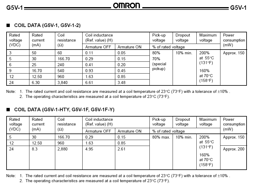

H. H. schrieb: > Mathe hilft da ungemein Nur wenn du die Daten der Spule hast. Die hat man aber in der Praxis nur selten.
#6870273
Stefan ⛄ F. schrieb: > H. H. schrieb: >> Mathe hilft da ungemein > > Nur wenn du die Daten der Spule hast. Die hat man aber in der Praxis nur > selten. Leider stehen die Induktivitäten selten in den Datenblättern von Relais, aber man kann schon welche finden.

H. H. schrieb: > Leider stehen die Induktivitäten selten in den Datenblättern von Relais, > aber man kann schon welche finden. Das meine ich. Für solche Versuche ist der Puls-Generator praktisch den ich mir neulich auf Empfehlung des Forums gekauft habe.
