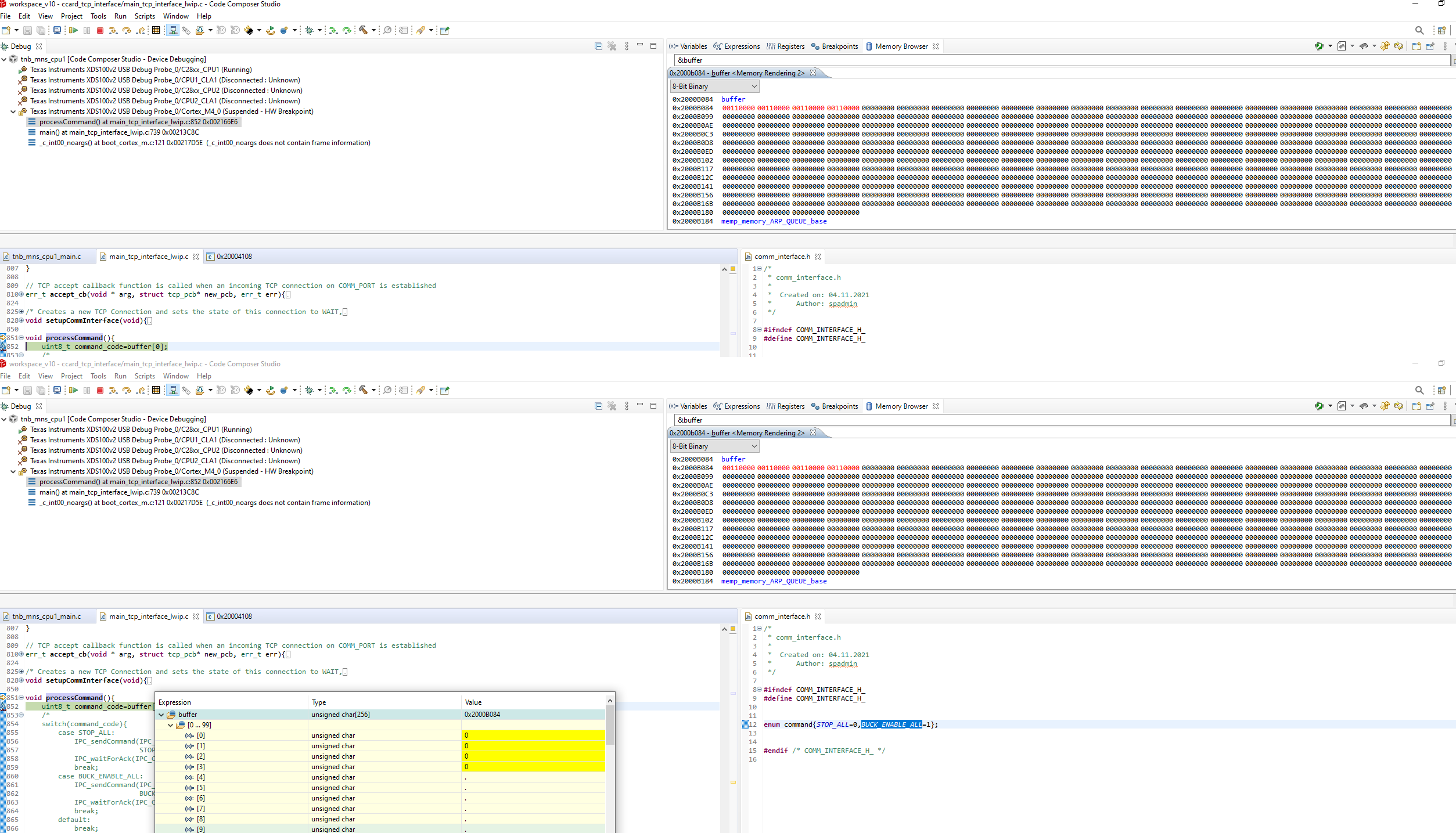

von Tom (mantabit)
Ok, wenn ich via TCP '0000' sende befinden sich im Speicher tatsächlich
die falschen Werte (vier mal b'00110000' stat b'00000000'), siehe auch
Bild im Anhang.
Die Variablenvorschau in CCS zeigt allerdings 'unsigned char 0' an.
von Christian E. (cerker)
0x0011000 = 0x30 = 48 ist der ASCII-Code von '0'.
Du sendest also "0000" als Text.
Die Variablenvorschau interpretiert wohl char als einen .. Char. Das ist
das Zeichen '0', nicht die Zahl 0.
von Tom (mantabit)
Das ist es, vielen Dank!
Der `uint8_t` wird als `unsigned char` definiert weshalb mir die

Das Problem ist also nicht der uC Code sondern das Python Skript,
welches die Daten sendet.
