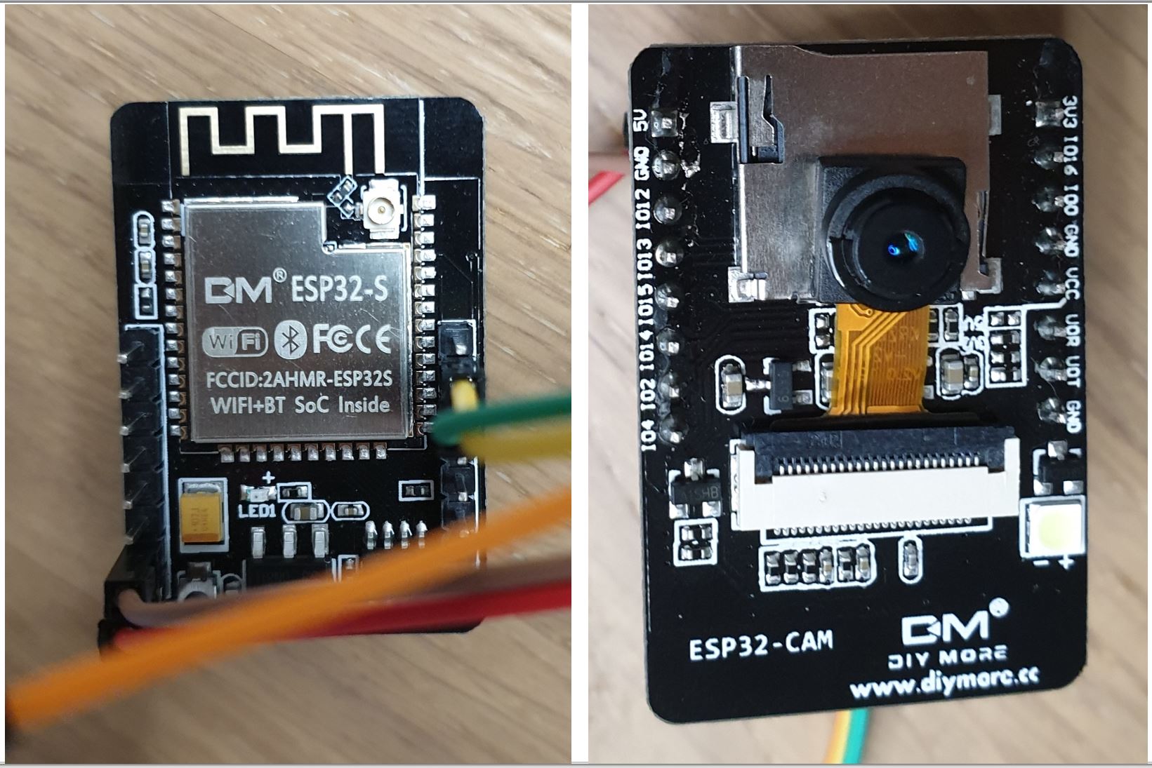

habe mir vor einiger Zeit dieses EESP32-CAM Modul gekauft (siehe
beigefügtes Foto CAM32-diymore.JPG).
Die Inbetriebnahme lief wunderbar - bin erstaunt wie reibungslos und wie
gut die Bilder Qualität im Browser.
Ich steuere das Teil im Brwoser über 192.168.4.1/jpg_stream und
192.168.4.1/jpg an.

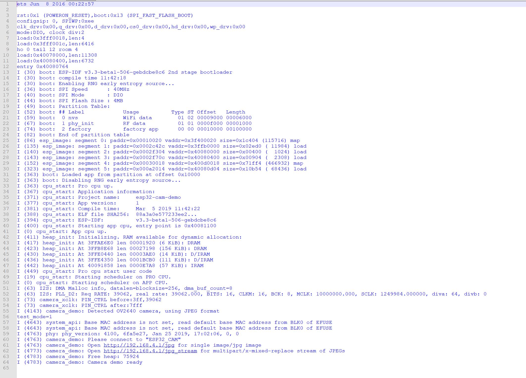

Auf der seriellen Schnittstelle erzeugt das Teil einen BootLog, den ich
in
in der Datei BootSequence CAM-32.JPG angehängt habe.
Hat eventuell jemand einen heißen Tip für mich, um welches Projekt es
sich handeln könnte?
Welchen Source Code empfehltIhr alterantiv für dieses Teil, damit ich
streamen und "Stills" triggern kann?
Vielen Dank im voraus.
#6869504
womit willst Du programmieren? Espressif-IDF, ArduinoIDE, ???
Das Demo ist vermutlich mit dem IDF gebaut, ob die Source auffindbar ist
weiß ich nicht.

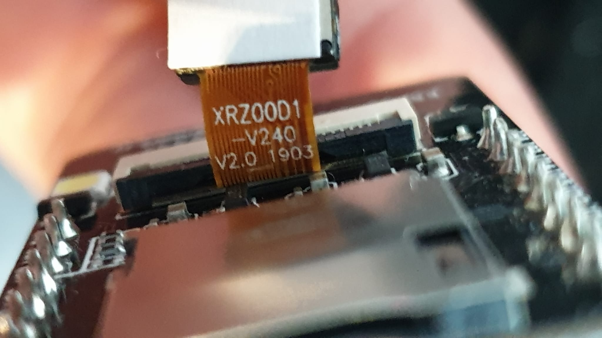

Rein aus Interesse und weil man es nicht wirklich auf dem Bild erkenn
kann, kannst du den Aufdruck auf dem Kabel der Kamera zeigen?
Ich beschäftige mich seit ein paar Tagen mit dem Modul bzw es ist ein
billiger clone und habe Schwierigkeiten mit der Kamera.
Ich kann sie z.B. nicht auf JPEG einstellen, bekomme nur Fehler ala
cam-hal: NO-SOI... couldn't get frame in time.
Unterschiedliche clock speeds von der can ausprobiert (5-20) MHz etc.
nix hilft.
Nach einiger Recherche scheint es an billigen Kameras zu liegen die
diesen Clones beiliegen wo man sich diese Funktionen einfach gespart
hat.

auf dem Kabel von meinen steht:
DC-26
40-V3

anbei ein Bild - die Beschriftung (nur an der Unterseite) gibt leider
nicht viel her. Wobei die Qualität der Camera sehr gut (für OV2640
Verhältnisse) ist - insbesondere erfreut micht der Flash bei Dunkelheit.
Die Bilder lassen sich sogar OCR lesen (das ist meine Anwendung).
Aus allen zusammengetragenen Quellen glaube ich jetzt - es ist ein
AI-Thinker Board - das einzige mit eingebautem Flash. Wenn ich jetzt
noch die richtige Software finden würde (die direkt den Flash mit
steuert), wäre ich happy. In der Arduino IDE ist jedenfalls die
entsprechende Software nicht enthalten.

Ansonsten bei dem Modul ist die "flash" LED an GPIO 4 angeschlossen und
die "status" LED auf der Rückseite an GPIO 33 (die ist low-active also 0
schaltet sie ein, 1 aus, bei der flash LED ist es umgedreht 1 = an, 0 =
aus)

kurzer Nachtrag, vielleicht interessiert es ja wen.
Also das Problem mit der JPEG Sache ist einzig und allein auf das
Kameramodul zurückzuführen.
Hatte noch 2 weitere Module bei unterschiedlichen Händlern bestellt.
Das eine kam mit genau der selben Kamera (gleicher Aufdruck auf dem
Flachbandkabel), da klappt der JPEG Modus direkt ohne Probleme!
Bei dem war auch das Objektiv nicht festgeklebt, natürlich komplett ausm
Fokus.
Es stellte sich dann bei der Fokus Einstellerei herraus das es
anscheinend Bereiche gibt in denen die Farben nur noch Murks sind
(banding / dithering oder wie auch immer sich das nennt).
Das zweite Modul hat eine andere Kamera, auch OV2640 aber der Aufdruck
auf dem Flachbandkabel:
8225N
V2.0
171026
DAS Ding scheint "the real deal" zu sein!
JPEG funktioniert sofort einwandfrei UND die Bildqualität ist um Längen
besser als bei den anderen beiden Kameras.
