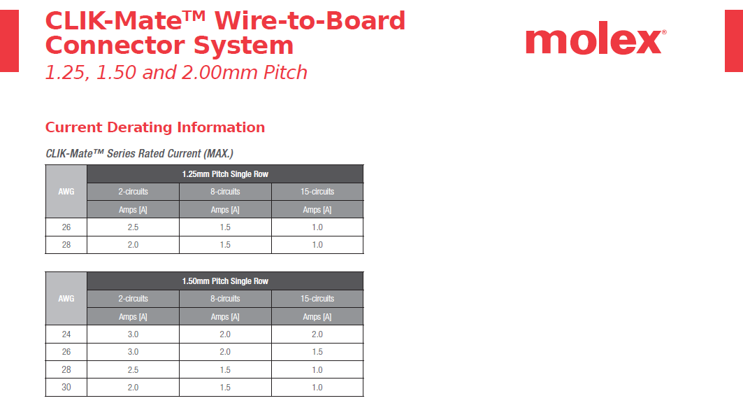

markus schrieb:
> Weiss jemand, wo ich herausfinde, was die current rate von diesem
> Stecker ist?
Der Trick am suchen ist das finden:
https://www.google.com/search?q=MOLEX+CLIK-MATE+1.5+CURRENT
findet gleich ganz vorne sowas:
https://www.content.molex.com/dxdam/literature/987650-3302.pdf
Und dort auf der letzten Seite ist dann die Abhängigkeit der
Stromtragfähigkeit von der Drahtstärke.
