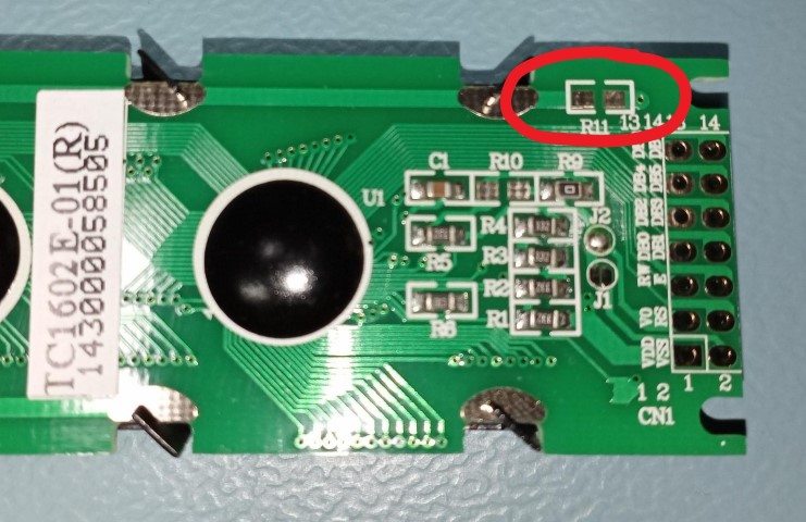

macht es Sinn, den Metallrahmen eines LCD-Displays auf GND zu legen als
zusätzlichen ESD-Schutz? Es geht hier um ein einfaches Bastelprojekt
ohne Netzspannung. Ich habe hier ein 162-Derivat, bei dem das scheinbar
sogar vorgesehen ist (Widerstand R11 bzw. Lötbrücke). Ich habe mich mal
durch einige Datasheets gelesen, aber außer den generellen Hinweise mit
Blick auf ESD nichts dazu gefunden.
Bild im Anhang!

Moderator (Firma: Titel) Persönliche Seite #6869690
Olaf schrieb:
> Es bringt aber im zweifel auch nicht viel
Weil im Besonderen die Ankopplung des Metallrahmens an diese winzige
Leiterbahn weder zuverlässig ist noch irgendwelchen EMV-Ansprüchen
standhält. Stichwort: "Pigtail"
https://www.google.com/search?q=emv+pigtail
Aber eben nicht ausgeführt, weil es nichts bringt. Und dieses unnötige
Bauteil kostet ja auch Geld.
OP #6869797
Danke! Das ich die EMV-Empfindlichkeit mit dieser Maßnahme nicht in den
Griff bekommen kann verstehe ich. Ich bilde mir ein, vor Jahren schon
mal ein Display durch bloße Berührung des Metallrahmens zerstört zu
haben. Sofern das der Fall war, sollte sich das doch durch eine
Masseverbindung vermeiden lassen. Also, allein als zusätzlicher
(wirksamer) ESD-Schutz.

Naja, wenn das wirklich was bringen soll, muss man den Rahmen mal
wenigstens an 2 Endpunkten niederohmig mit der Masse verbinden. D.h.
kurze, breite Verbindungen und keine dünnen Drähte.
Gast #6870009
Falk B. schrieb:
> Denkst du, ein 10kV ESD-Puls interessiert sich für diese Lackschicht?
Er dürfte meinen, dass die Lackschicht die eigentlich vorgesehene Erdung
versaut.
Ist mir schon bei LCDs mit (theoretisch) geerdetem Rahmen passiert,
einige stiegen beim ESD aus, weil die Masseverbindung durch den Lack
fehlte.
#6870030
> versaut.
Die allermeisten (alle?) Rahmen dieser LCDs sind nicht geerdet, die sind
nur mechanisch fixiert. Und selbst wenn diese Blechnasen metallisch
blank wären, so wäre der Kontakt nicht wirklich sicher. Da braucht es
wenigstens einen Lötzinnklecks.
Gast #6870051
Laut Auskunft des Herstellers war eine Erdung beabsichtigt, die
Befestigungslaschen lagen auch auf mit GND verbundenen Pads.
Wäre im Grunde egal gewesen, wenn sie nicht ohne geerdeten Rahmen so
empfindlich (teilweise mit Latch-Up) auf ESDs reagiert hätten.

Gast #6870130
Soul E. schrieb:
> Wenn die Masseanbindung nur dem ESD-Schutz dient, dann sind Lackschicht
> und Luftspalt ausgesprochen egal.
Der Entladung ja, dem LCD in diesem Fall nicht. Das Problem war
reproduzierbar weg, wenn zwischen Rahmen und GND eine Verbindung
bestand.
