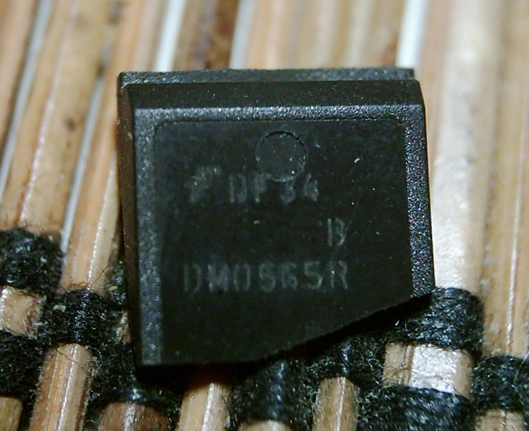

Guten Tag,
An meinem PC-LCD-Monitor hat's geknallt, dann blieb er aus.
Fujitsu Siemens
SCALEOVIEW C19-11  L9ZA
Aufgeschraubt, klappert was:
Den Transistor des Schaltnetzteiles hat es gesprengt.
Das Bauteil hat 6 Anschlüsse, DM05G5R, ich finde kein Datenblatt dazu.
Ein Service-Manual füe das Gerät habe ich auch nicht gefunden.
Kann da jemand helfen?
mfG  fE

Danke für die Hinweise, wusste ich aber, aber nun sind/wurden sie mal
zur Sprache gebracht.
mfG  fE

Die von mir beschriebenen Voruntersuchungen habe ich alle ausgeführt,
auch den FeedBack-Pfad erneuert, Start-Pfad (DB Seite 14) ist i.O.,
Snubber-NW ist i.O., alle Dioden zeigten (eingebaut) typische Millivolt
(Durchgang) und Sperrverhalten und dann den neuen FSDM0565R eingebaut.
Es tuts nicht!, nicht mal Startversuche macht es (o.g. Datenblatt Seite
2, Pin 1 = Drain, er bleibt open). War am Sonntag, keine Lust mehr.
Gestern nochmal ran, Lottogewinn: der große Elko, C103 plötzlich! ohne
Kapazität, ausgetauscht, trotzdem nichts.
Dass sich am Drain garnichts tut..., er müsste lt. DB Seite 12 auch bei
OLP ständig Startversuche machen. Bei Mouser habe ich gleich 2 Stk.
bestellt; man liest halt immer wieder von Fake-Bauteilen. Ich löte mal
Halbleiter im Primär-Teil aus, sehe mir mit Oszi in XY die Kennlinien
an..., oder hat jemand einen Tip?
mfG  fE

OP #7315174
Die Primärwicklung hat ca. 600µH, nach kurzschließen der Sek.-Wicklung (der des 12V-Ausganges) ca. 10µH = i.O., gemessen an einer Lambda-Schaltung (Tunnel-Dioden-Nachbildung). Die Snubber-Schaltung und der FB-Kreis weicht im Gerät etwas vom Beispiel im DaBla (sh. 2. Link im Beitrag von ###), Seite 14 ab. Alle Bauteile der Primärseite und des FB-Kreises habe ich ausgelötet und geprüft: ZD101 ist "wie nicht da", also OL. Parallel zum C106 hat mein Gerät, abweichend vom DaBla, eine 10V-ZD, diese war kurzschlüssig. Nach Austausch der 2 defekten Bauteile war das Gerät dann i.O.. Was mich etwas staunen läßt: Die max. Spannung am Pin 3 (Vcc-Anschluss) wird im DaBla, Seite 4 mit 20V angegeben, eingebaut war, wie in der Musterschaltung im DaBla, eine 22V-ZD ??? Da ich nicht ALLES in der/n Bastel-Kiste(n) habe, musste ich mit 2 Stück 9,1V-ZD imporvisieren; UND ich fühle mich wohler dabei, dem "Green Mode Fairchild Power Switch" eine Vcc zuzumuten, die ca. 10% unterhalb des max. erlaubten Wertes liegt. mfG fE
