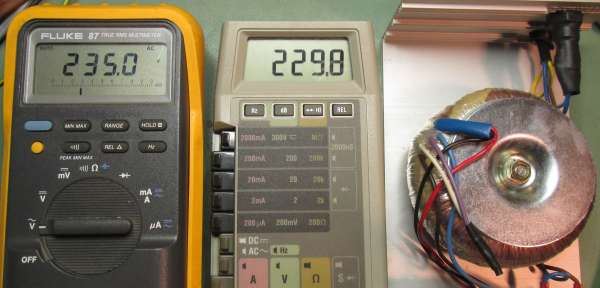

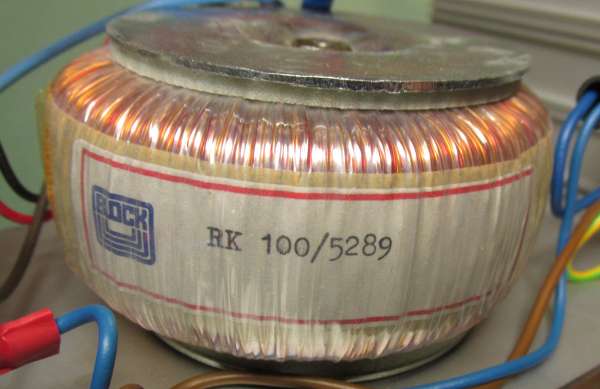

Kommt mir auch viel vor. Hier liegt ein 100VA-Ringkern, schön im Gehäuse
eingebaut, geschätzt 80er Jahre. Davon hatten wir mehrere, um auf einem
Meßplatz für Tonstudiotechnik Meßgeräte erdfrei zu bekommen. Einer ist
mir abgefackelt, der kam vermutlich mit Strömen des nachgelagerten
Schaltnetzteils nicht klar.
Mal messen: Wenn der Hersteller seinen Job versteht und nicht zu geizig
für genug Draht ist, geht das tatsächlich besser.
Tausche mal die Messgeräte gegeneinander.
Ich hätte es dazuschreiben sollen: Links ist die Ausgangsspannung, also
5V höher als Netz (vom Trennstelltrafo).

Manfred schrieb:
Und wenn du sie tauschst?

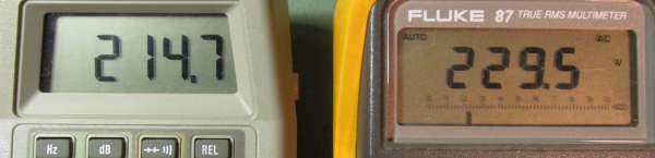

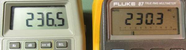

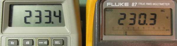

Ich weiß wirklich nicht, was Du mir sagen willst bzw. davon erwartest,
erkläre es bitte in einfachen Worten.
Ich habe vorhin den Aufbau wiederholt, eine erhebliche Abweichung sehe
ich nicht:
Mit dem Fluke 87 sind es 5,2 Volt,
mit dem 8050A am Ausgang 6,2 Volt.
Was ich schon gestern hätte tun dürfen, mal unter Last zu gucken:
Meine '100W-Testbirne' zieht 85 Watt, da bricht mein Ausgang um fast 15
Volt ein. Block hat also auf eine geringe Leerlaufüberhöhung gewickelt,
nimmt dafür aber rund 7% Abfall unter Last in Kauf.
Der Testaufbau ist ein 800VA Stelltrenntrafo (RK5A) und dahinter der
100VA-Ringkern.

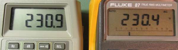

Ich schalte beide Meßgeräte zwecks Vergleich parallel an den Eingang des
100VA (Parallel_230V_In.jpg) und sehe dort 500mV Abweichung.
Danach hänge ich sie an den Ausgang des 100VA (Parallel_230V_Out.jpg)
und sehe da 3 Volt Differenz - dafür habe ich keine Erklärung.

Er vermutet, daß deine Multimeter falsch kalibriert sind oder
verschiedene Meßverfahren haben. True RMS oder einfach
Gleichrichtmittelwert.

Beide (älteren Fluke) liefern laut Beschreibung TRMS, aber haben
natürlich unterschiedliche Meßverstärker. Ich könnte den Aufbau mit zwei
Chinesen der 3_EUR-Klasse wiederholen, dann hätten wir echte Fahrkarten.

Manfred schrieb:
> Vielleicht sagt ja hhinz noch etwas dazu, was mich zu mehr motiviert
> oder es erklärt, ansonsten ist für mich hier Ende der Neugierde.
Die Abweichung ist zu klein für unnötige Mühe.
