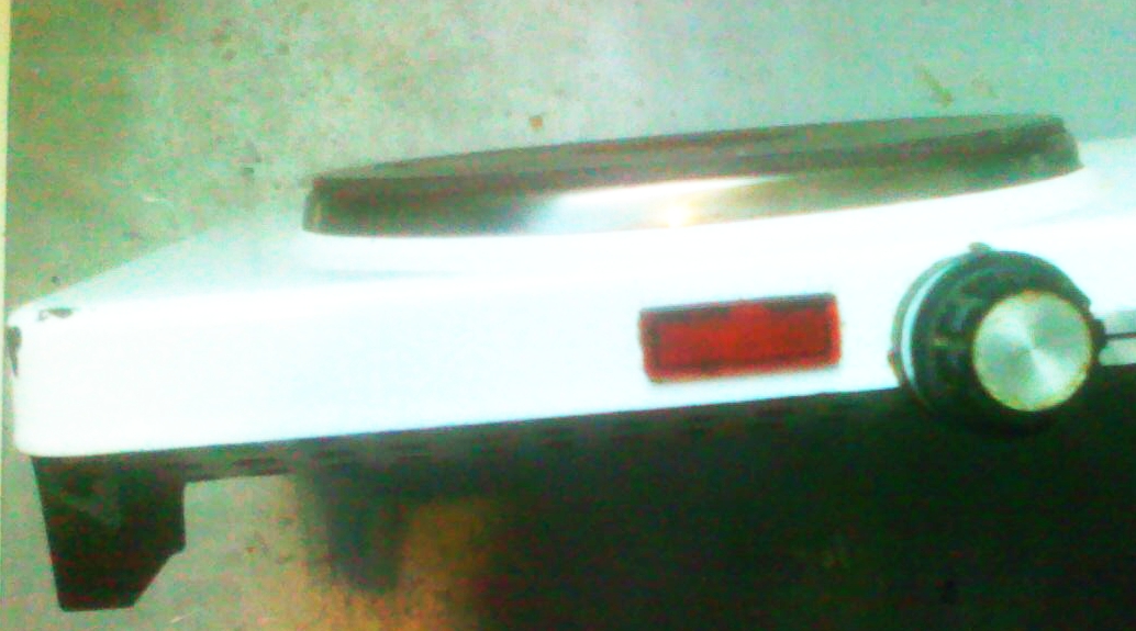

Hallo allerseits , habe hier für den Notfall eine Tisch-Doppelkochplatte
aus den 70ern für den Notfall. Musste ich wieder benutzen und absoluter
Graus.
Habe ich leider nicht vor Ort, und kann nicht reinschauen oder Modell
nennen.
 Wärmt auf höchster Stufe auf bis zu akzeptapler Temperatur,aber nicht
zu heiss  und kein glühen, aber dann erlischt die Heizlampe und die
Temperatur fällt weit ab bevor das Ding wieder heizt. Bratgut erkaltet
von Brattemperatur auf Siedetemperatur.
Ist das in dem Ausmaß normal für 70er oder was kaputt? Ist in den alten
Dingern einfach nur Bimetall drin?

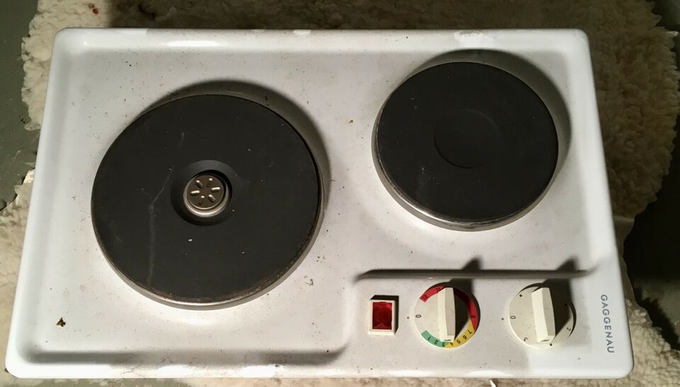

Gast #6870803
H. H. schrieb:
> Stefan ⛄ F. schrieb:
>> Normal ist eigentlich, dass sie gar keine Temperatur Regelung haben,
>> sondern nur in mehreren Stufen schaltbare Heizleistung.
> Es gab die auch mit Automatikplatte, mit dem Kapillarfühler in der Mitte
> der Platte.
Siehe Anhang.

Im runden Fenster, fast mittig der Platte, ist möglicherweise eine
Schraube zu erkennen. Das Teil, in dem die Schraube sitzt, senkt und
hebt sich analog zum Drehknopf. Auf Stufe 12 ist das Teil maximal
angehoben nach Richtung Kamera.  Die erwähnte Schraube, falls es eine
ist, scheint mit einer weissen Masse gesichert zu sein.
Interessant. Gibts ein Diagramm / Beschreibung zur Mechanik oder sowas?
Könnte es vermutlich weiter auseinandernehmen, aber will natürlich das
erstmal umgehen.

#6872470
Bei schlechtem Wärmeübergang zur aufgesetzten Pfanne oder Topf könnte
genau dieses Verhalten zu beobachten sein: Die Platte muß sich übermäßig
erwärmen, da ihre Wärme nicht in genügender Menge abgeführt wird,
schaltet dann ab und wegen Überhitzung lange nicht mehr ein. Wegen
schlechtem Wärmeübergang kühlt auch die Bratpfanne ab.
Benutzt Du Elektro-Platten-geeignetes Geschirr, also mit planem
(gedrehtem) Elektroboden am besten mit Kupferkern?
Elektroniker würden die Verwendung von Wärmeleitpaste empfehlen,
Hausfrauen und ähnliche Diverse eher nicht.
Das abgebildete Modell ist sicher ein Meilenstein deutscher
Ingenieurskunst!
