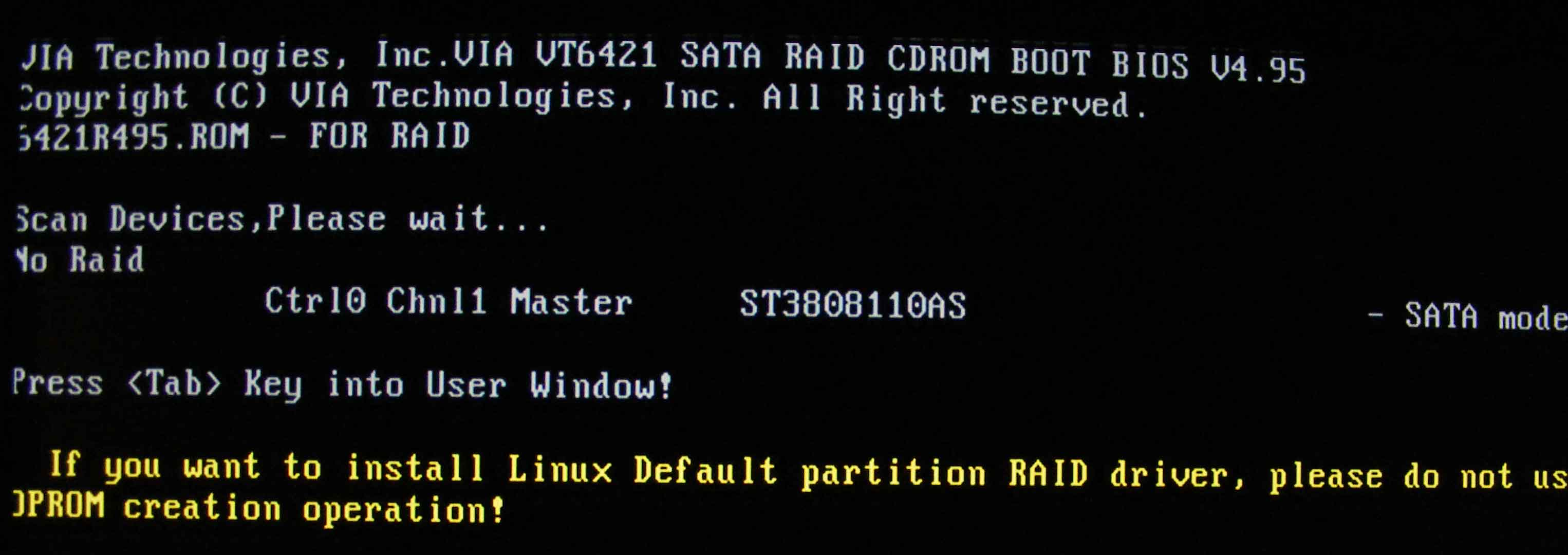

Gast #6871100
Gerald B. schrieb:
> Sag doch mal klipp und klar, wie sich das RAID BIOS meldet, u. Vendor
> und Device ID (zeigt des Mainboardbios an, wenn man den Splashscreen
> abschaltet).
Hier mal die Meldung vomm Boot-Bios.
