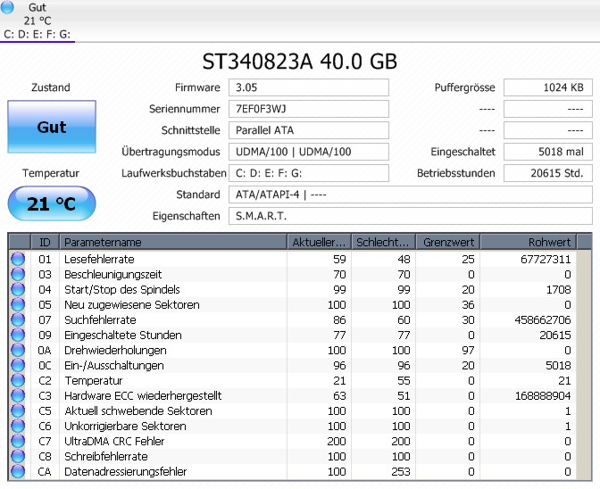

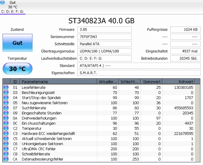

Mir persönlich gefällt CrystalDisk deutlich besser als Linux, da kann
man sich noch was vorstellen drunter .
Wie gesagt: WAS AUCH IMMER das Dargestellte heißen mag

Da stehen exakt die gleichen Sachen, wie in der Ausgabe von smartctl
(ein Programm, das unter Linux läuft, aber nicht Linux ist), nur in
anderer Farbgebung … m(

von Rudi Ratlos (Gast)
Axel S. schrieb:
> bei 200 für "fabrikneu" startet und bei 140 "kaputt" sein wird,
Das war mir tatsächlich NEU . Und trotzdem ergibts keinen Sinn.
Kannst Du mir sagen , was genau an meiner Intenso-SSD defekt ist ?
Das ist das Problem .
Oder was an meiner Seagate-40gb defekt werden wird ?
nach 20.000 h (=23%) mit 5.000 Starts (=4%) und
einer Suchfehlerrate von 457 Millionen.
In meinem Leben? wohl nie mehr etwas .
Das obere Bild ist vom 28.August , das hier von heute.
So doch eher nicht.
Das hier wurde in einer Textbox geschrieben.
Antwort lieber als Bild?
innerhalb ~74 Tage, 81 mal ein und aus, 270 Betriebsstunden o.k.
Raten und Normalisierte Werte sind nie konstant.
Und von den "Rohwerten" interessieren bestenfalls nur die "Zähler"
von irgendwo oben, ist aber eher keine seagate:
ID# ATTRIBUTE_NAME          FLAGS    VALUE WORST THRESH FAIL RAW_VALUE
1 Raw_Read_Error_Rate     POSR-K   200   200   051    -    0
Die 'Raw_Read_Error_Rate' als Beispiel ist nunmal kein Zähler,
sonst stünde da statt - ein c bei flags
was mag das bei deiner alten konventionellen Seagate bedeuten,
andere machen das eben ggf. anders:
https://t1.daumcdn.net/brunch/service/user/axm/file/zRYOdwPu3OMoKYmBOby1fEEQEbU.pdf
als Beispiel;
Wie und wann es berechnet wird:
3.1    Attribute ID 1: Raw Error Rate
    Normalized Raw Error Rate = 10 * log10(NumberOfSectorsTransferredToOrFromHost * 512 * 8 /
       (Number of sectors requiring retries))
       Where the factor of 512*8 is to convert from sectors to bits. The attribute value is only
       computed when the number of bits in the "transferred bits" count is in the range 1010 to 1012.
       The counts are cleared when Number Of Bits Transferred To Or From Host > 1012.
       “Number of sectors requiring retries” does not count free retry or hidden retry.
       Normalized Raw Error Rate is evaluated to a number between 1 and 166.
    Raw Usage
       Raw [3 – 0] = Number of sector reads
       Raw [6 - 4] = Number of read errors.
(sieben Byte, BYTEORDER little-endian ->
"rohwert" gezeigt von smartctl als unsigned base-10 integer)
das sind temporäre Zustände, die sich immer wieder ändern.
Interssant und überflüssig Ignorieren
Das einzige was daran interessiert ist ob der wie auch immer erechnete
normalisierte Wert den Grenzwert falls es einen gibt unterschreitet,
dann wäre jetzt gerade was im Busch und es gibt wenn es vom Typ Pre-fail
ist die ganz oben auch zu sehende Warnung mach was, sichere jetzt!
Und das ist ja auch egal ob das nun auf 100,200,255 gerechnet wird
Manchmal geht das, oft auch nicht.
derzeitiger normalisierter Wert vs. Grenzwert falls es einen geben
sollte, das ist das einzige was wirkich interessiert.
Bspw. Wenn das Kabel abgeht wird sich das im CRC_Error_Count verewigen,
wenn das Problem behoben ist ändert sich aber nichts mehr.
Verlorene Sektoren nach einem "crash" sind halt weg, solange das gleich
bleibt aber recht egal.  DIe Platte kann auch noch lange über die
angenomme Betriebsdauer funktionieren, deshalb kein Grenzwert zeigt
einfach an das wenn der Wert auf Null zugeht die antipizierte
Betriebsdauer erreicht ist, ob das Auto weiter gefahren wird ist dir
überlassen. etc. etc.
kristallklarer scheixx:
"ID A0 Drehwiederholung"
Autsch wie wärs mit , Attribut 10: Anlaufversuche
3.7    Attribute ID 10: Spin Retry Count
    Normalized Spin Retry Count = 100 – average number of retries in the
last eight spin ups
    Raw Usage
       No raw values.
schwebende ...
S.M.A.R.T "saugt" so schon genug.
Aber bitte Text und nicht in Bildern die man auch noch suchen muss.

von PC-Freak (Gast)
Michael U. schrieb:
> Im Moment sind hier fast nur Seagate und WD (teilweise Green)
Oh weh ... die Green. Die sind bekannt für Ausfälle.
Aber mal was ich über die Interpretation von SMART-Werten bei Seagate
weiß.
Die Werte kann eigwentlich nur Seagate selbst eruieren. Es gibt Tabbelen
zum Umrechnen der Werte. Ich weiß nicht wie, aber in einem SMART-Wert
mit scheinbarem 'hohen' Werten verbergen sich meines wissens 3 Werte,
die das Ganze wieder halbwegs normal erscheinen lasse.
Deshalb ist es gefährlich hier Seagate-Smart mit WD-Smart zu
vergleichen.
von unameit (Gast)
> vergleichen.
weder Äpfel noch Birnen zählen halt zu Gemüse.
Die raw-werte interessieren bei den Angstverbreitenden Attributen
praktisch nicht u. deren default Darstellung als Dezimalzahl verleitet
zudem zu falschen Schlüssen. Die werden auch wiees scheint nur unter
bestimmten Bedingungen und nicht fortlaufenden erfasst und berechnet.
Seagate dient nur als Beispiel,
ist ja nicht mal sicher ob das heute noch stimmt
beiden Laufwerken gehts prächtig,
wd
198   198   051    Pre-fail Always - 24236
vs.
sg
115   099   006    Pre-fail  Always - 92660016
der einzige unterschied zwischen den beiden ist das von der wd in
jüngster Vergangenheit keine nennenswerten Datenmengen gelesen wurden.
Vollkommen unabhängig wie das im Details berechnet wird.
92660016
smartcl -A -v  1,hex56 | der spricht ja auch hex
0x0000000585e940
meinetwegen so wenns stimmt, spielt aber keine Rolle
Raw [3 - 0] = Number of sector reads
aber eben auch nicht absolut sondern
.... computed when the number of bits in the "transferred bits" count is
in the range 10^10 to 10^12 The counts are cleared when Number Of Bits
Transferred when Number Of Bits Transferred To Or From Host ......
Erst bei einer bestimmten Übertragungsrate, den Effekt das der Wert
schlagartig sinkt und im leerlauf wieder steigt kann man leicht
beobachten,
smartd u. aufgehobene journale o. syslogs vorrausgesetzt
Z.B. in der Art:
$journalctl -r -u smartd |grep -i read|  cut -d ' ' -f 1-3,12-
Nov 13 06:38:52 1 Raw_Read_Error_Rate changed from 114 to 115
Nov 12 19:38:51 1 Raw_Read_Error_Rate changed from 113 to 114
Nov 12 16:38:52 1 Raw_Read_Error_Rate changed from 112 to 113
Nov 12 06:38:52 1 Raw_Read_Error_Rate changed from 107 to 112
Nov 11 23:38:52 1 Raw_Read_Error_Rate changed from 106 to 107
Nov 11 17:08:52 1 Raw_Read_Error_Rate changed from 105 to 106
Nov 11 06:38:52 1 Raw_Read_Error_Rate changed from 103 to 105
Nov 11 04:08:52 1 Raw_Read_Error_Rate changed from 102 to 103
Nov 11 02:08:52 1 Raw_Read_Error_Rate changed from 118 to 102  <-
Nov 10 17:08:52 1 Raw_Read_Error_Rate changed from 117 to 118
Nov 10 15:38:52 1 Raw_Read_Error_Rate changed from 115 to 117
Nov 10 15:08:53 1 Raw_Read_Error_Rate changed from 114 to 115
sinkt der Wert X zu irgendeinem Zeitpunkt unter die Schwelle Y?
(bei dem Exemplar läge der threshold bei 6, pendelt derzeit immer so zw.
99 u. 120, der Tiefstwert wird mit zunehmender Nutzungsdauer immer nach
unten wandern)
Bei der wd liegt er eben bei 51
Das Prinzipsollte für alle gelten.
ganz oben, die defekt gehende
  1 Raw_Read_Error_Rate     POSR-K   200   200   051    -    2
auch mit Leseschwierigkeiten wird sich recht sicher diese Rate nach
Leerlauf wieder erholen.
solche raw-werte, ignorieren.
