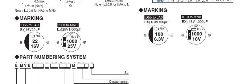

Hallo, ich habe eine Platine mit SMD Elkos vor mir, von denen einige schon ausgeronnen sind. Ich finde aber leider nicht heraus, welche Type diese genau sind. Vielleicht kann mir hier jemand helfen.

Chemi-Con MVE 100µF, 6,3V Nur die Frage was das "3Y" bedeutet, evtl. Serie und Herstellungsmonat.

Markus M. schrieb: > 100µF, 6,3V > Nur die Frage was das "3Y" bedeutet, evtl. Serie und Herstellungsmonat. Vielen Dank für die Info! Genau das 3y hat mich stutzig gemacht. An die 100µF, 6,3V dachte ich auch als erstes. Robert schrieb: > EDV007 schrieb: >> Hier graben: >> https://www.chemi-con.co.jp/en/products/aluminum/serieslist/ > > Da ist nichts dabei Doch, Du hast alle Infos: Serie MVE, 100µF, 6,3V

Markus M. schrieb: > Robert schrieb: > >> EDV007 schrieb: >> >>> Hier graben: >>> https://www.chemi-con.co.jp/en/products/aluminum/serieslist/ >> >> Da ist nichts dabei > > Doch, Du hast alle Infos: Serie MVE, 100µF, 6,3V Ich dachte 3y würde eine seltsame Serie bezeichnen. Darum habe ich dort nichts gefunden ;)
#6871094
Markus M. schrieb: > ur die Frage was das "3Y" bedeutet, evtl. Serie und Herstellungsmonat. Lot Code H. H. schrieb: > Markus M. schrieb: >> ur die Frage was das "3Y" bedeutet, evtl. Serie und Herstellungsmonat. > > Lot Code Und woher wusstest Du dass es die MVE (Standard) Serie ist? Weil keine andere Markierung (großer Buchstabe vor der 3) vorhanden war?
#6871107
Voltage code (ex. 6.3V:6R3,100V:101)
#6871108
Markus M. schrieb: > Und woher wusstest Du dass es die MVE (Standard) Serie ist? Man kennt sich. > Weil keine > andere Markierung (großer Buchstabe vor der 3) vorhanden war? Auch.
#6871147
H. H. schrieb: > Markus M. schrieb: >> Und woher wusstest Du dass es die MVE (Standard) Serie ist? > > Man kennt sich. > > >> Weil keine >> andere Markierung (großer Buchstabe vor der 3) vorhanden war? > > Auch. Eine warme Suppe später, eher NÖ :) https://www.chemi-con.co.jp/products/relatedfiles/capacitor/catalog/MVYRA-e.PDF https://www.chemi-con.co.jp/products/relatedfiles/capacitor/catalog/MVERA-e.PDF --- (u. das V scheint bei diesen hier tatsächlich für Voltage zu stehen.)

EDV007 schrieb: > Eine warme Suppe später, eher NÖ :) > > https://www.chemi-con.co.jp/products/relatedfiles/capacitor/catalog/MVYRA-e.PDF > https://www.chemi-con.co.jp/products/relatedfiles/capacitor/catalog/MVERA-e.PDF > --- > (u. das V scheint bei diesen hier tatsächlich für Voltage zu stehen.) Du solltest Datenblätter aus dem Herstellungszeitraum der Elkos des TE nehmen.
#6871173
H. H. schrieb: > EDV007 schrieb: >> Eine warme Suppe später, eher NÖ :) >> >> https://www.chemi-con.co.jp/products/relatedfiles/capacitor/catalog/MVYRA-e.PDF >> https://www.chemi-con.co.jp/products/relatedfiles/capacitor/catalog/MVERA-e.PDF >> --- >> (u. das V scheint bei diesen hier tatsächlich für Voltage zu stehen.) > > Du solltest Datenblätter aus dem Herstellungszeitraum der Elkos des TE > nehmen. Mmh, der y trägt das Y, der mve nicht soll sein: 1999 https://datasheet.datasheetarchive.com/originals/library/Datasheets-IS61/DSAH0025795.pdf 2001 https://datasheet.datasheetarchive.com/originals/library/Datasheets-IS61/DSAH0025728.pdf --- k.A. gewöhnlich hätte ich das V als Teil der Serie angesehen. den besseren nehmen oder den billigeren falls es weg soll ;)
#6871176
Oder sind sogar noch MV, ohne weiteren Buchstaben.
#6871205
Robert schrieb: > Ich dachte 3y würde eine seltsame Serie bezeichnen. Auf welchen Unsinn die Leute immer kommen.
