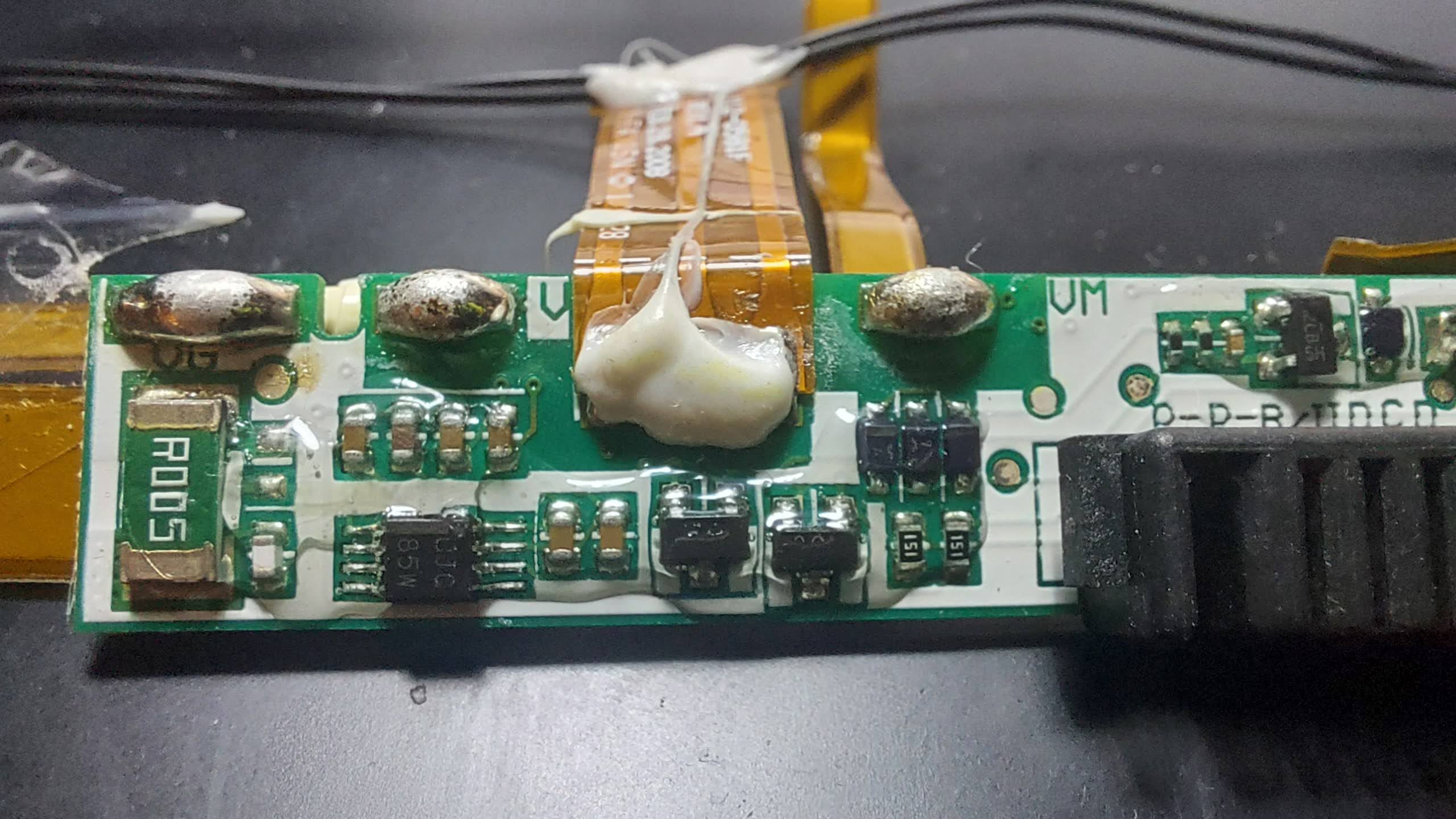

kennt sich jemand mit dem BMS (Ladeelektronik) von einem Laptop-Akku
aus?
Nach tausch der Zellen erkennt der Laptop den Akku nicht. Die
Rohspannung der 4 Li-io Zellen ist 15,2 Volt. Ich vermute, dass das BMS
einen Reset braucht und ich weis nicht wo.
VG Attis01

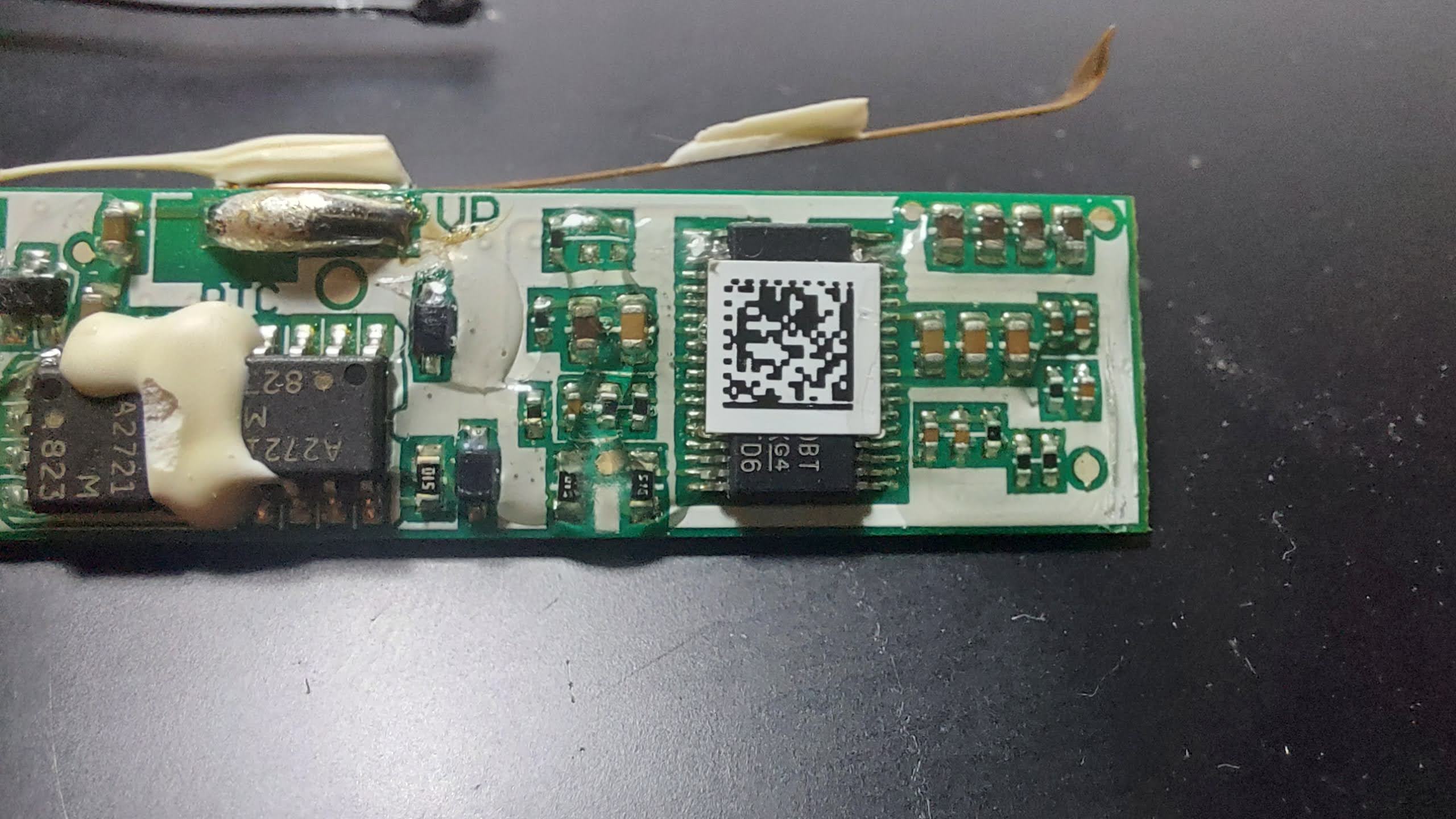

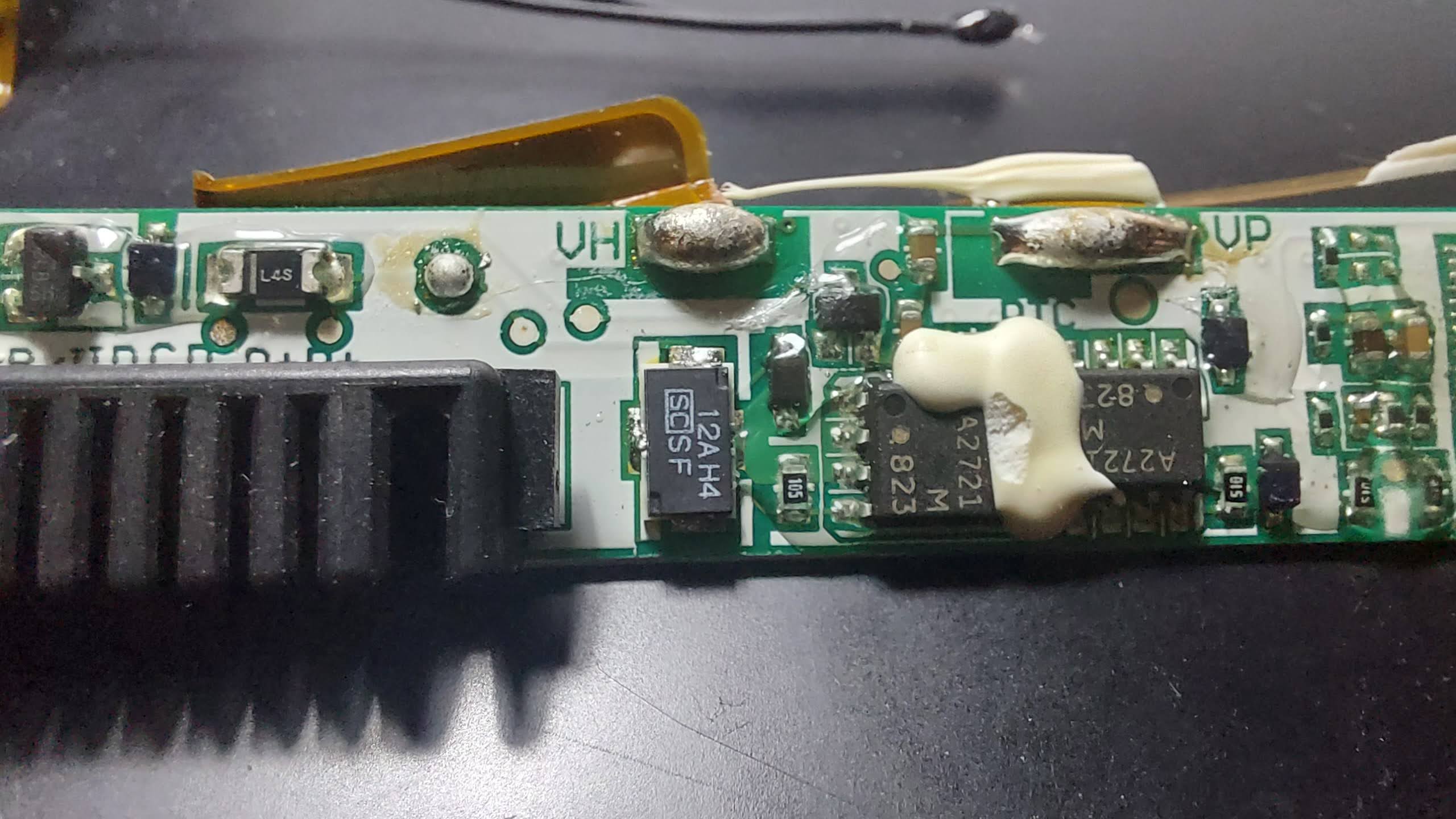

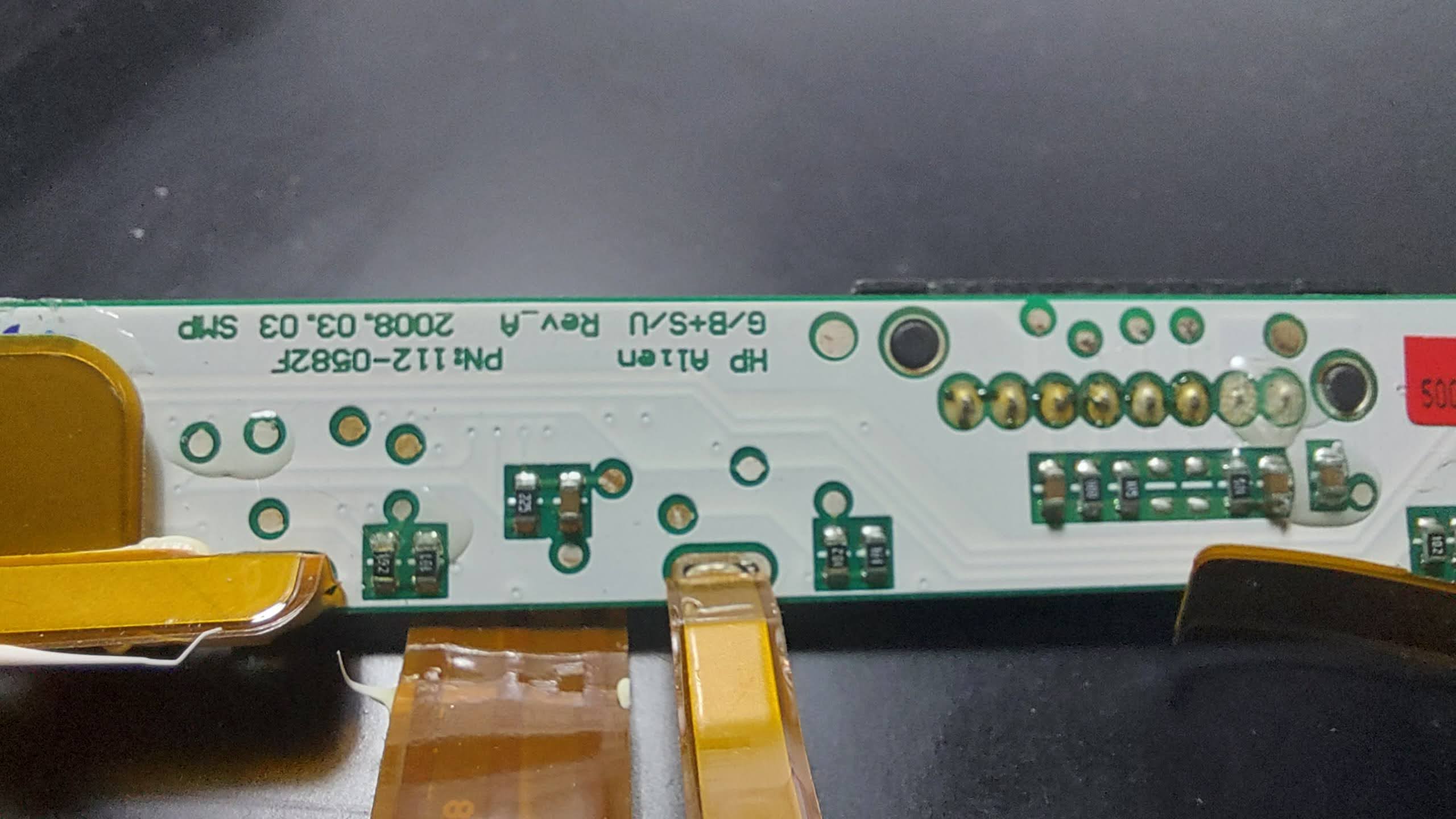

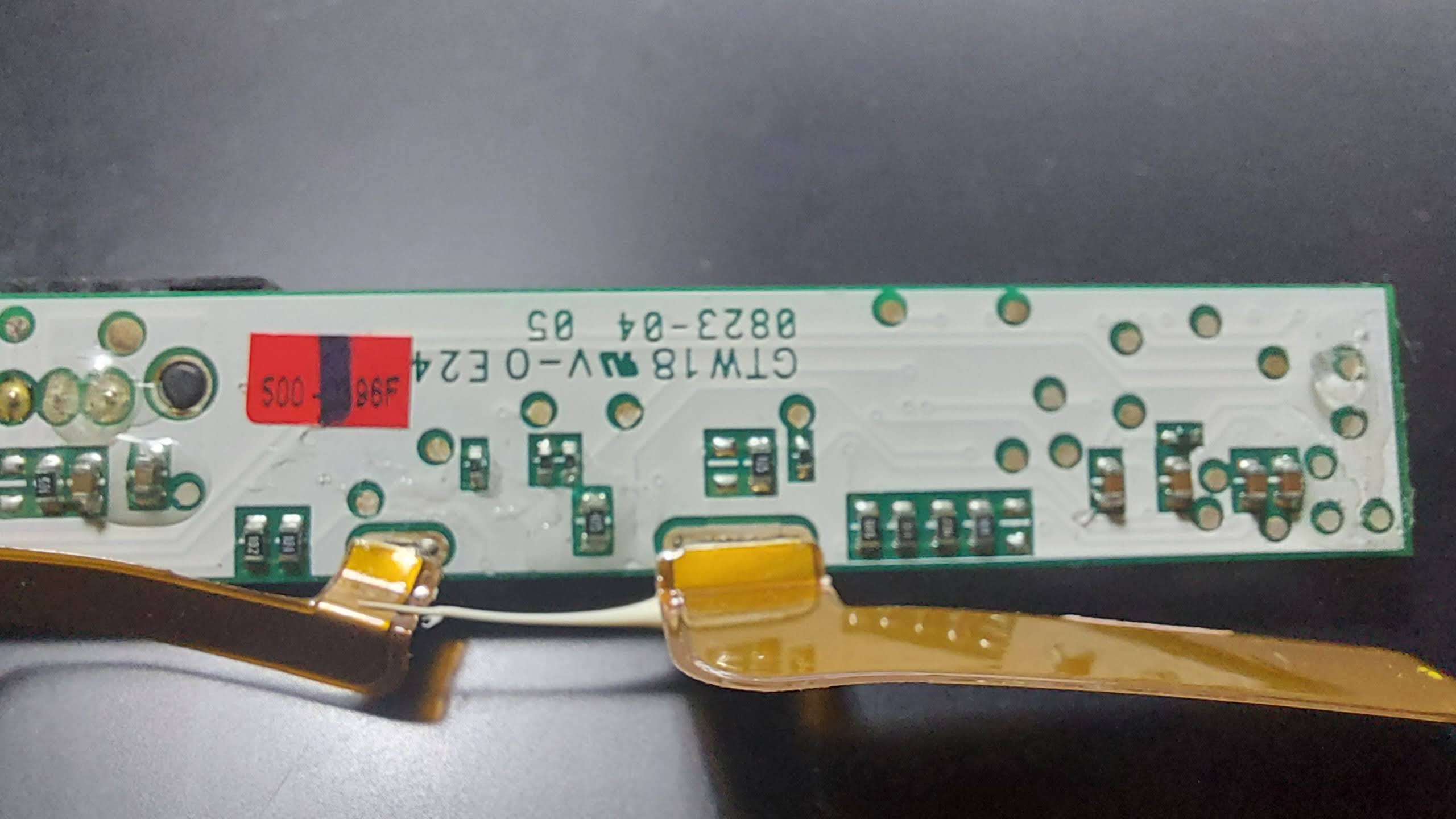

#6871539
Mach mal ein Foto vom BMS Controller und dem eventuell vorhandenen AFE,
mit etwas Glück ist es ein Standard Teil. Ansonsten gibt's auch die
Variante dass das BMS im Ship Mode ist und durch Aktivieren des Ladens
aufgeweckt wird. Hast du das Ladekabel mal eine Weile angesteckt
gelassen?
Bei HP kenne ich zumindest keine mit Boot-Taster. Sowas gabs mal bei
Lenovo glaube ich.
(Firma: matzetronics) #6872078
Ab und zu reicht es, den abgeschalteten MOSFet mit ein paar Ohm zu
brücken. Je nachdem, ob Masse oder Plus geschaltet wird, also kurz den
entsprechenden Kontakt an den Zellen mit dem Ausgangspin des Akkus
(Kauleiste) mit 10 Ohm oder so verbinden.
Mit ein wenig Glück fährt die Gauge wieder hoch.
OP #6872101
Hallo, hier ein paar Fotos von dem BMS. Wenn ich den BMS mit Akkus in
den Laptop reinhänge, sagt die Software, das kein Akku erkannt wird. Die
Akkus sind geladen und i.O.
Danke Attis
