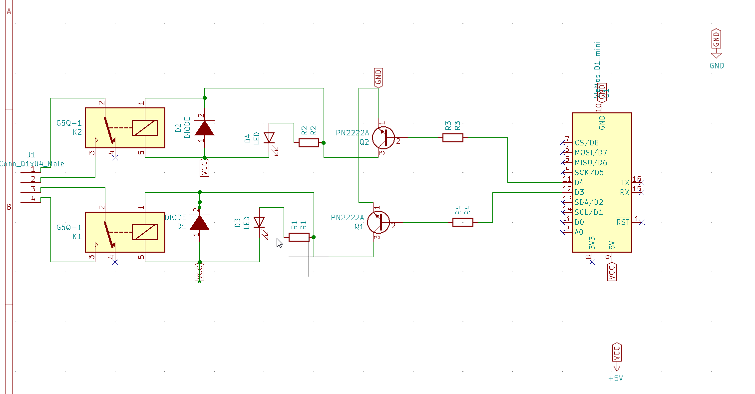

ich habe mir hier eine Schaltung gebaut, die eigentlich nur 2
Transistoren schaltet und damit 2 Relais. (Wemos D1 Mini)
Es scheint so, als hätte ich eine denkbar ungünstige Wahl bei den GPIO´s
(D3,D4 also GPIO 0,2)getroffen.
Das Problem ist eigentlich, dass ich mir eine Platine selbst designed
habe, und diese auch bestellt, daher kann ich die Pins nicht einfach
ändern.
Der Code funktioniert wenn der Wemos nicht mit dem Rest verbunden ist,
und im laufenden betrieb eingesteckt wird, funktioniert alles soweit.
Startet der Wemos aber "verbunden" zum Rest, kommt auf der Seriellen
Konsole nur Kauderwelsch an, der Prozessor startet nicht.
bei genauerer Recherche hab ich unterschiedliche Dinge gefunden. Einige
davon sagen, als Output seien diese GPIO´s OK, kann mir bitte jemand
erklären was da genau passiert?
Gibts eventuell einen Workaround? Es wäre jetzt kein Drama die Platine
neu zu bestellen, jedoch würde ich vorher gerne verstehen was da Sache
ist.
Mir ist gerade aufgefallen, dass die Freilaufdioden falsch herum im Plan
stehen, aber das ist ja leicht behebbar :)
Update:
der Pin der das Board wirklich vom starten abhält ist D3 / GPIO0
wenn der D4 / GPIO2 verbunden ist, startet es.
Vielen Dank
Grüße
nighty985

Die Dioden auch Leuchtdioden sind alle falsch rum im Plan.

Patric J. schrieb:
> kann mir bitte jemand erklären was da genau passiert?
http://stefanfrings.de/esp8266/index.html#wemosd1mini
http://stefanfrings.de/esp8266/index.html#fwupdate
Deine Transistorschaltungen ziehen die beiden Pins herunter in Richtung
LOW. Baue sie spiegelverkehrt mit PNP Transistoren auf, dann wird es
funktionieren.
An D3 und D4 einen Pull-Up Widerstand mit 470Ω auf 3,3V anschließen, und
R3/R4 auf 3,3kΩ bis 4,7kΩ ändern, falls das nicht bereits der Fall ist.
By the way: Du hast die LEDs falsch herum eingezeichnet.

von Iceman (Gast)
hatte die gleiche Erfahrung machen müssen :)
Getestet hatte ich meine Schaltungen mit LEDs an den besagten Ausgängen
D3 und D4. Dies hatte auch Problemlos funktioniert.
Als ich dann allerdings meine Platine angeschlossen habe, hat der Wemos
beim Schalten des Ausgangs neu gebootet.
Heißt also, mit den LEDs hat geklappt, mit dem Transistor nicht.
Um das Layout nicht groß zu ändern zu müssen, habe ich Optokoppler
eingebaut. Somit schaltet der Wemos lediglich die LED und ist von deinen
Transistoren getrennt.
Vielleicht kommt dieses für dich auch in Frage und ist recht günstig.
Ansonsten gut Beschalten (Spannungsteiler) oder die Pins wechseln.
