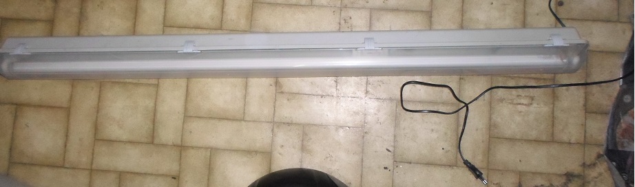

Findest Du?
Ich habe die Dinger für 60, 90, 120 und 150cm Röhren da.
Der TE verwendet eh Stativ(e), bei LED kommen dann oft Traversen dazu,
um zwei (oder mehr) Strahler einzusetzen und den absoluten
Schlagschatten zu vermeiden.
Die Leuchte im Anhang dürfte über 3 Jahrzehnte hinter sich haben (Röhre
und Starter eher nicht), und wurde eher nicht pfleglich behandelt.
>> Halogenstrahler waren immer nur ein absoluter
>> Notbehelf, so sehe ich auch die LED-Strahler im Arbeitsbereich.
> Bei LED kannste dann halt wenigstens mehrere hinstellen.
Mit den Bodenständerstrahlern stand ich immer auf Kriegsfuss und wenn
ein oder mehrere Stative zum Einsatz kommen sollen, spielt die Länge der
alternativen Röhren eh keine Rolle mehr.
Dabei wäre es mir natürlich egal, ob die Leuchten mit Leuchtstoffröhren
oder LED-Röhren bestückt sind.

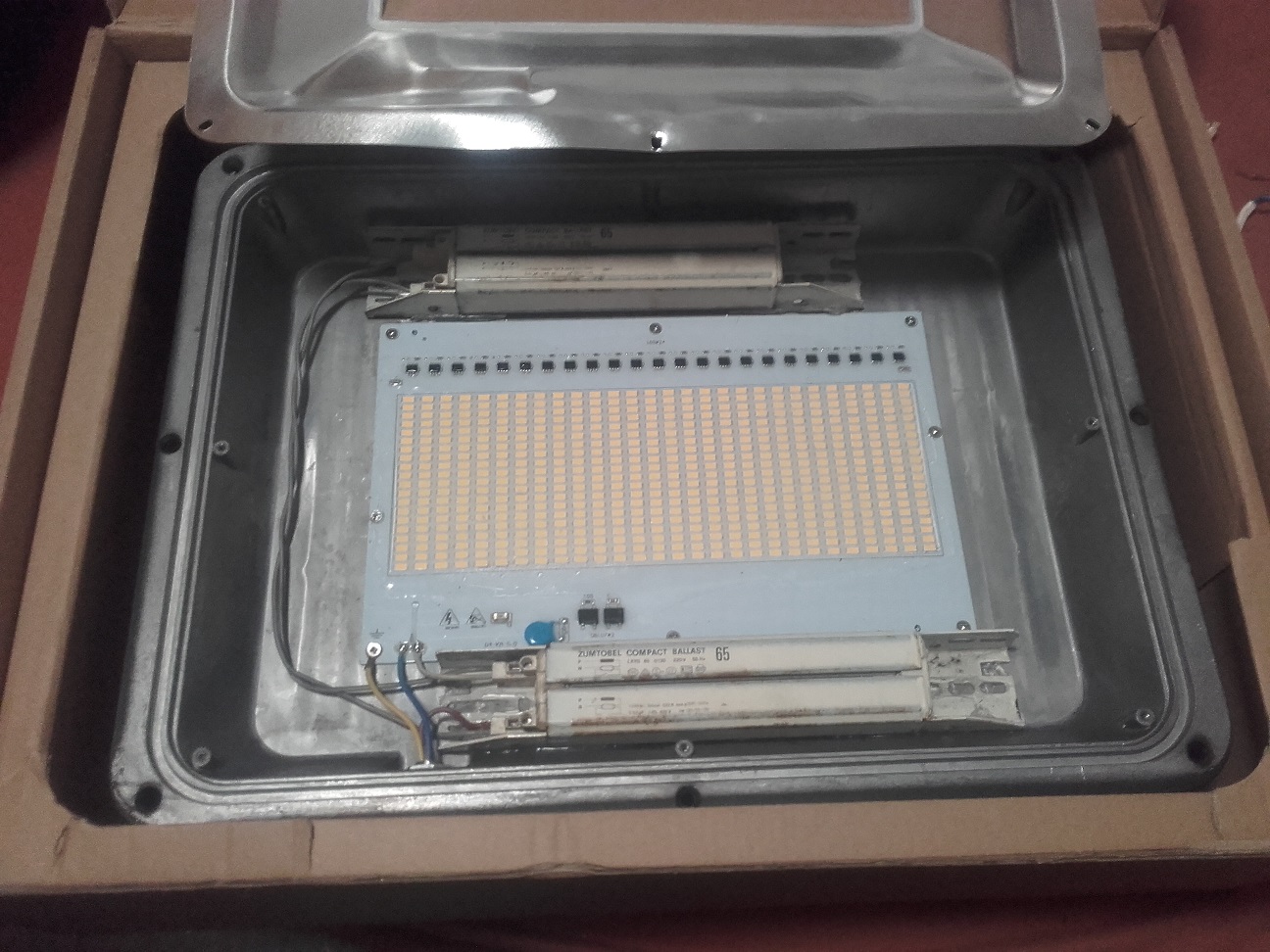

Für einen Bekannten hab ich seine gewöhnlicherweise nach 2-4 Wochen
defekten Super-China-Baustrahler modifiziert. Original "220V/300W",
jetzt 230V/100W. Statt daß man sich die Finger am Gehäuse verbrennt,
bleibt das jetzt kalt. Einfach 2 Stück 65W-KVG parallelgeschaltet und
die in Reihe zur LED-Platine.
