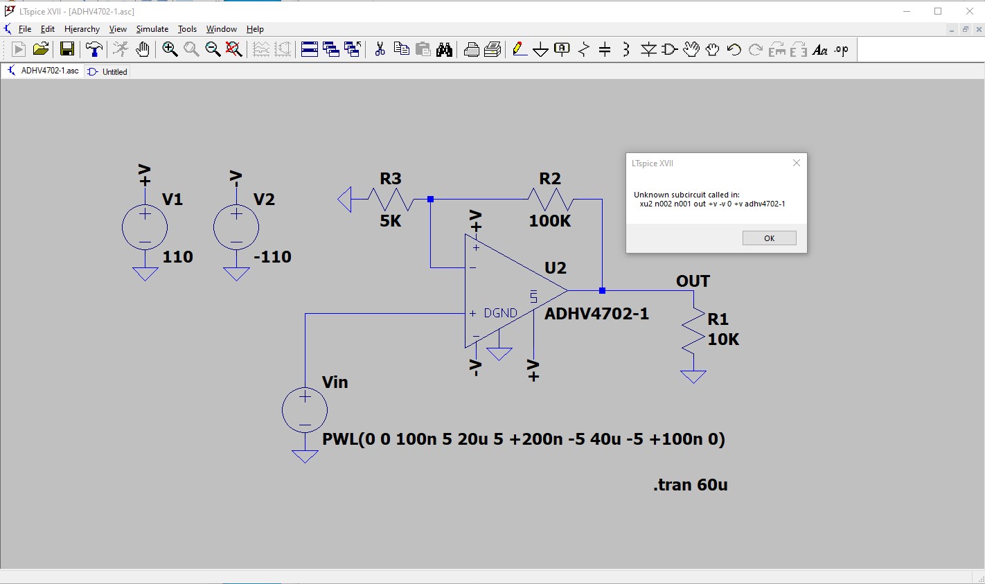

ich habe gerade einen Update in LTspice XVII eingespielt bekommen. Alles
ist jetzt aktuell. Dann wollte ich unter Examples ADHV4702-1.asc
ausprobieren und erhalte die Fehlermeldung laut Anhang.
Ich denke, das ist das erste Beispiel das mir eine Fehlermeldung bringt.
Leider ist Helmut nicht mehr da. Wer kann mit helfen?
mfg Klaus

Hier gibt es zwar ein Spicemodell auf der Analog-Webseite,
(https://www.analog.com/en/products/adhv4702-1.html#product-tools) das
passt aber nicht zum vorhandenen Symbol, denn es fehlt sowohl der
DGND-Anschluss also auch der /SD und die Pinorder ist geändert.
Sparmodell?
Aber wenn man ein passendes Symbol kreiert, dann läuft es zumindest.
Seltsam, dass ich in der normalen Installation in /lib/sub keinen
passenden File für den OPA finden konnte ...
@hhinz: vielleicht findest du in deiner älteren Installation den
funktionierenden und stellst ihn zur Verfügung?

Danke, das ist das Problem: bei mir ist es nämlich nicht drin!
Das ist dann sicherlich auch die Ursache der Fehlermeldung.
Leider ist Copy/Paste aus deinem Post nur erfolgreich mit
Nachbearbeitung, weil unerwünschte Zeilenumbrüche drin sind. Ich hab es
mal angepasst und in einen File gepackt.
@ Klaus R.
Kopiere den Inhalt des angehängten Files in die ADI.lib. Damit
funktioniert das test fixture.

vielen Dank an euch beide, HildeK und hhinz.
Inzwischen hat sich im internationalen Forum LTspice@groups.io Tony
Casey gemeldet und hat die Ursache entdeckt.
Ich habe den Beitrag von Google übersetzen lassen. Hat Google ganz
ordentlich hinbekommen.
Tony Casey, 14:01, LTspice@groups.io
Ja. Das verstehe ich auch.
Mir ist aufgefallen, dass Ihre Fehlermeldung tatsächlich "adhn4702-1"
erwähnt, aber ich denke, das ist ein Tippfehler, denn das ist nicht das,
was ich bekomme.
Seit Version 17.0.30.0 hat ADI versucht, den Speicherort ihrer
Standardbibliotheken von %USERPROFILE%\Documents\LTspiceXVII in
%LOCALAPPDATA%\LTspiceXVII zu ändern. Es ist fair zu sagen, dass dies zu
vielen Diskussionen geführt hat, die größtenteils negativ waren.
In Version 17.0.32.0 wurde versucht, wieder
%USERPROFILE%\Documents\LTspiceXVII als Standard zu verwenden, ohne
jedoch %LOCALAPPDATA%\LTspiceXVII aufzugeben. Das Symbol ADHV4702-1
verweist auf die Modellbibliothek ADI.lib. Aber als ich in dieser Datei
in %USERPROFILE%\Documents\LTspiceXVII\lib\sub nachsah, war das Modell
für den ADHV4702-1 nicht vorhanden.
Aus irgendeinem Grund, der hoffentlich erklärt wird, scheint es gelöscht
oder verschoben worden zu sein. Ich vermute stark, dass dies mehr Geräte
betreffen könnte, die bei diesem Betrug verloren gegangen sind. Ich
bezweifle, dass der ADHV4702-1 der einzige betroffene ist.
Ich habe meine Backups (die täglich laufen) durchgesehen und die Datei
"ADI.lib" hat sich im Oktober dreimal geändert: am 5., 28. und 29.
Oktober. Die vorhandene Datei "ADI.lib" am 5. enthielt das Modell für
den ADHV4702-1, die am 28. archivierte jedoch nicht. Der ADHV4702-1
wurde daher in dem Sync-Update, das ich am 5. Oktober ausgeführt habe,
gelöscht.
Ich kann diese Datei hochladen, damit Sie wieder arbeiten können.
In der Zwischenzeit hoffe ich, dass jemand von ADI dies liest und
überprüft, was passiert ist.
Tony Casey hat noch ein paar Minuten später die ADI.lib.zip hochgeladen.
Ich habe sie hier angehangen.
mfg klaus
OP #6872192
ich habe die ADI.LIB von Tony Casey in das Verzeichnis
kopiert und die Simulation funktioniert wieder.
Tony Casey vermutet ferner, das Modell für den ADHV4702-1 könnte u.U.
nicht das einzig betroffene sein. Die ADI.LIB ist jetzt vom 04.06.2021.
mfg klaus
